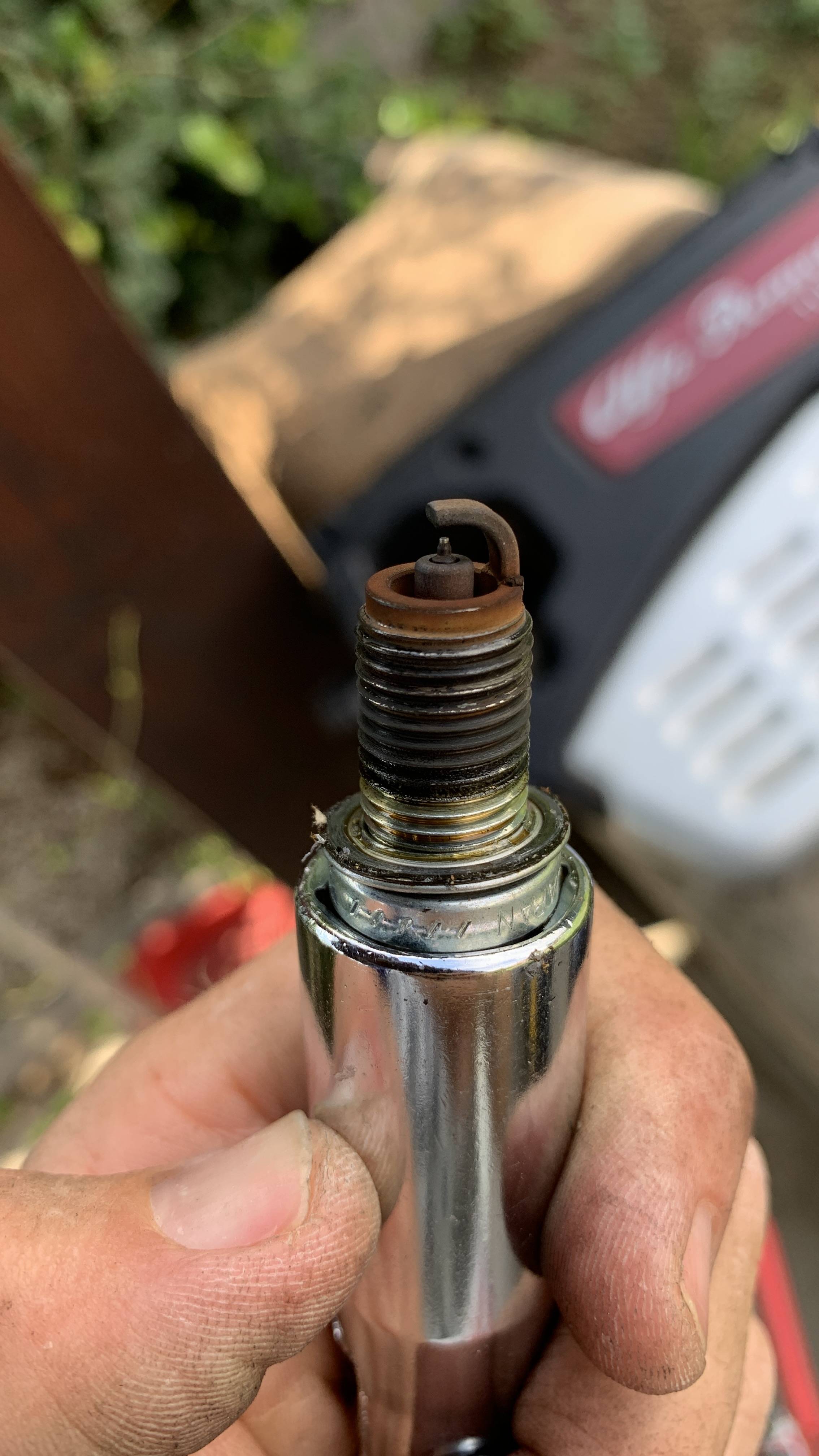

Ragazzi, dimenticavo giorni fa ho smontato le 4 candele per controllarle da me e le ho trovate con questo colore? Volevo sapere se era normale oppure no...A me sembrano troppo scure o sbaglio? Se sì da cosa puo dipendere? Grazie a tutti

Quanti km hanno all'attivo?
Non credo che sia il mio cellulare a falsare i colori, per me quello non è nocciola chiaro ma scuro e, per essere a gpl per me la carburazione è un po' grassa, ma a parte questo non ci sono anomalie sui depositi carboniosi, se sono 4 di identico colore, non ci trovo problemi.

Si esatto, guardando online le candele di quel colore equivalgono a carburazione grassa che poi è quello che mi ritrovo io. Nel senso l'auto la sento affogata dopo l'acquisizione dei parametri adattivi e consuma molto andando tranquillo senza tirare le marce, non percorro piu di 8 km a litro il che non è normale, perchè questo motore dovrebbe percorrere di media almeno 10km a litro con il gpl. Sono sempre piu convinto che sia fuori fase. Parlerò con il meccanico e alle brutte la porto in Alfa Romeo per farla rimettere in fase....
