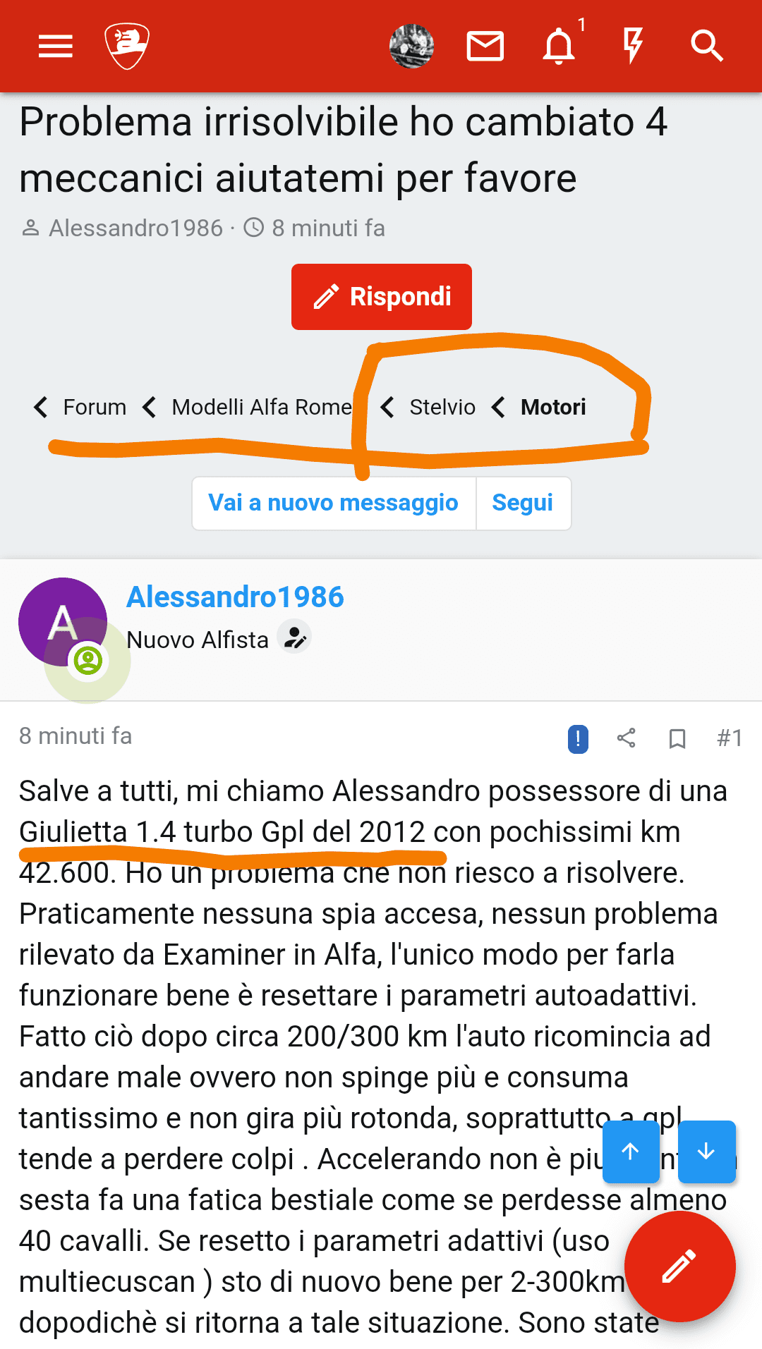

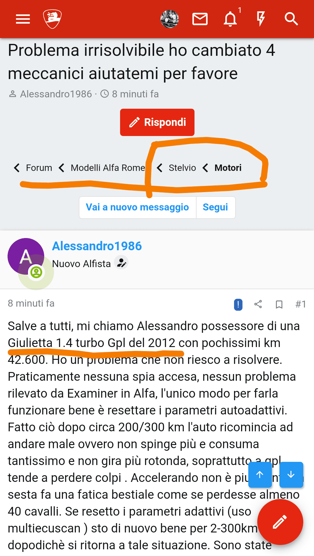

Salve a tutti, mi chiamo Alessandro possessore di una Giulietta 1.4 turbo Gpl del 2012 con pochissimi km 42.600. Ho un problema che non riesco a risolvere. Praticamente nessuna spia accesa, nessun problema rilevato da Examiner in Alfa, l'unico modo per farla funzionare bene è resettare i parametri autoadattivi. Fatto ciò dopo circa 200/300 km l'auto ricomincia ad andare male ovvero non spinge più e consuma tantissimo e non gira più rotonda, soprattutto a gpl tende a perdere colpi . Accelerando non è piu pronta, in sesta fa una fatica bestiale come se perdesse almeno 40 cavalli. Se resetto i parametri adattivi (uso multiecuscan ) sto di nuovo bene per 2-300km dopodichè si ritorna a tale situazione. Sono state cambiate tutte e due le sonde lamba, sensore maf , candele, puliti iniettori gas, rifatto distribuzione. Ho paura che l'auto sia fuori fase, anche se sono state usate le dime, ma ho iniziato ad avere questi problemi dopo la distribuzione. Ora potrebbe essere anche una casualità, ma ho rifatto per scrupolo controllare la distribuzione nuovamente ed è risultata ok. Ho girato tantissimi meccanici i quali mi hanno detto che senza spie non sanno dove sbattere la testa. A qualcuno di voi è mai capitato qualcosa di simile? Vi prego aiutatemi sono troppo stufo di questo problema.
