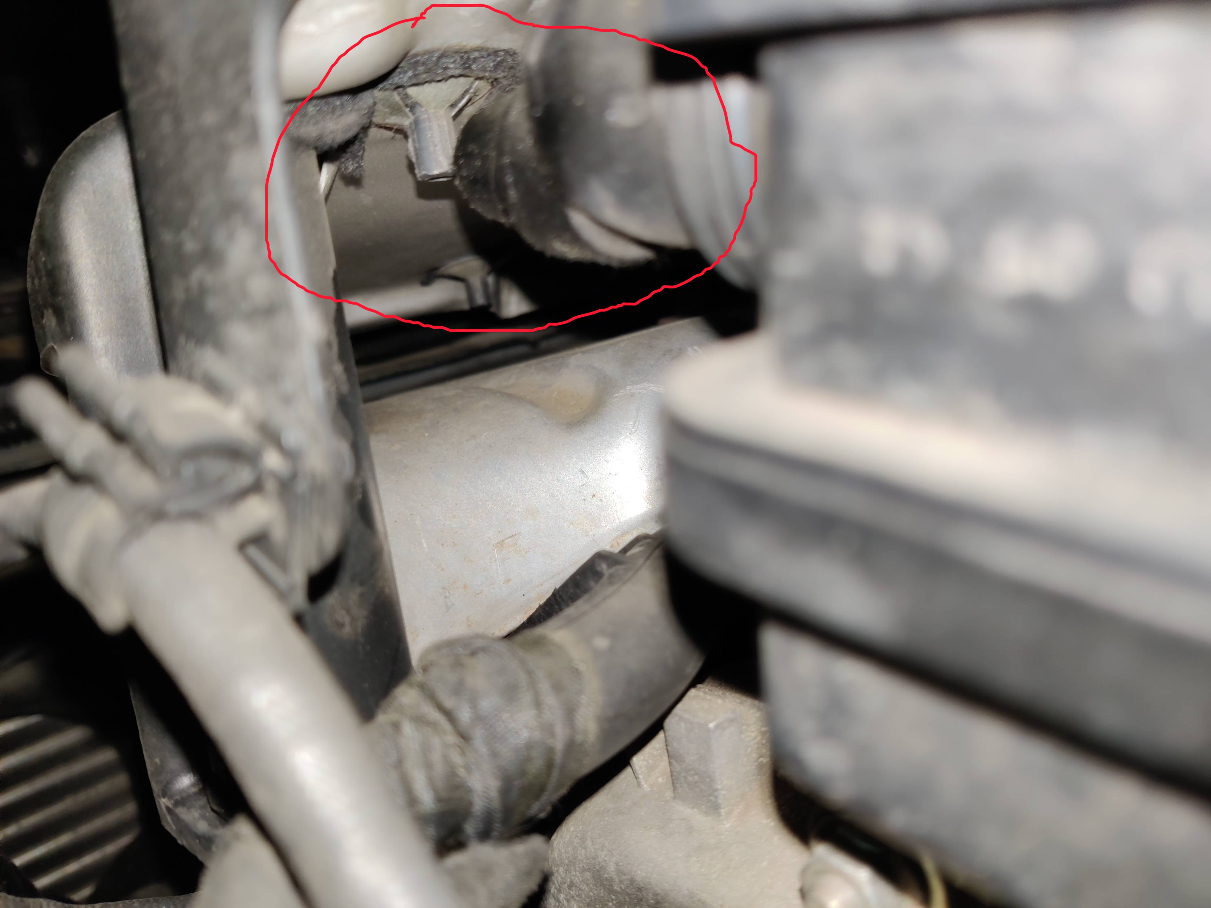

Ieri ho controllato attentamente il vano motore, non vedo nessuna trasudazione di olio è tutto asciutto, l'unica parte "umida" è questa in foto, un tubo che entra in quello che credo sia il recupero vapori olio.
Se ci fosse un aumento del consumo di "liquidi" (olio o liquido refrigerante) e si manifesta dalla fumosità allo scarico, non è un buon segnale... L'ipotesi meno costosa sarebbe la rottura dell' 'intercooler,"
altrimenti le tenute meccaniche sulle guidavalvola (fumosità bianca con motore in rilascio )
Oppure i segmenti (solo raschiaolio il motore non manifesta problemi particolari, oppure quelli di tenuta, incollati, con avviamento spesso a 3 cilindri.
La fumosità, però, può essere dovuta, in certi momenti, solamente a condensa nel silenziatore che evapora magari dopo una salita o una tirata.
Se hai trafilaggi, non credo proprio che poi ti ritrovi fumosità allo scarico, e comunque non credo che un trafilaggio possa in qualche maniera, finire sul lunotto.
