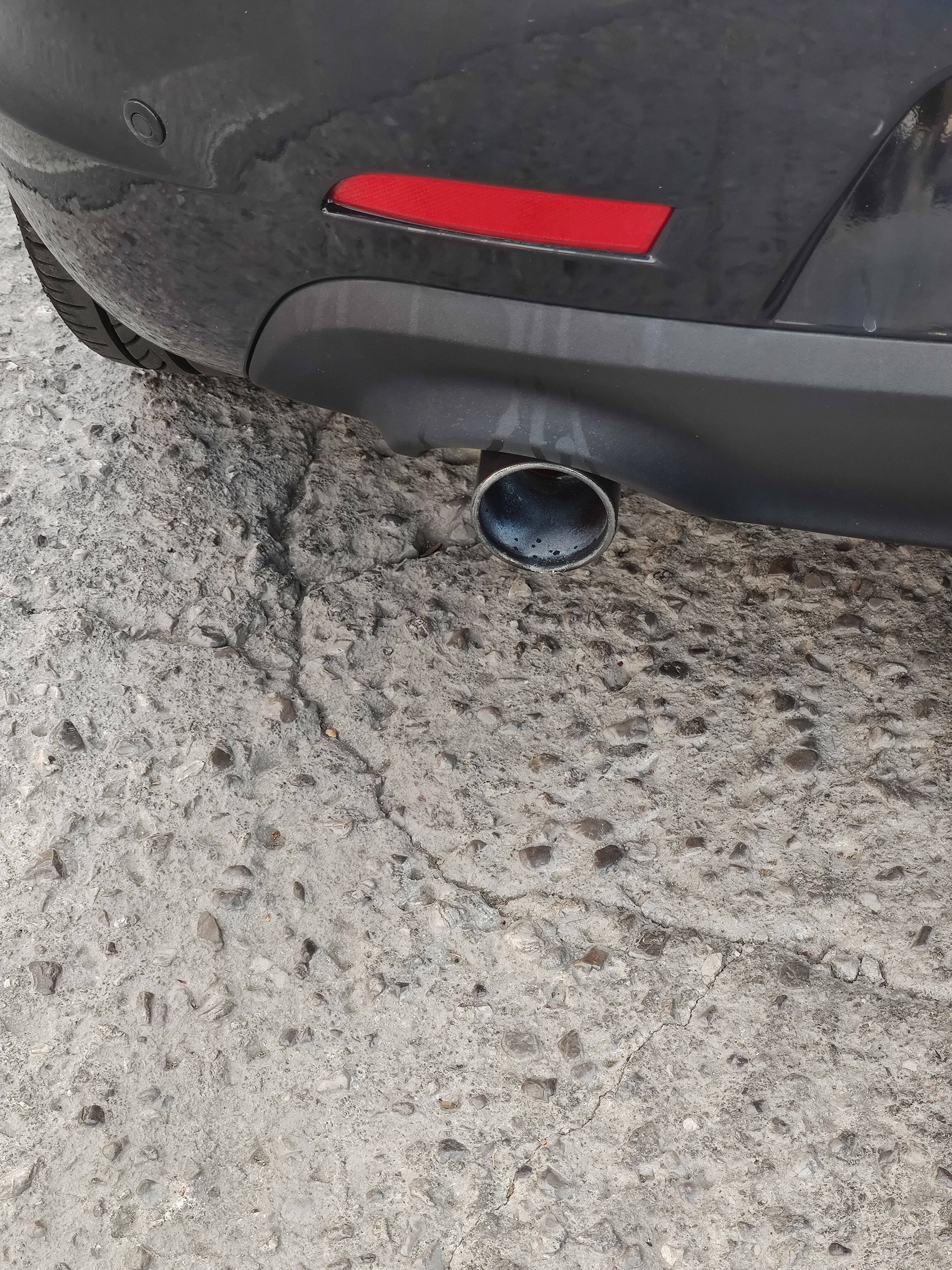

Niente penso ci sia qualcosa che non va, dopo 2000km trovo ancora il paraurti lato marmitta con una patina blu/viola. Livello olio al massimo e liquido radiatore limpido e a livello perfetto. La macchina a volte borbotta e ha buchi in accelerazione.

Ragazzi situazione attuale.
OK, capisco che quel colore possa darti fastidio, ma, ragioniamo un attimo "in concreto"...
Dai primi giorni di giugno, in cui ti hanno fatto l'intervento al motore, la macchina, continua a borbottare?
Quanti km hai percorso da allora, e l'olio e il liquido di raffreddamento sono sempre a quel livello,
sotto al tappo dell'olio, oppure nel condotto dove si rabbocca l'olio si è formata una patina bianca e spessa?
Il motore consuma di più/rende di meno?
Non ricordo bene, hai installato un impianto GPL?
Se si, valgono le stesse domande precedenti... hai notato differenze?
Se al momento ci sono anomalie, puoi descriverle?
Le candele... di quale colore si è macchiata la porcellana originariamente bianca?
Tutte e 4 hanno lo stesso colore?
Scusa sai, ma è già difficile fare una diagnosi con la macchina tra le mani, figurati se non si hanno nemmeno dati su cui confrontarsi!
Subito dopo aver cambiato la turbina si è presentato errore pressione gas e non volendo spendere altri soldi sto camminando a benzina. Da allora ho percorso più di 5000km solo ed esclusivamente a benzina (serbatoio GPL vuoto). Il livello olio è al massimo e il colore sembra come appena messo. Livello acqua non si è abbassato ed il colore è normale. A volte la macchina quando accelero sembra avere dei tentennamenti, o meglio non sembra fluida. Ogni volta che vado in autostrada mi ritrovo la marmitta sporca e il paraurti con una patina lato marmitta.
