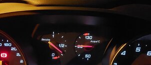

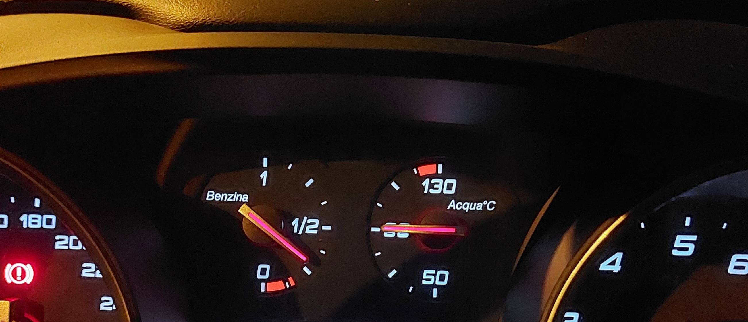

Comunque da quando l'ho ritirata noto una cosa strana (ma forse sono io che non conosco bene il funzionamento ancora). Quando vado per mettere in moto mi segnala 'necessario rifornimento benzina'o qualcosa del genere pur non essendo ancora in riserva (vedete la lancetta in foto).
Cosa significa, è calcolato in base all'autonomia con la benzina presente nel serbatoio/stile di guida, percio segnala?
Il gasista mi ha detto che l'ha provata in modalità sport quindi potrebbe essere l'autonomia calcolata in base alla modalità di guida che si è tenuta?

Non è assolutamente normale una situazione del genere. È un contrasto a livello di dialogo tra le centraline, rispettivamente primaria tra la primaria originale e quella che gestisce il gas.
