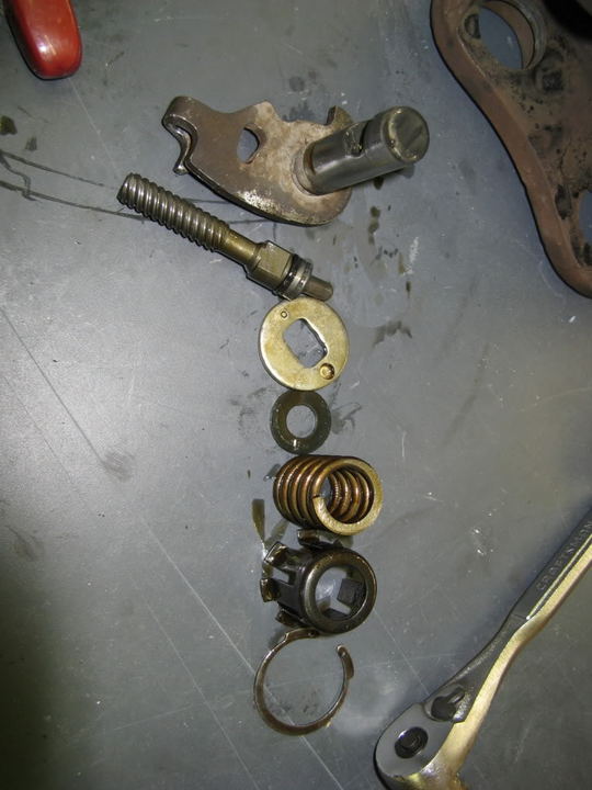

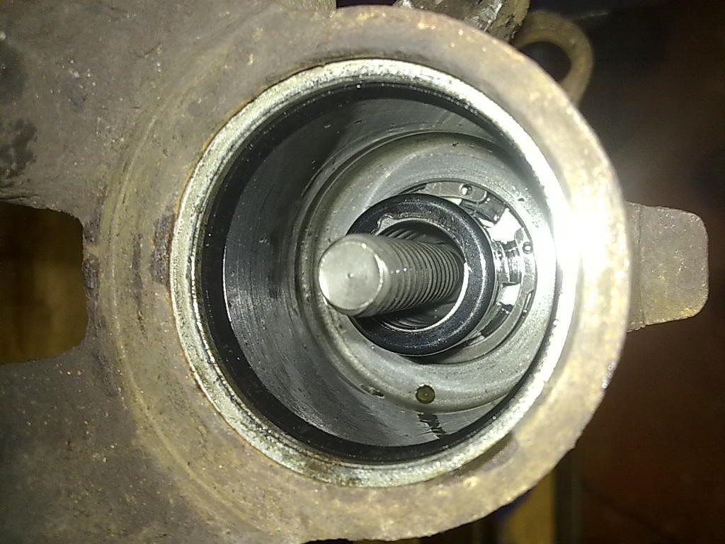

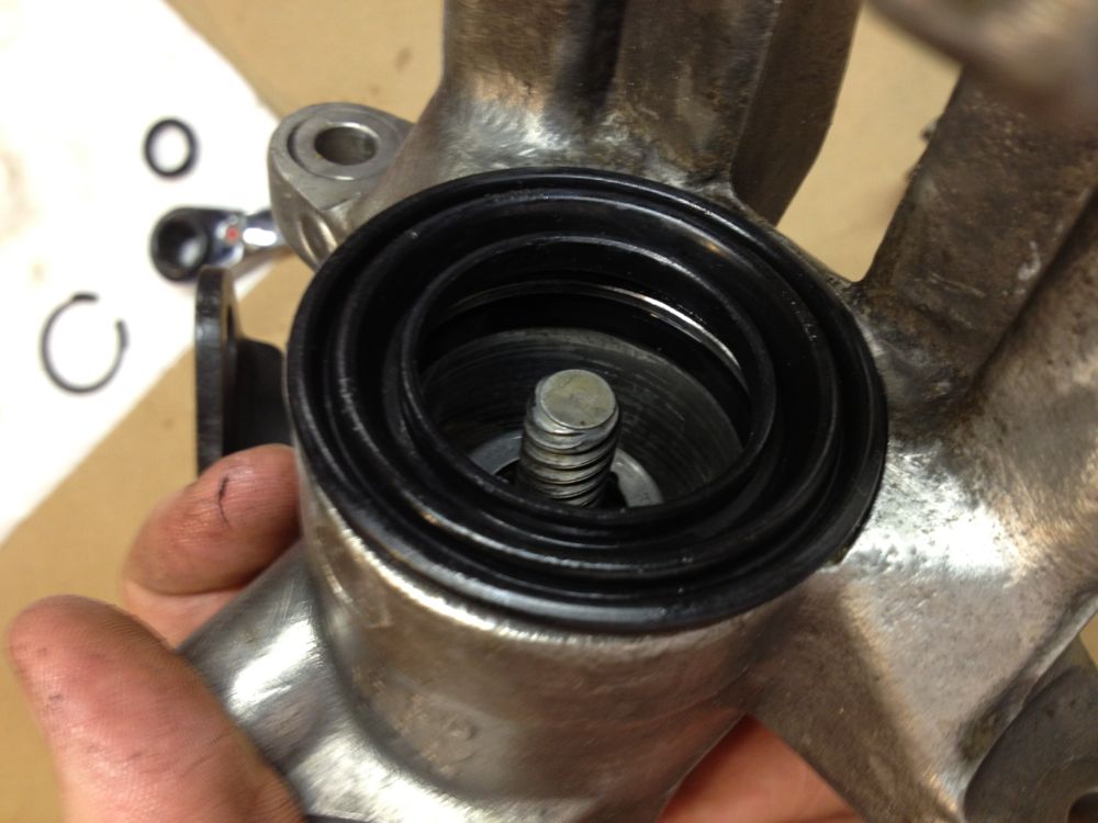

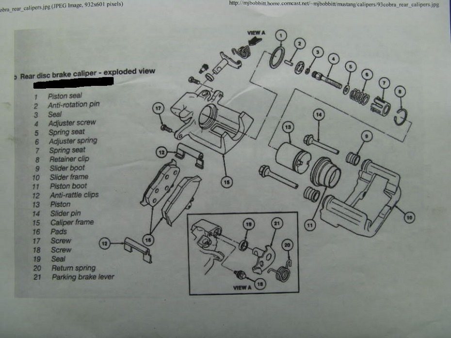

ok le posto qui,poi gli dai una sistemata,ecco quelle della 166 che è uguale a 156/147 è lybra:
reassembly_13.jpgreassembly_10.jpgreassembly_11.jpg3f4d2779-d69e-47a4-b69b-f224c53ed813_zpsc7c51894.jpgbu2u3esy.jpg9ege8uqe.jpg

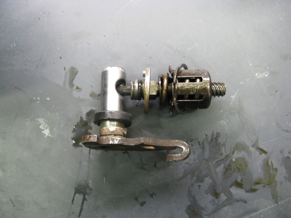

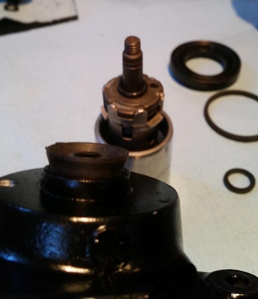

mentre queste sono di un meccanismo più "vecchio" presente nella 164 e altre:
IMG_9524.jpgpicture_php_pictureid_220926_efc780444b3a6b2a222454bf6db4982f2103866c.jpgIMG_9501.jpgIMG_9490.jpgca627r_1_l.jpg
