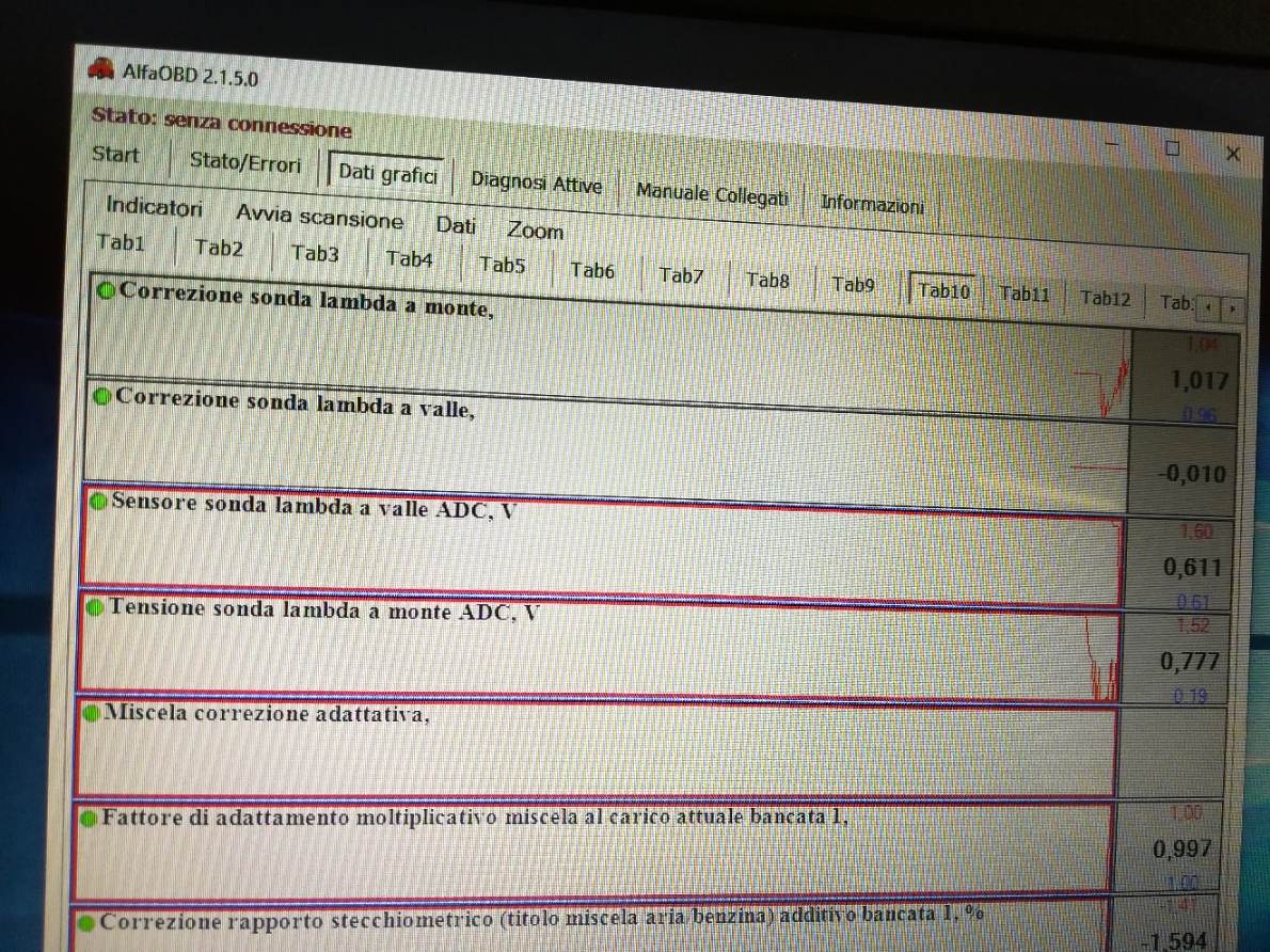

Sono andato a fare un giro con il PC attaccato, confermo che la prima sonda non da un valore fisso ma continua ad oscillare, mentre la seconda rimane costante a 0,6 e non la corregge, ma errori presenti da subito p0136 e p0139

Dovrebbe essere 0,45.. Se inferiore carburazione magra, se superiore grassa.. Infatti anche il rapporto stechiometrico dovrebbe essere 0, se inferiore carburazione grassa, se superiore magra, a me da -1,59 quindi grassa, spiegato l'errore p2097, da capire perché da tensione bassa sulla sonda..
