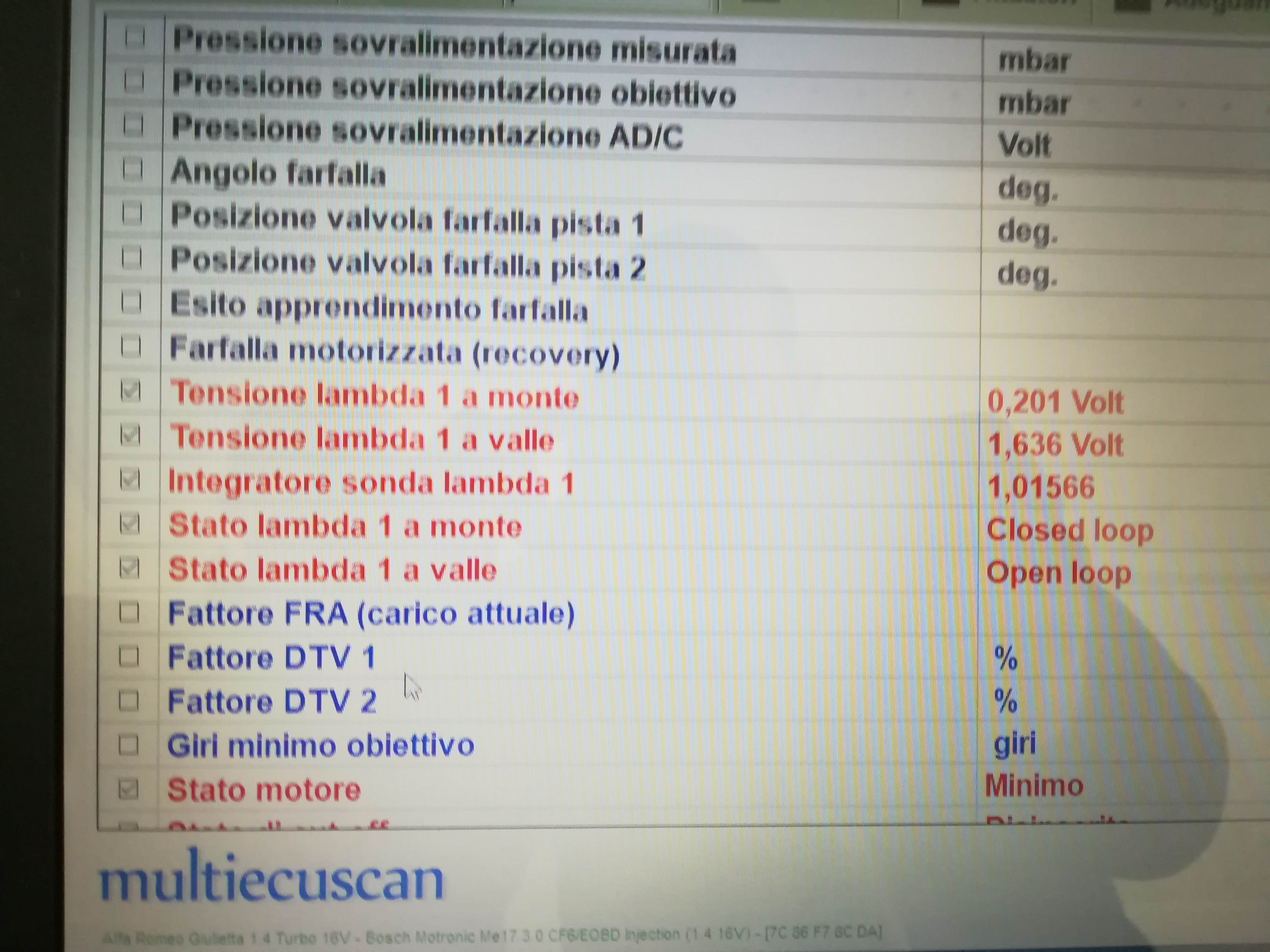

#18
Fatto qualche prova, allora la seconda sonda, sia ad auto calda che fredda, sia al minimo che in marcia è sempre open loop, quindi presumo disattivata, mentre la prima varia tra open/closed come giusto che sia
#19
Allora.. su quella mito ricordo che era stata eliminata la gestione.. infatti in diagnosi ricordo che dava "open loop" ...
Adesso non ricordo di preciso, sarà passato un anno...
Ad ogni modo .. quando si esclude la sonda di feedback oppure il fap (ad esempio) , solitamente il mappatore elimina da centralina anche i DTC (codici errore) associati.
Dal momento che la tua centralina ha subito un intervento elettronico, io proverei a sentire colui che te l ha modificata (coronavirus permettendo [emoji849]) perché non sappiamo come è intervenuto in centralina....
È probabile che ti abbia escluso la gestione ma non gli errori .. visto che ti spuntano in diagnosi.
È la cosa migliore da fare secondo me, visto anche che l hai pagato.
