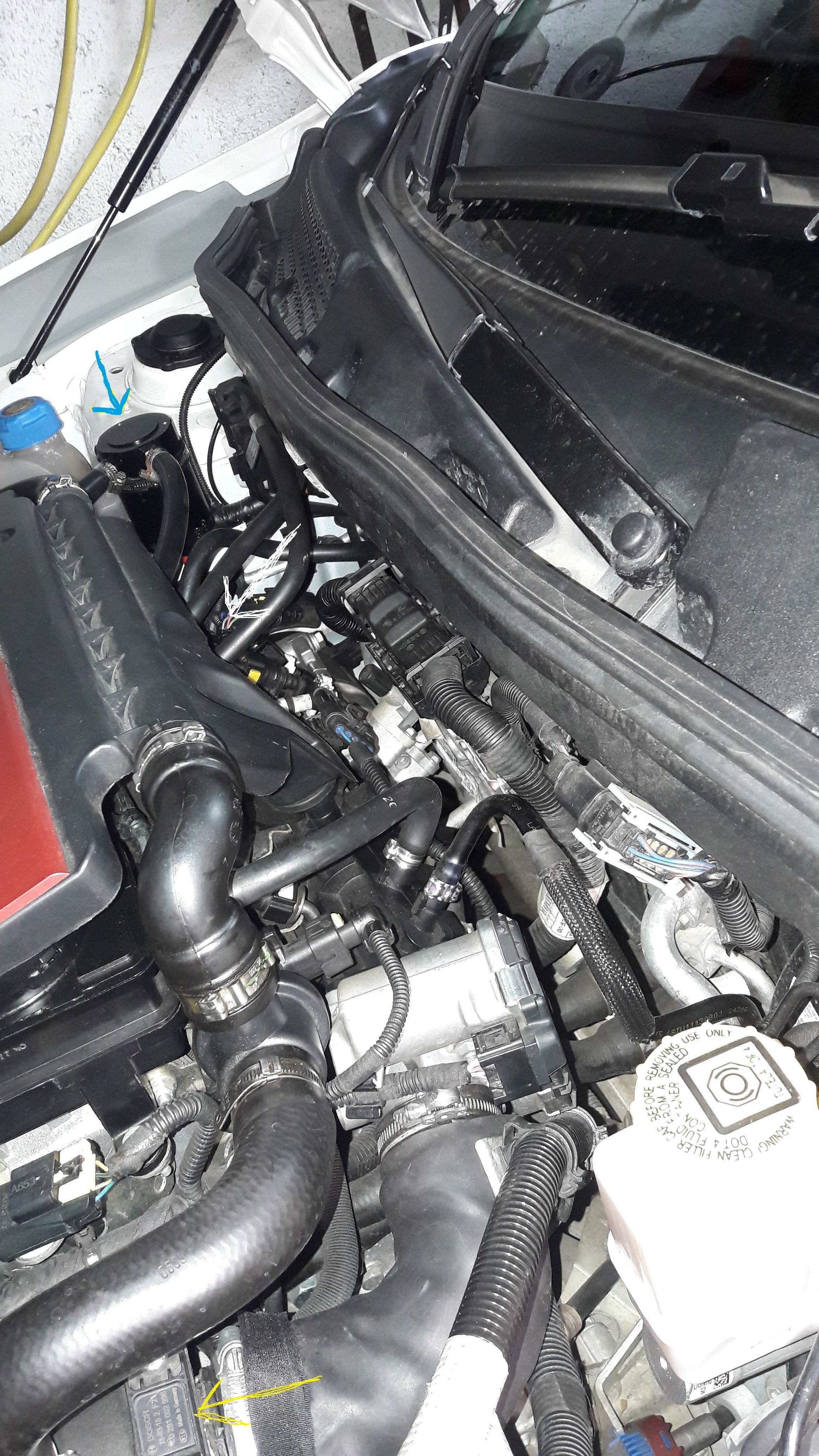

Per quanto riguarda i sensori, quello che regola la pressione del turbo è sul manicotto superiore,( freccia gialla), prima della farfalla, l'altro è sull'estremità del collettore di aspirazione, indicato con la freccia bianca. Quest'ultimo non si vede bene in foto, però l'ubicazione è quella.

Farò sostituire quello della pressione turbo per vedere se è quello, poi successivamente, se non va , proverò con quell' altro che hai segnato da foto con freccia celeste. Aprendo solo il cofano , senza smontare airbox c è la possibilità di vedere il codice turbina? Ti ringrazio delle risposte
