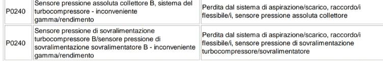

insomma l'unico modo qui per risolvere il problema e' il meccanico ....ho letto un articolo dove dicono per l'errore p0240 di controllare le tubazioni...quindi penso di non acquistare piu' nulla al momento ma di tenermela cosi fino a quando non riaprono...spendero' sicuramente di piu' ma andare a tentativi e' dispendioso .

la mia convinzione resta una perdita :
Si, lo penso anche io, credo che per individuarla ci vuole quella prova di tenuta dei condotti, già descritta in precedenza , l ho vista fare tempo fa da un meccanico, ë l unico modo per sapere se c é una perdita , nelle tubazioni ecc
si si la fanno con il compressore tappando i tubi
