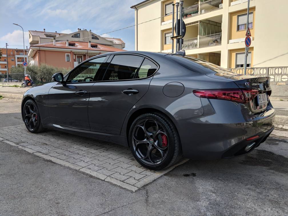

Stamani accendo la mia Giulia con optional specchietti richiudibili elettricamente , lato guida lo specchietto si apre e va oltre la posizione corretta, provo a spegnere l'auto e lo stesso non torna a chiudersi. Provo a sforzarlo leggermente e sento un rumore di ingranaggi ma tutto torna a funzionare.
Resta solo che all'accensione lo specchietto si apre troppo rispetto alla posizione corretta. Altra cosa il coperchio del tappo del gasolio non è più in linea con la forma della carrozzeria resta più esterno come se avesse cambiato forma .

lo sportellino carburante della giulia fa proprio schifo....sulla mia non era verniciato bene...il tuo deformato....hanno lesinato sulla sua qualità purttoppo l ovedo anche su altre giulia....la vernice non è mai liscia e precisa....se guardi controluce vedi delle leggere ondulazioni pessime su un'auto di questo livello....

Idem x me. Come hai risolto?

Me lo hanno riverniciato

Sportellino allineato con colla tra lo stesso e la staffa che lo regge , lo specchietto sostituto ma dopo 2 settimane non si apriva più oppure si muoveva come staccato dell'ingranaggio, Giulia ora è nuovamente in officina per far risolvere questo problema con l'aggiunta che hanno identificato un'informazione d'acqua verso il cablaggio dello stesso specchietto

Ho avuto anche io problemi con lo sportellino carburante. Dopo 6 mesi, all improvviso, nonostante i rifornimenti li faccio sempre io, sporgeva dalla linea di carrozzeria xche' deformatosi e staccatosi anche dalla staffa di supporto. Comunque cambiato in garanzia
