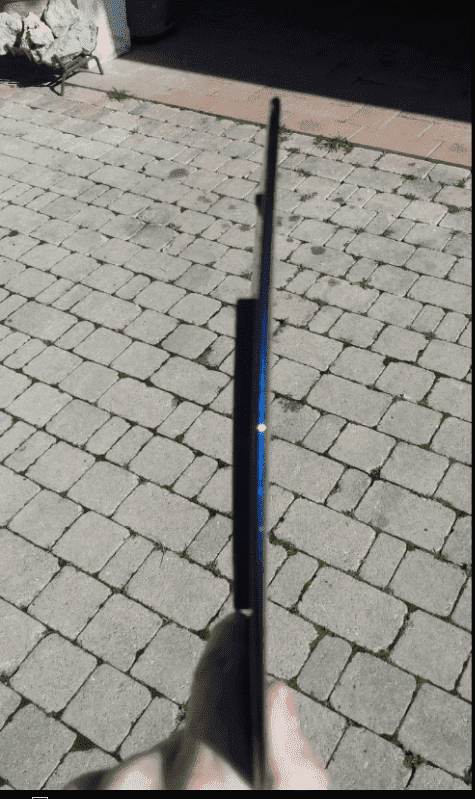

Questo è il mio:
Si vede chiaramente che è "imbarcato" nel senso opposto alla curvatura originale.
Io mi chiedo semplicemente che plasticaccia hanno usato? :(

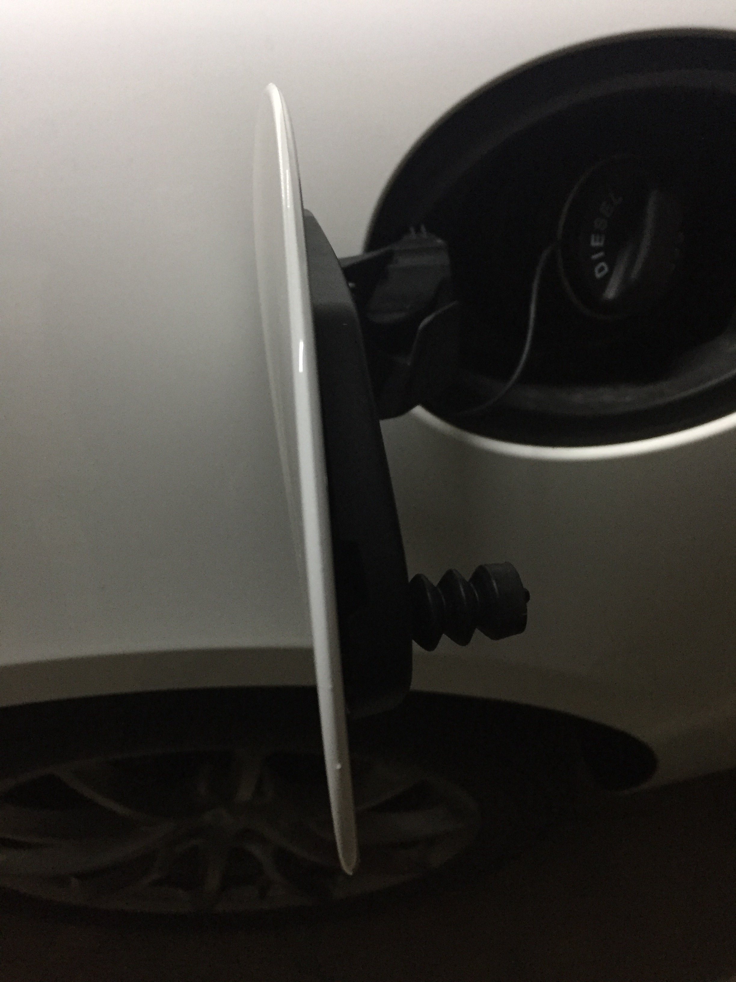

Questo è il mio:
Visualizza allegato 161804
La stessa cosa sul mio....diventa a banana....ora mi chiedo avendo fatto io i taglietti cosa gli dico in assistenza? Va bene che loro lo vedono una volta smontato...posso sempre dire che non ne sapevo nulla...magari lo hanno fatto in assistenza....

Io comunque i taglietti non li farò. Secondo me non servono a nulla, anzi...guardando come è imbarcato il mio, sembra proprio che la curva inizi alla fine delle nervature, quindi queste sono utili a mantenere in linea la superficie. Con i tagli perdono rigidità e potrebbero peggiorare la situazione.

Pensandoci un po' su, sembrerebbe come se lo strato di vernice e/o primer si ritirasse con il freddo diminuendo la curvatura della struttura in plastica.
Non saprei, la verniciatura può far questo?
In effetti la struttura posteriore non dovrebbe esserne la causa: con il freddo dovrebbe ritirarsi e raddrizzarlo. Mi auguro ci sia una soluzione, è un pugno in un occhio
