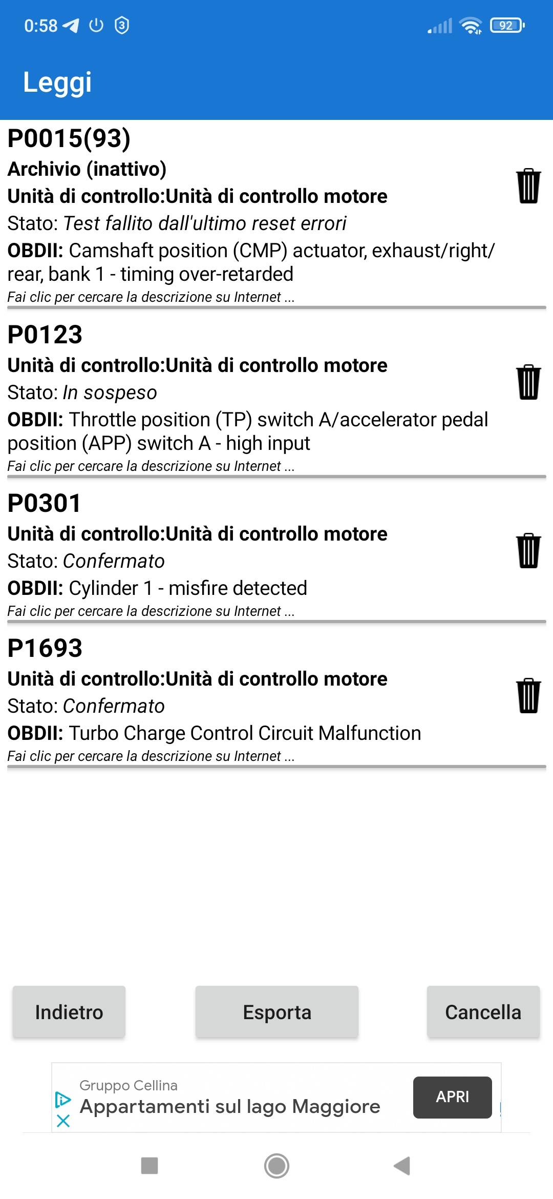

Buonasera 😊 purtroppo la mia auto Alfa mito del 2009 con 145mk 1.4 multiair benzina è da tempo che presenta diverse problematiche, che vi elenco.
Auto che da fredda 5/10 va a 3 cilindri e in folle non tiene il minimo e si spegne.
L'auto non prende potenza, e il contagiri non sale sopra i 1000giri costringendomi a spegnere.
L'auto fa una sorta di odore strano come se brucia qualcosa (lo fa raramente).
L'auto è ritardata nel prendere gas quando premo l'accelerazione.
Oggi mi sono trovato all'accensione con l'auto che presentava la spia motore gialla lampeggiante. L'auto faticava a tenere il minimo e si spegneva. Ho attaccato la mia chiavetta obd2 e ha rilevato gli errori in foto. Lo fatta portare in officina, al quale mi hanno svuotato nel serbatoio una bottiglia di additivo. E mi hanno detto che serve per spurgare gli iniettori e pulire. L'auto poi è andata bene e non ha presentato anomalie o spie. Secondo voi cosa potrebbe essere? In base anche dalla scansione errori?

Mi pare che la diagnosi ti abbia suggerito qualcosa.... misfire ovvero mancanza di scintilla del cilindro n°1.
Il primo passo è controllare candele e bobine....

Ok capito. Sicuramente è la bobina sul primo cilindro. Perché spesso va a 3 cilindri. Direi che a questo punto cosa faccio cambio le bobine e le candele? c'è qualche tutorial per sostituire le bobine sulla mito? Grazie ☺
