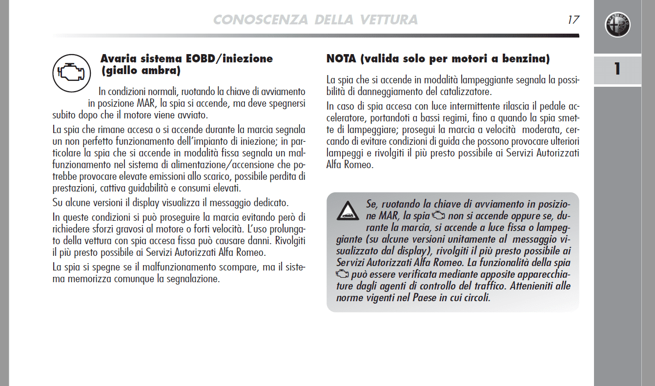

#3
Occhio che la spia lampeggiante che si attiva in marcia in velocità potrebbe indicare che il catalizzatore è intasato e telo dice proprio quando richiedi potenza in quanto non riesce a far scaricare i gas di scarico correttamente (trova un ostruzione)
Nel mio caso è descritto anche nel LUM, ma nulla toglie che magari il meccanico ha trovato l'errore relativo agli iniettori, ma mi fa strano dovresti avere problemi anche durante la marcia tranquilla..
Se è il catalizzatore sei sui 1000euro, forse meglio gli iniettori..

Basta che vai in autostrada e tiri il motore se è lui si attiverà la spia lampeggiante e se togli il gas e riduci la velocità la spia si spegne..
Le candele solitamente presentano mancamenti, avi a 3 cilindri, una non corretta combustione oltre all'odore dallo scarico di carburante incombusto e strappi durante la marcia e la spia è fissa non lampeggiante, pero se non le cambi da almeno 30.000Kilometri direi che è arrivata l'ora..
