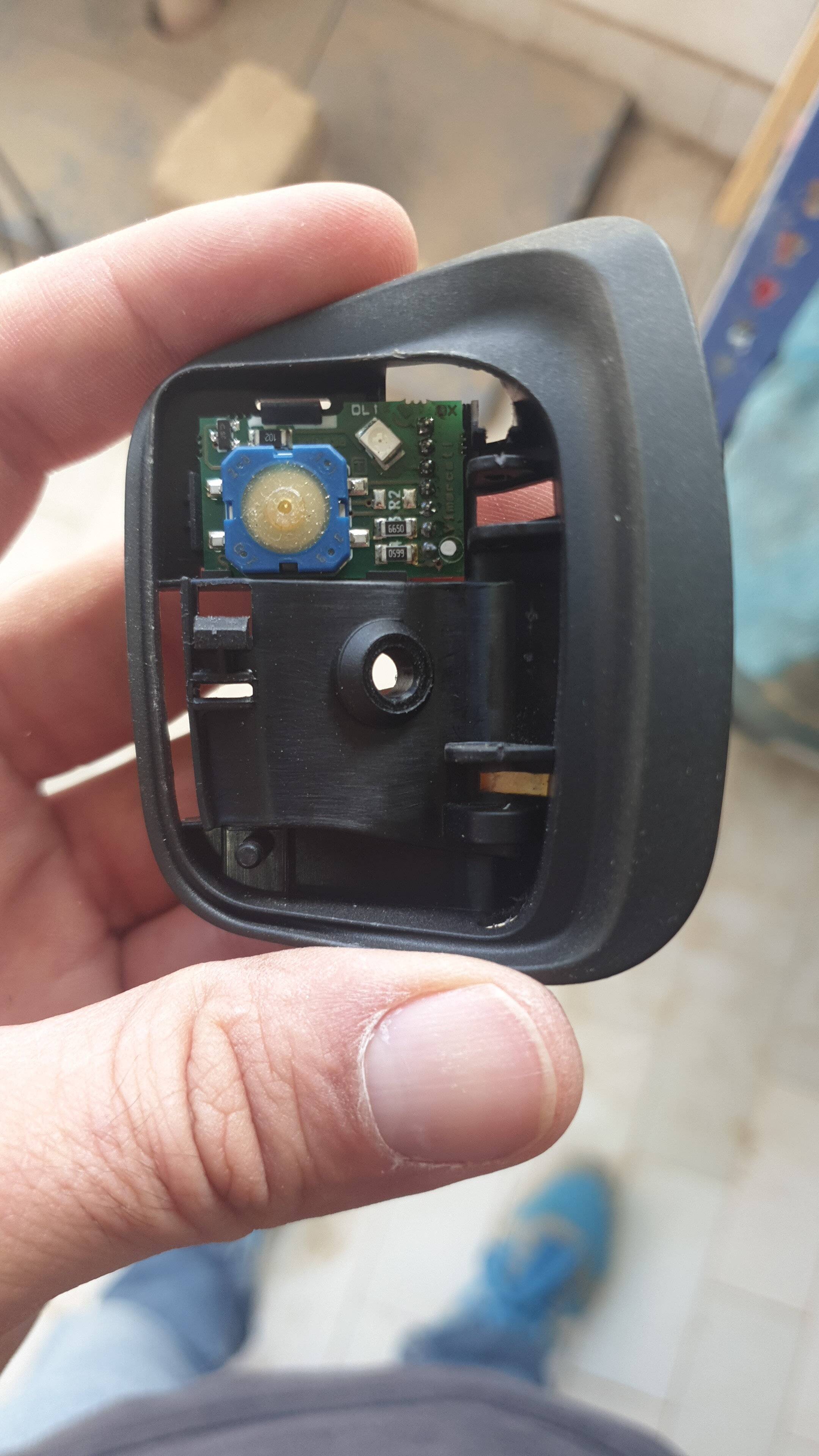

aggiornamento,
ho smontato la paletta destra svitando la vite che la tiene,
per aprirla, non so se c'è altro metodo, ho dovuto rompere la parte superiore ed estrarre la spoletta che tiene il meccanismo.
Pulita, lubrificata, testata e rimontata. Tutto perfettamente funzionante, ora non sbaglia una cambiata, santo wd40!
E dire che all'alfa volevano cambiarmi tutto il meccanismo, 370 euro! tiè ;)

aggiornamento,
Facci sapere se riappare il problema 👌👍👍
