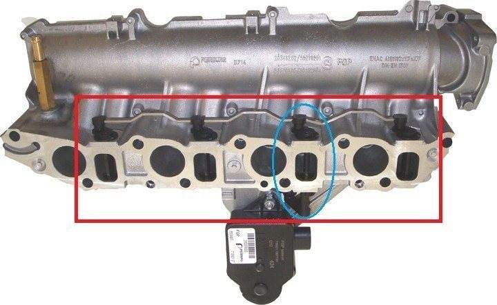

Ragazzi vedendola al volo , ma dove si attacca l asta al motorino ? Io non vedo nulla attaccata alla asta .. e soprattutto il motorino dove sta ?
Allora l'astina Swirl credo che non sia attaccata a nulla fisicamente tante che con un cacciavite l ho mossa facendo leva su un foro posto sull'asta stessa che è ben ancorata alle 4 boccole. il dpf è fisicamente tolto si sono sicuro perché ho visto i residui del lavoro e non so cosa abbia messo al posto suo.
Comunque anche muovendo l'asta non sembra cambiare la cosa, il rumore rimane.
Dalla foto capsico che l'asta padre è quella cerchiata, e l'attuatore è sotto il collettore, su due piedi mi riesce impossibile vedere se è attaccata.
Ripeto che l'asta comunque è ancorata bene e quando ho mosso si sono mosse tutte in modo fluido.

Il collettore non c'entra niente...ti ripeto le palette non ti provocano malfunzionamenti a meno che non ne perda una ma io esculdo.
Che residui hai visto del dpf?
Ma chinati e guarda sotto centralmente ...che vedi?

Allora vedo comunque il "serbatoio" del DPF. Mi ricordo che il meccanico mi disse che l'aveva aperto , svuotato e saldato. infatti mi fece vedere i residui del DPF. Tutto questo l ha fatto per non avere problemi con eventuali Grattacapi stradali/ revisioni.
Comunque è da collegare comunque all'evento sull'autostrada della pressione troppo alta data dal computer di bordo.
Se fosse stata una problematica della mappatura, me lo avrebbe fatto ben prima no? ormai sono 6 mesi che ci giro con l'auto eppure ne macino di km (basta pensare per le feste mi faccio 1200 Km ) + 40/50 km al giorno per andare e tornare da lavoro
Potrebbero essere gli iniettori? oppure la valvola di "sfogo" della turbina? comunque in settimana la porta da un meccanico Alfa romeo sperando che mi sappia dire cosa ha. non so più dove sbattere la testa
1. ti hanno fatto un lavoro a metà nello svuotamento del dpf e si e creato un tappo.
2.controlla la westegate turbina.
Qui il problema e di pressione turbina...lascia perdere collettore e iniettori.
