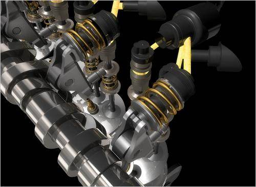

Non ho ancora avuto a che fare con Multiair ri mappati, ma se succede quanto hai descritto, non faccio fatica a pensare che il tuo mappatore ha da fare ancora un bel po' di esperienza, andando a correggere ciò che gli avete successivamente alterato.
La valvola a farfalla, nel Multiair ha funzioni molto particolari, che hanno poco a che fare con la gestione del normale funzionamento del motore.
Se interviene, (per meglio dire, se la centralina la fa intervenire...) è perché non è stato tenuto conto di mappare adeguatamente anche il suo funzionamento, dopo aver ampiamente variato portata d'aria, pressione e temperatura della medesima finendo in conflitto con la mappatura delle valvole e della pressione turbina.

Infatti a basso numero di giri (sopratutto al minimo)la valvola a farfalla viene chiamata in causa per (sembra) stabilizzare il regime di rotazione, (infatti il Multiair ha un regime di rotazione bassissimo) ma a motore freddo evidentemente va incontro a maggiori problemi. Tutto il lavoro "hardware " che avete fatto dopo la mappatura, ha stravolto i parametri impostati dal mappatore e andrebbero di visti (auguri al mappatore...)
Se la centralina trova parametri molto anomali, fa intervenire la valvola a farfalla per impedire di avere in camera di combustione pressioni pericolose, e limita i giri motore a circa 2000 giri, ma in questo caso viene chiamata ad intervenire a scopo preventivo , non perché è in avaria.
