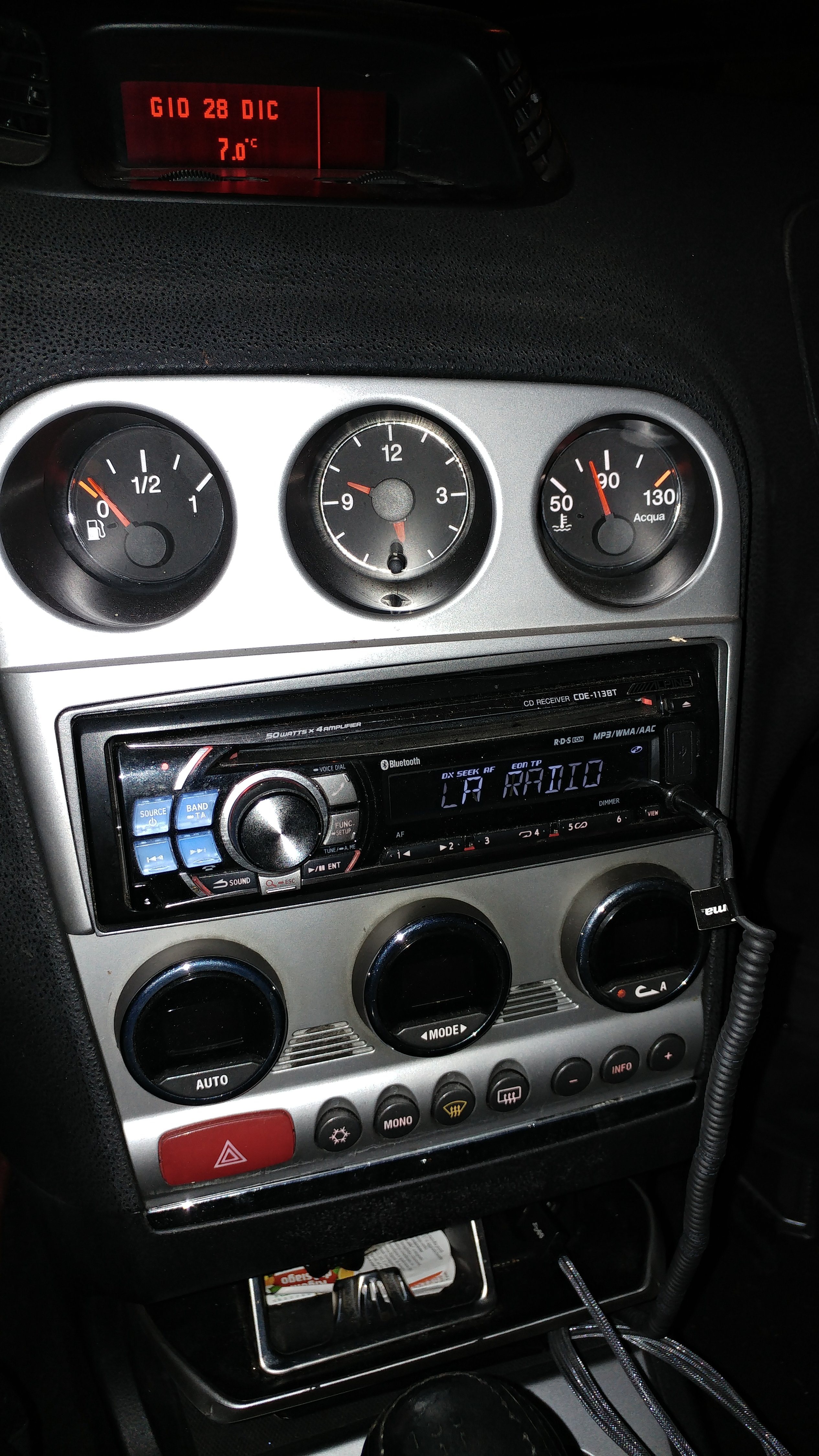

Ecco come resta dopo 10km di statale e 5 circa di urbano
Insomma niente miracolo e se vado in discesa la temperatura scende ancora.

Non credere che lo strumento del quadro sia precisissimo, fai conto che 10 gradi di differenza nemmeno li calcola...
Le termostatiche erano 2 come ti ho scritto una apre a 83 e una a 88; la temperatura è indicata sotto la stessa o nella scatola...comunque se scende sotto i 70 c'è qualcosa che non va, ma io accerterei anche tramite autodiagnosi...

Già fatto, ma cosa può essere se non il termostato che fa scendere la temperatura quando la macchina è in discesa con gas assente o quasi?
Oppure il fatto che fa molta fatica a scaldarsi se percorro strade a percorrenza veloce? (Statali autostrade ecc)
La controprova si ha dal clima che scalda poco...
Può darsi che sia difettoso allora....io lo farei presente al venditore...

È Bher anche questo che ho montato, come da foto, scatola Gates e dispositivo Bher...
Farò l'ultima controprova verificando la veridicità della misura del termometro sul cruscotto, confrontandola con quella misurata in vaschetta con una sonda e relativo tester.
