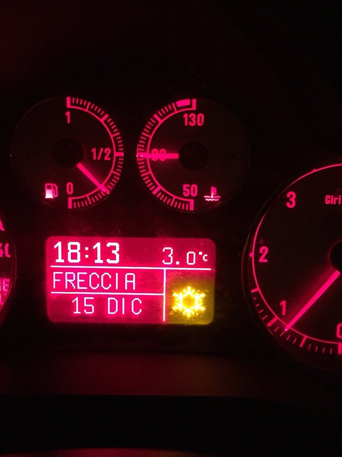

Più o meno l'abbiamo cambiata nello stesso periodo...teniamoci aggiornati e facciamo un confronto. Io ho montato una BHER, e per ora anche con temperature rigide, la situazione è questa:

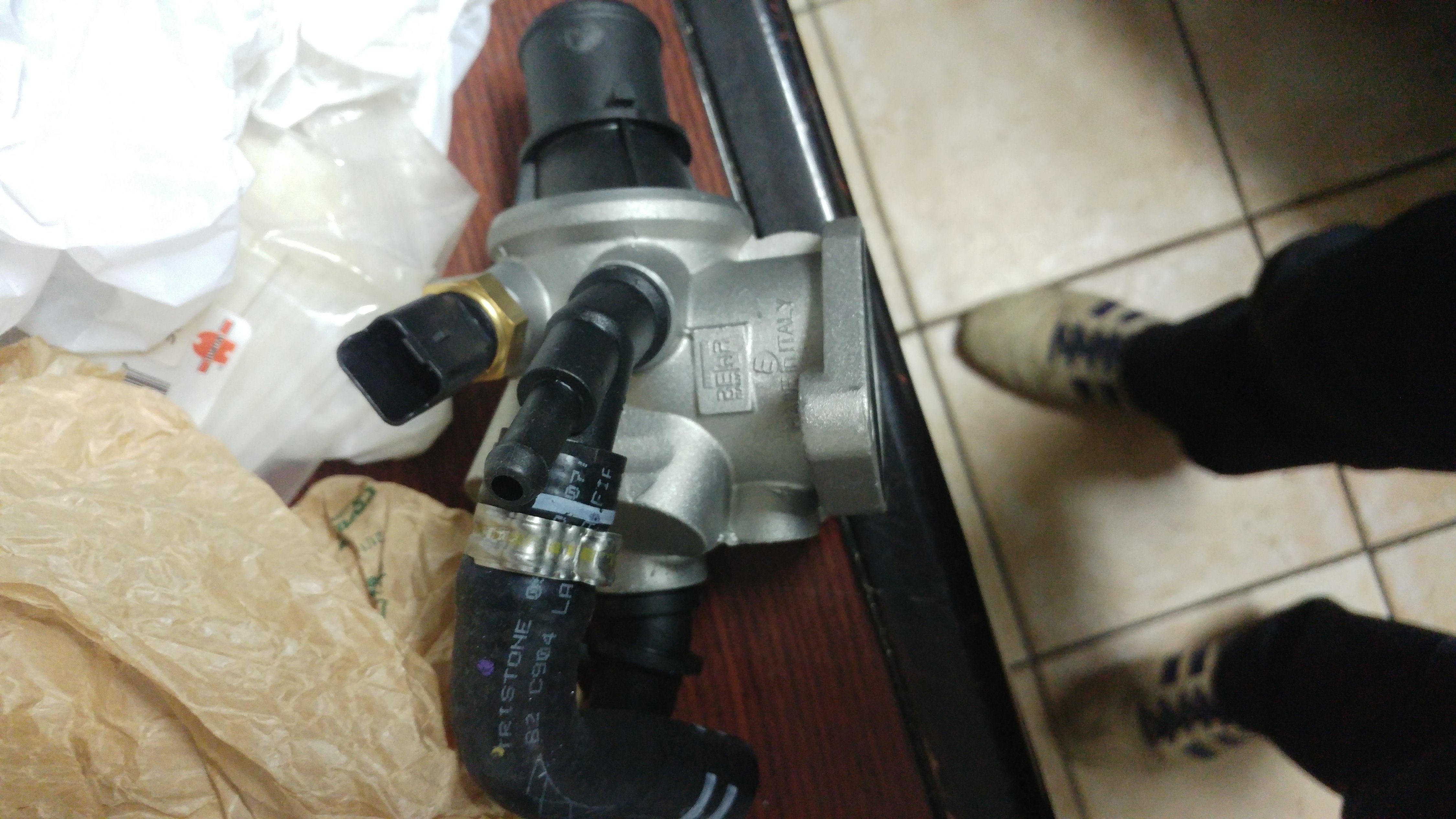

sulla valvola c'è scritto T 88°C??
Montata, e indovinate?
Ordinato Gatesb arrivata in scatola originale con tanto di sigillo.
Eccola:
Una Bher.
Comunque il risultato è che il motore funziona meglio, merito probabilmente anche del sensore di temperatura nuovo, tuttavia 90 fissi sono ancora utopia.
Max arriva a 80 85, ma se prendo un discesa, e comunque quando apre, scende di nuovo a 70, un continuo valzer.
Da non credere.
