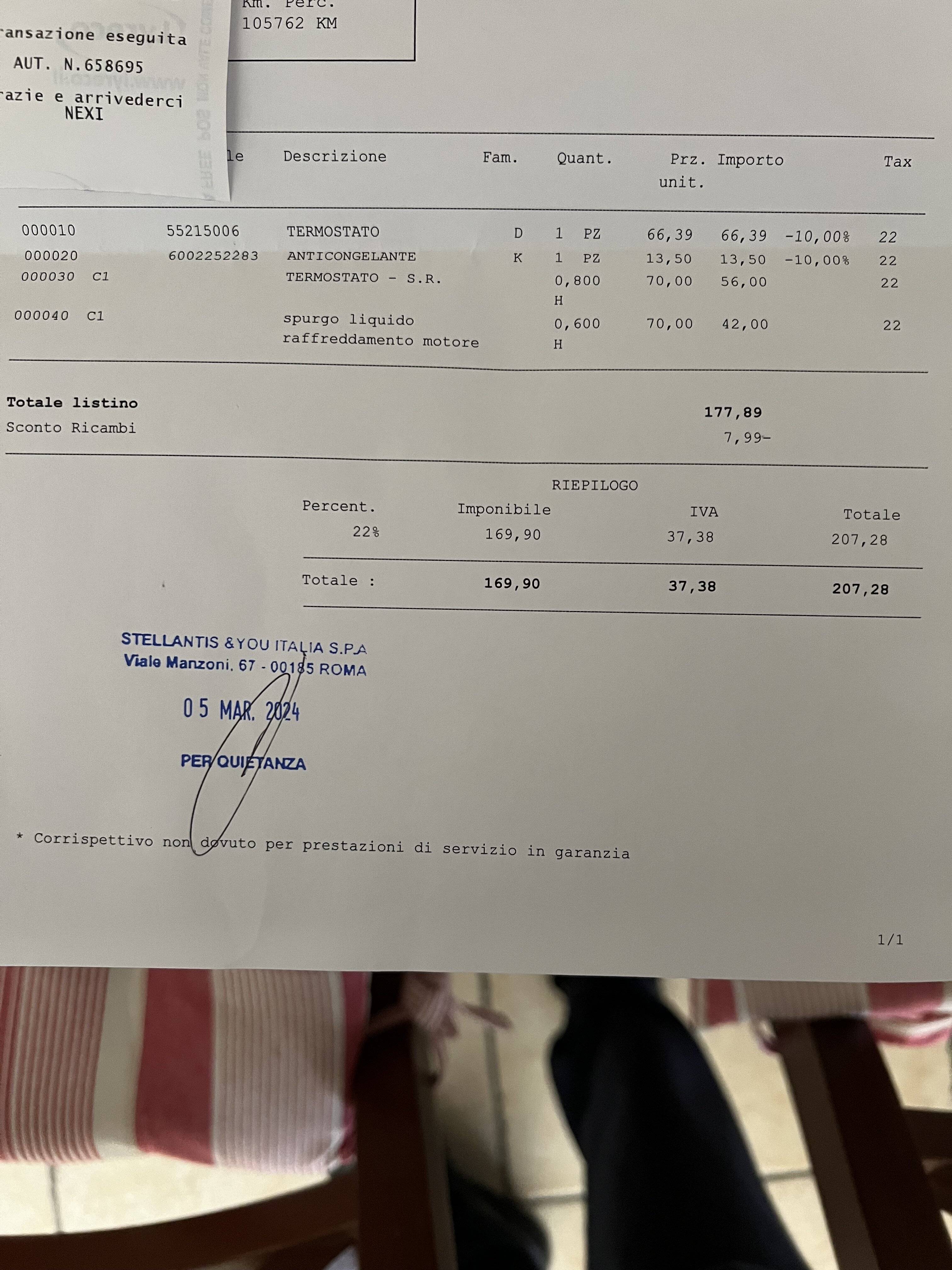

Buona sera ragazzi allora cariola ritirata e termostato cambiato per la “modica” cifra di 208€!
Provata durante il viaggio di ritorno dall’officina a casa e sembra funzionare in modo regolare 👍!
Allego foto della ricevuta
A presto Marco 🤗
