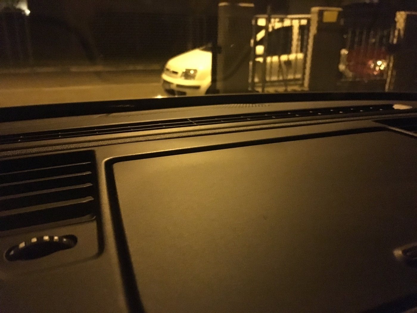

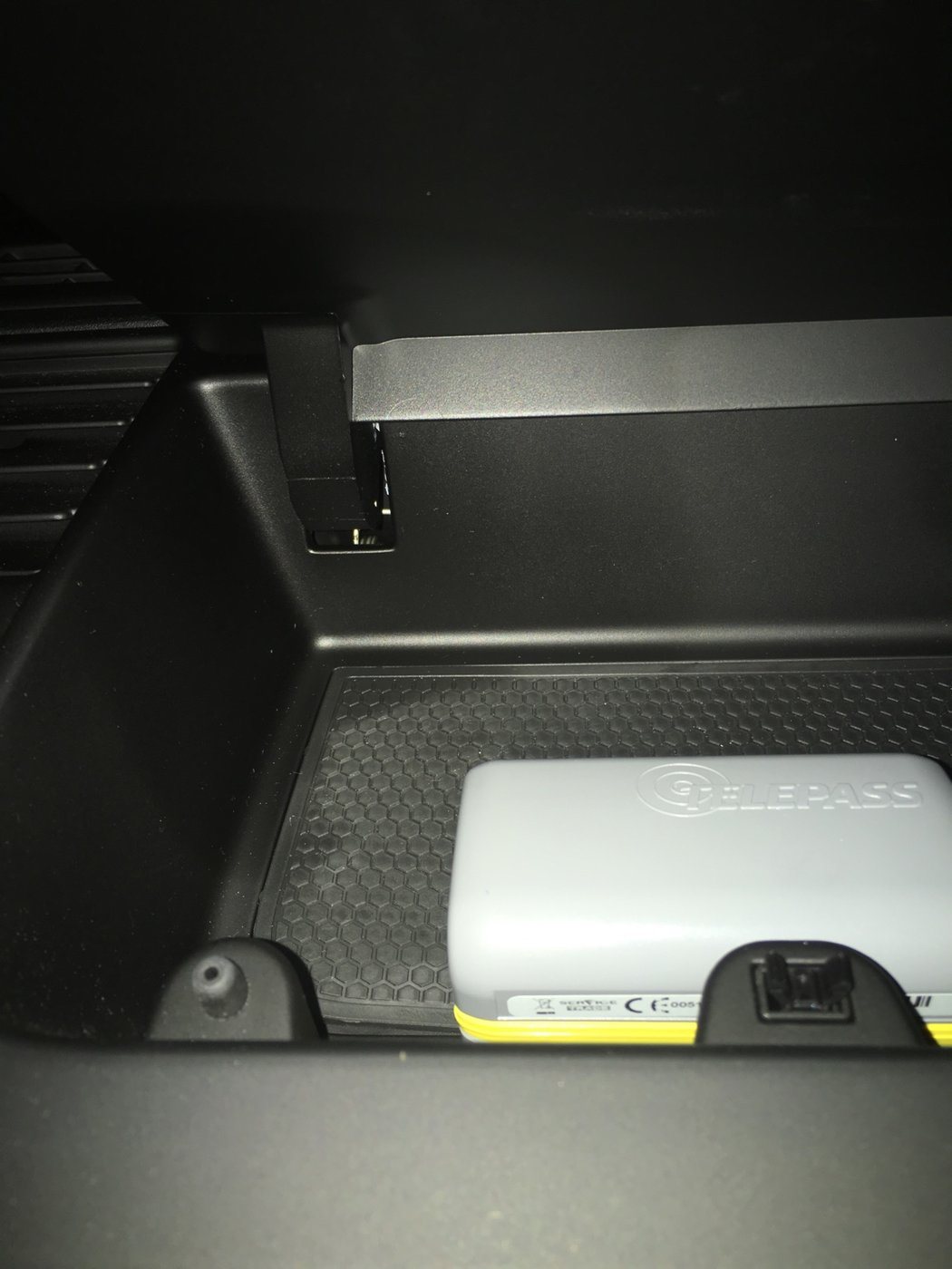

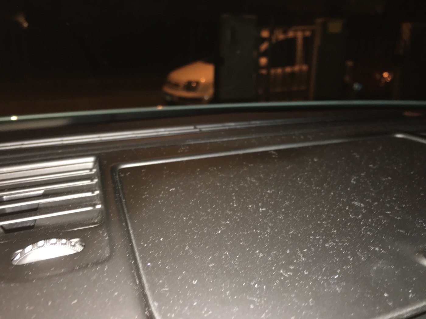

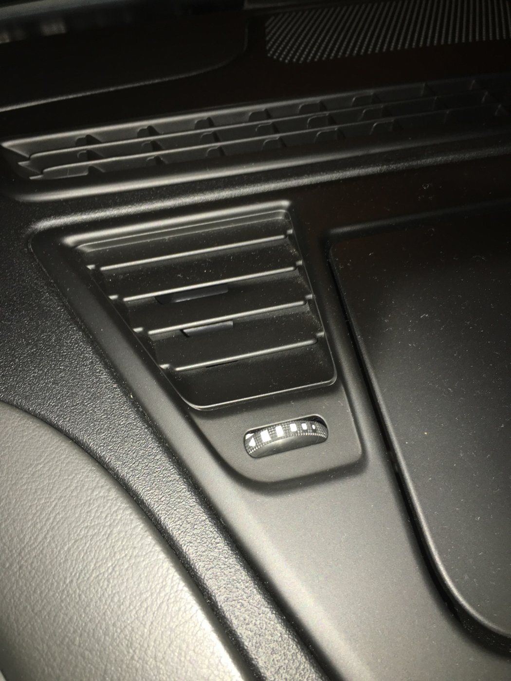

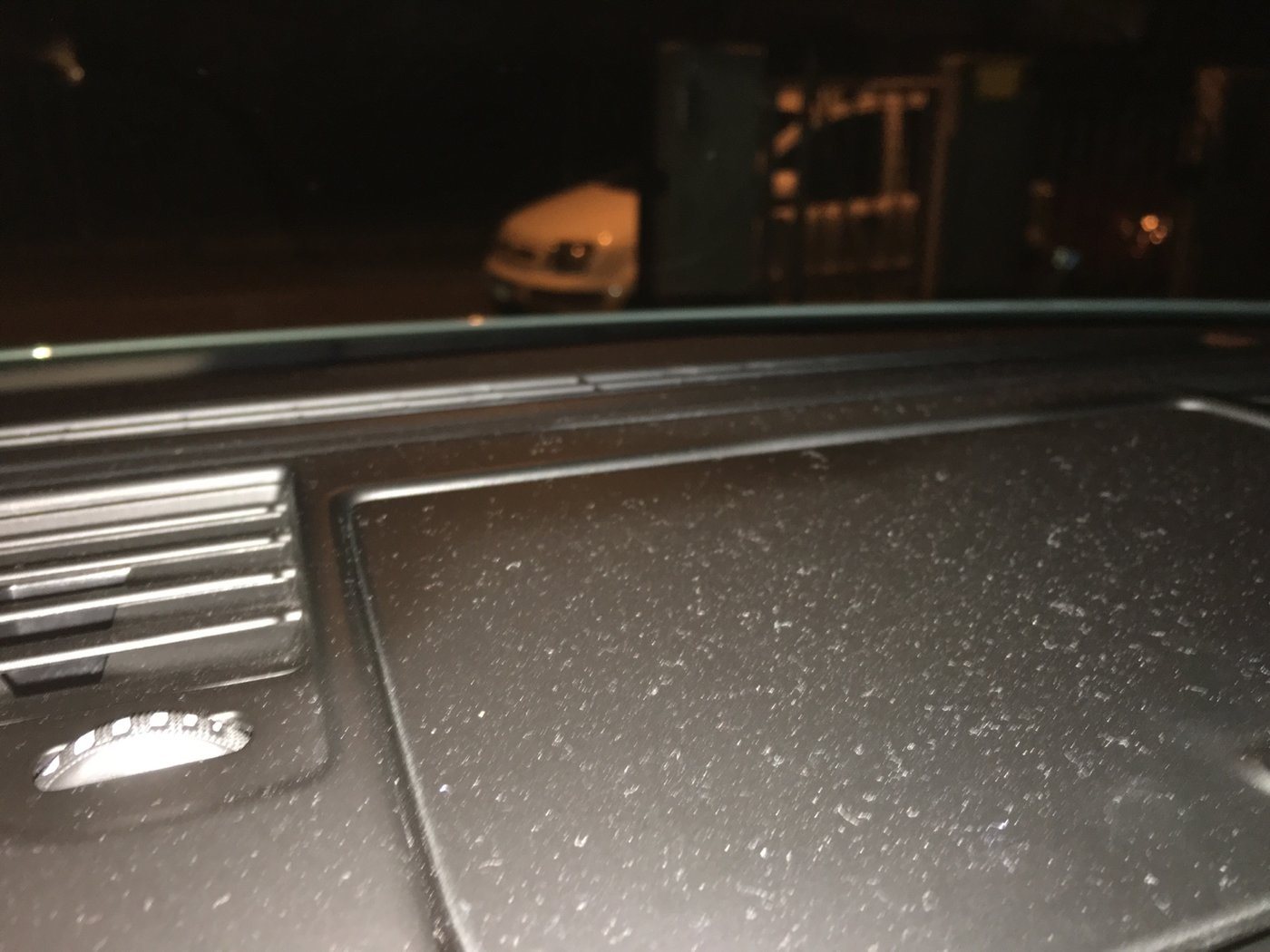

  1. Ciao a tutti, mi si è formata questa macchia che non so definire se è unto oppure umido nel vano porta oggetti, secondo voi cosa può essere??? foto Problema vano porta oggetti - 1foto Problema vano porta oggetti - 2foto Problema vano porta oggetti - 3

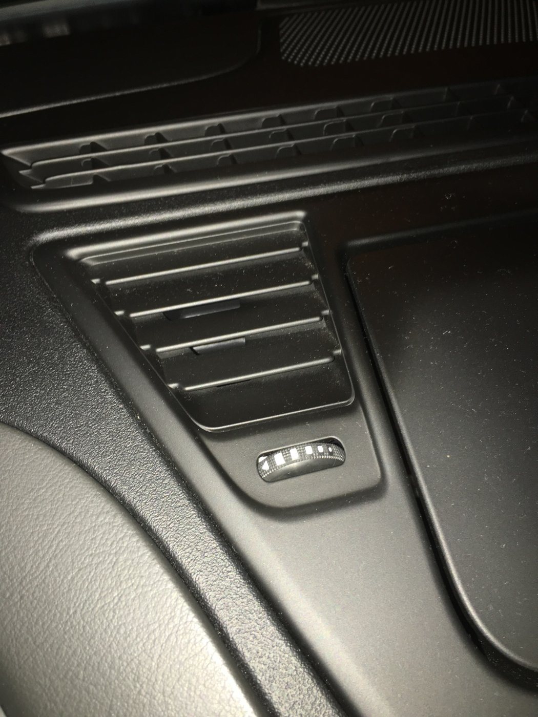

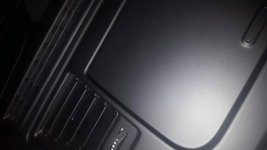

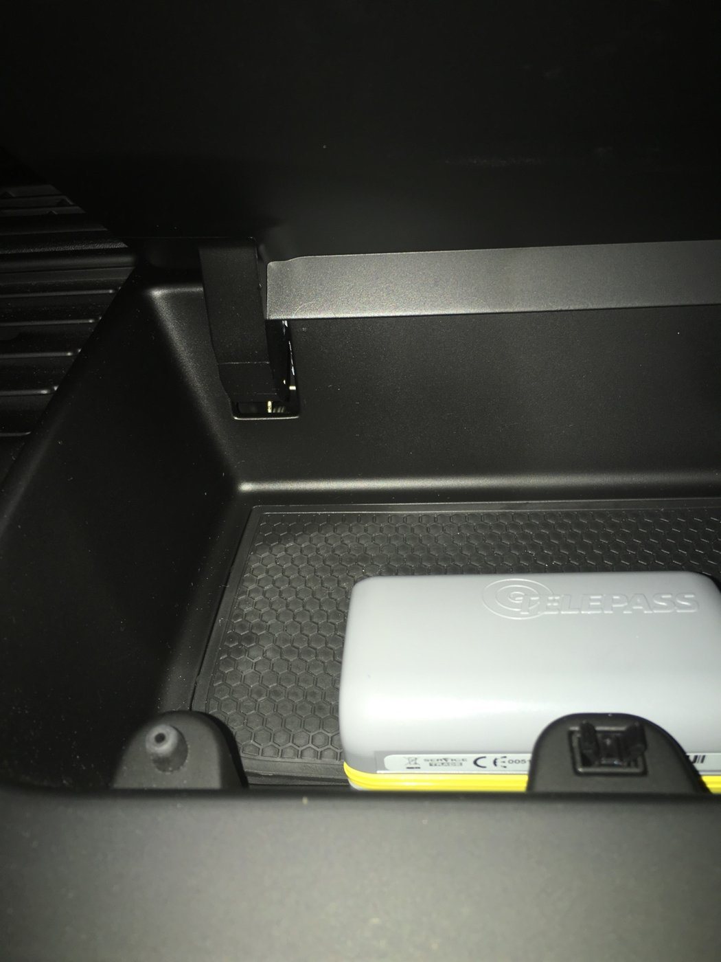

  6. È questa
    foto Problema vano porta oggetti - 4foto Problema vano porta oggetti - 5foto Problema vano porta oggetti - 6
  7. L'avevo scambiata per un'ombra....
  8. Un classico che vuol dire?
  9. Puliscilo con un panno di cotone e chante Claire, e sparisce, sono i residui del lubrificanti di assemblaggio dell'impianto clima. Era venuto fuori anche a me ed ho risolto così...allego foto. foto Problema vano porta oggetti - 7

  11. Confermo che si tratta della fuoriuscita di lubrificante usato in eccesso
