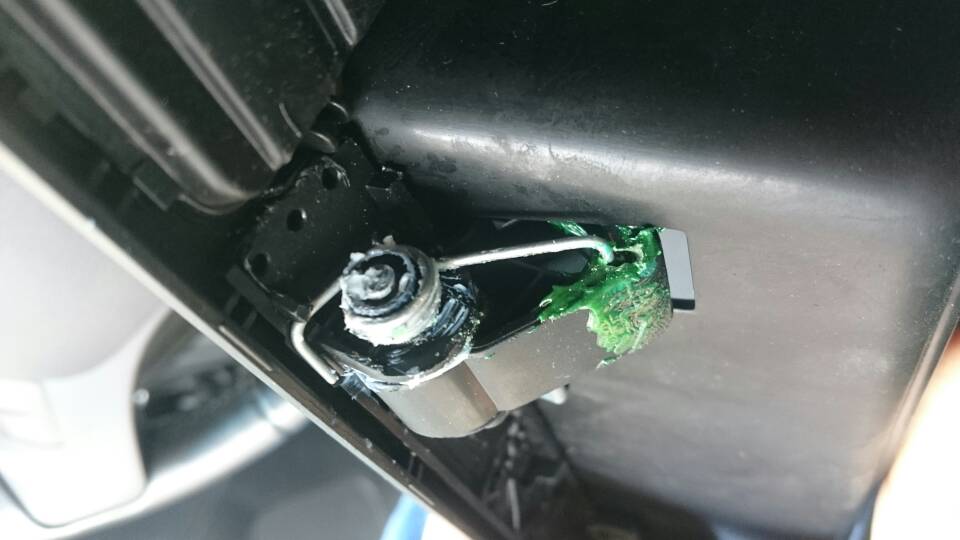

Problema vano porta oggetti
Anche io ho quella macchia, ma non ci ho dato peso...
Il mio non si è ancora rotto....per fortuna presumo?
Se si alza da solo quando premi no, è ancora in perfetto stato.
Io ho scoperto dopo 2 anni che era rotto(da quando l ho comprata usata nel 2014) ho risolto riparando la sede della molla con una colla bicomponente della 3m,ricostruendo la sede è forandola con una punta da 2mm. Adesso si solleva solo[emoji4] [emoji4]
Scusate e la prima volta che scrivo , e da poco che ho acquistato una splendida Giulietta, è una macchina stupenda. Ma ho un problema, il mio sportellino e del tutto rotto, per aprirlo bisogna usare un cacciavite
Cmq con poca spesa lo cambi ed è un lavoro di 5 minuti
