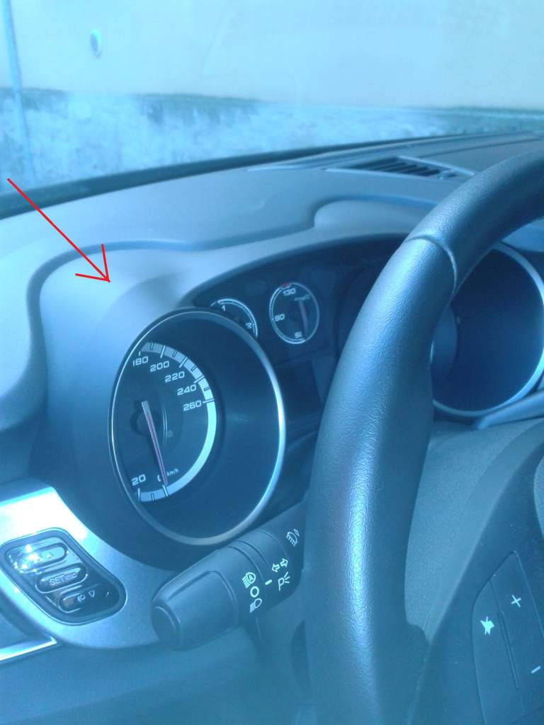

dopo 3 volte in assistenza, il problema della vibrazione del cruscotto a freddo rimane.
a macchina fredda (sta sempre all' ombra, la tengo in cortile recintato), la mattina, si sente una fastidiosissima vibrazione con un rumore tipo plastica, a regimi bassi e in presenza di strada dissestata, buche e dossi. quando la macchina invece è stata ferma per un po al sole, il problema scompare.
a sto punto stavo pensando di smontare il blocco io e applicare fogli di gomma spugnosa o altro materiale che possa smorzare le vibrazioni, tra questo blocco del quadro di bordo e la sede nella plancia.
come posso procedere?
avete delle foto o degli esplosi ? è un' operazione complicata?

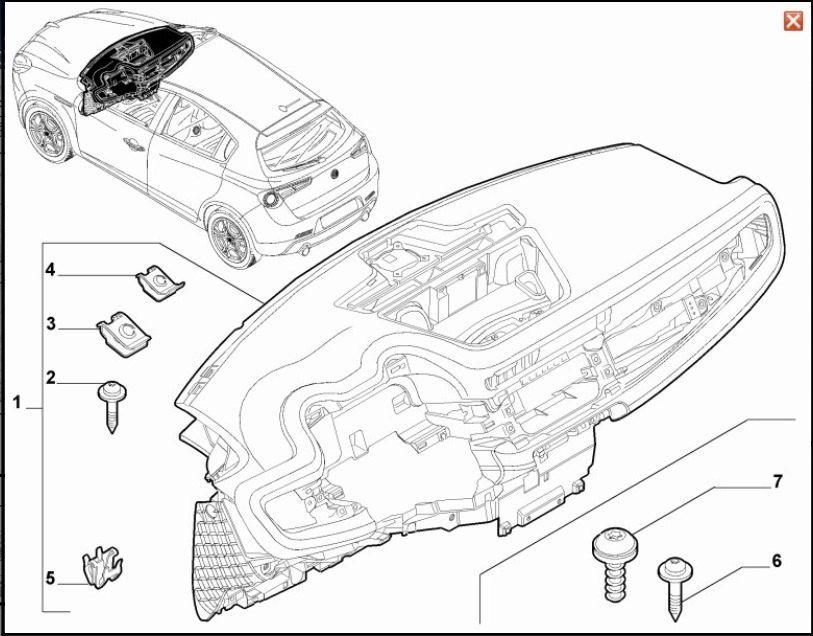

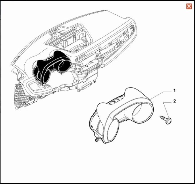

Va bene? L'unica che ho trovato.

Quindi grazie a Polinesiano abbiamo capito che per smontare quel particolare devi togliere la striscia del cruscotto, svitare la vite indicata a sx e sganciare a dx

innanzitutto grazie a tutti per le vostre risposte.
quando sento la vibrazione, se spingo il cruscotto in avanti (leggera pressione con la mano) il rumore cessa.
per quello penso che provenga da lí!
come devo intervenire?
