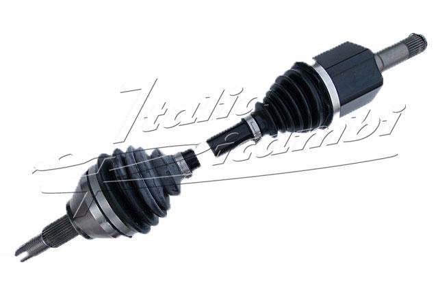

Antriebswelle (rechts) Alfa Romeo 159, 159 SW, Spi - Alfa Romeo Ersatzteile - Italia Ricambi
Visualizza allegato 206308
esente da vibrazioni e difetti. e naturalmente preparati per rifare volano e frizione
e questa volta opta per una versione rinforzata
https://www.sachsperformance.com/it...a-romeo-159-sportwagon-939/1-9-jtdm-16v-110kw
Azz che prezzi gli assali...ho dato un'occhiata in altri siti con altri marchi tipo metelli che costano circa 200€ al pezzo sia destro che sinistro,rispetto ai 400 e passa a pezzo del sito che mi hai mandato tu,e si parla sempre di pezzi nuovi e non rigenerati,dovrei sentire da Italricambi qui da me per sentire quanto mi sparano,ma originali costano davvero troppo,considerando che i soldi non crescono negli alberi...:D:D:D
Per il volano farlo rinforzato anche questo mi sembra eccessivo,considerando che l'ho fatta rimappare come da casa madre,prima voglio accertarmi facendo controllare se il volano mi fà gioco,è nuovo non ha molto senso cambiarlo di nuovo,poi con il sachs...è la migliore che c'è ma quando mi informai solo il kit completo costava 1140€!! se la devo pure rinforzare arriviamo intorno ai 2000!:eek::eek::eek::eek:
In conclusione se dovrei fare gli assali originali e volano e frizione sachs...il prezzo si aggirerebbe intorno ai 2500 e mi sto tenendo anche basso...solo il pensiero mi cago in mano!:confused:
Prima vorrei sentire più campane...poi deciderò il dà farsi,ma comunque ti ringrazio per le dritte
