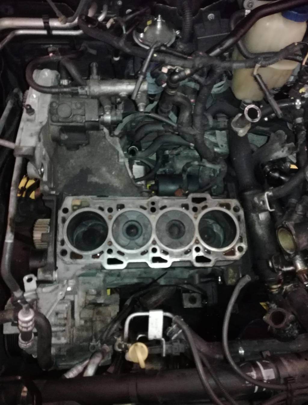

Sto rianimando un'altra mia 159,verso fine settimana prossima penso di finirla così posso iniziare a esaminare quest'ultima!
Insomma,un casino!!
