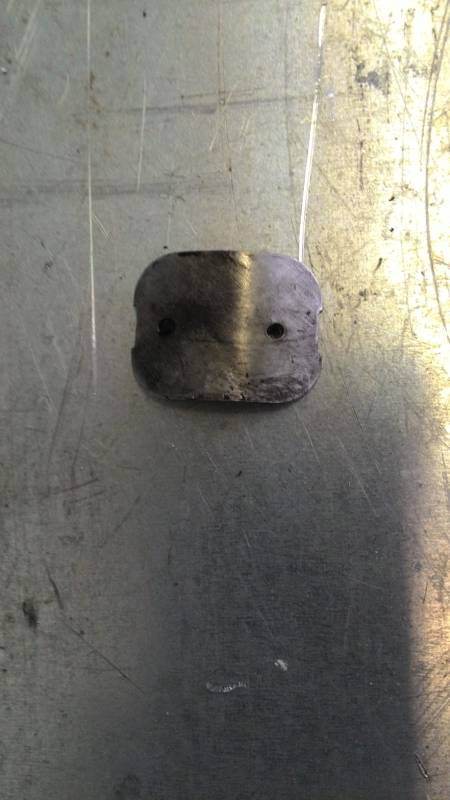

Già come è successo a me . ! Che hai fatto tolto tutto e rimappato oppure hai rimesso il collettore nuovo ?
Considera che io quando mi ha inghiottito due swirl ho dovuto fare :
Testata
Valvole 12 su 16 e gia che c ero le ho
fatte tutte
Castelletti
Distrubuzione
Cambio olio e filtri
Modifica collettore
turbina
Rimappatura e tolto dpf
Mi ha massacrato i 4 pistoni e come vedo dslla foto anche i tuoi abbastanza .
In piu mi ha rigato leggermente un cilindro ma non ho fatto fare niente perche mi pareva gia eccessivo e infatti ho fatto bene xche adesso a distanza di 25 mila km non ho un minimo di consumo di olio . Quindi bel danno insomma

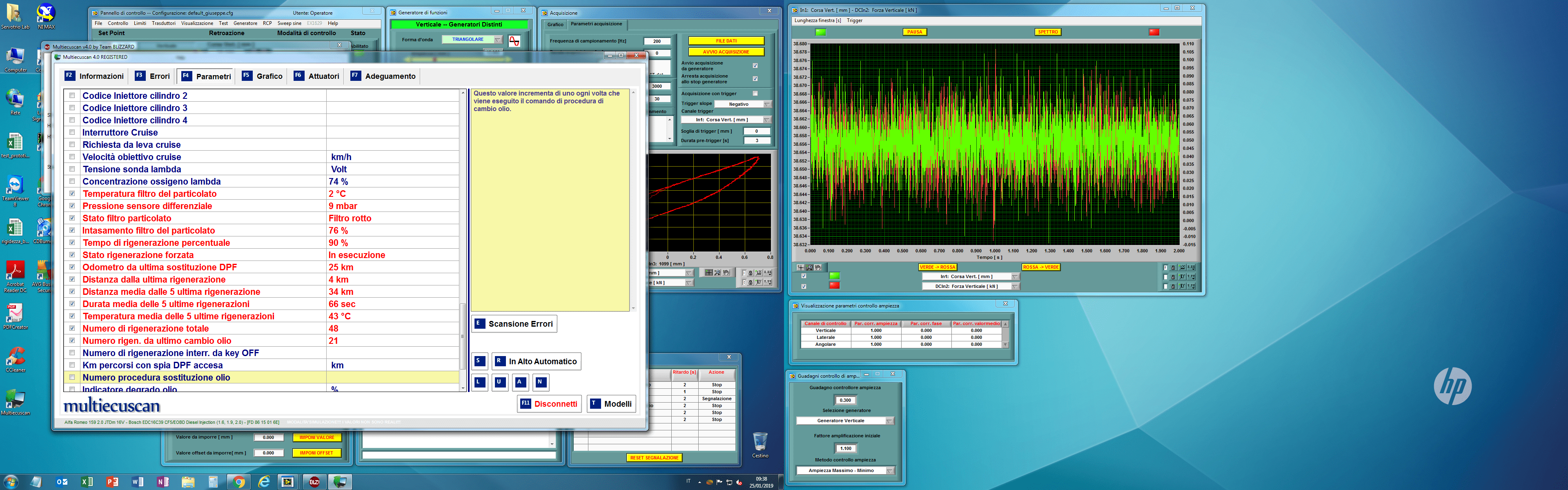

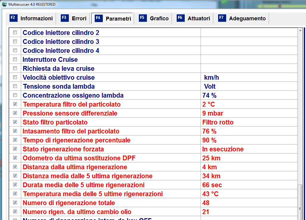

Da Multiecuscan o diagnostico Bosh o similari verifica questi parametri (evidenziati in rosso)

Pensa io ne ho trovate una attaccata
1 e mezza dentro in mezzo alle valvole
E l altra 1 e mezza non so la fine che ha fatto ..... ma visto che ho distrutto anche coreassy penso sia andata a fini dentro

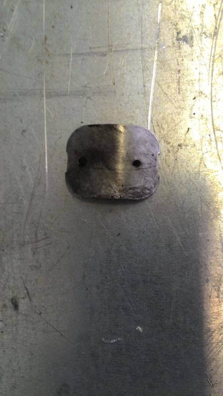

Io me la cavo con 5 valvole punterie,bilanciere,guarnizione è rettifica con sconto amicizia del ricambista è la manodopera mia! Vado a spendere 600€.
Queste swirl sono pericolose...potevano fare di meglio!
Queste swirl sono pericolose...potevano fare di meglio!Visualizza allegato 179357
Be io ne ho spese tra rettifica testata e valvole €700
Diviso cosi : 18€x8 valvole
9€x8 valvole aspirazione
E il resto rettifica testata
Compreso di tappini per chiudere il collettore
Martelletti €100
per la turbina 250€
Kit distribuzione dato che me l avevano tirata giu per levare il common rail lho fatta . 140€
Olio e liquido refrigerante e filtri aria olio altri 100€
Manodopera 750€
Poi cera altre cose non ricordo ma alla fine ho dpeso 2300
