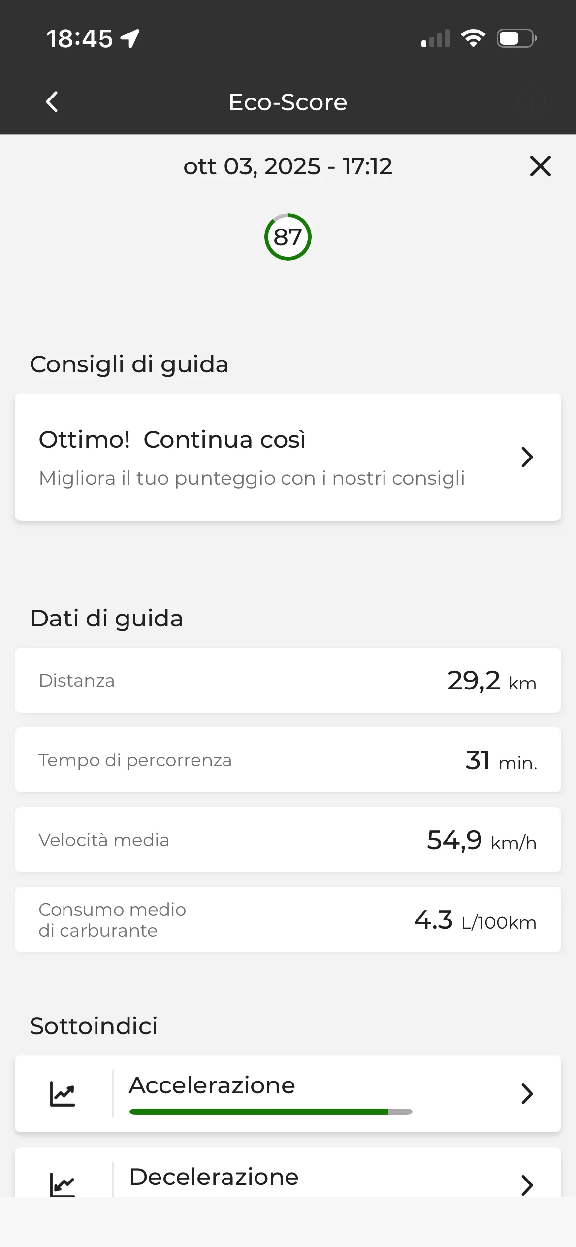

poi .. sinceramente... nel traffico extraurbano che faccio tutti i giorni non sento la mancanza di potenza.. anche perche vige il limite di 90 ed in certi punti 70.. per fare la girata con la famiglia il sabato e domenica non sono uno che ''va forte'' e per andare al mare.. in autostrada sempre con famiglia mi mantengo nei limiti con qualche punta su i 150
''l'era della 159 mappata oramai e' passata e non cerco grandi prestazioni da un auto..''
quello che cerco ora come ora e' il consumo... altrimenti non prendevo la diesel..
questo e un tragitto al lavoro.. in extraurbana.. non vedrai mai una stelvio con questi consumi.. e non sono i 100kg a fare la differenza...
