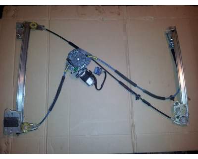

Ho risolto svitando il motorino tsgangiando qualche fermo del cordoncino e tirando fuori il motore fino a poterlo aprire e staccare i cordoncini liberando il vetro.
