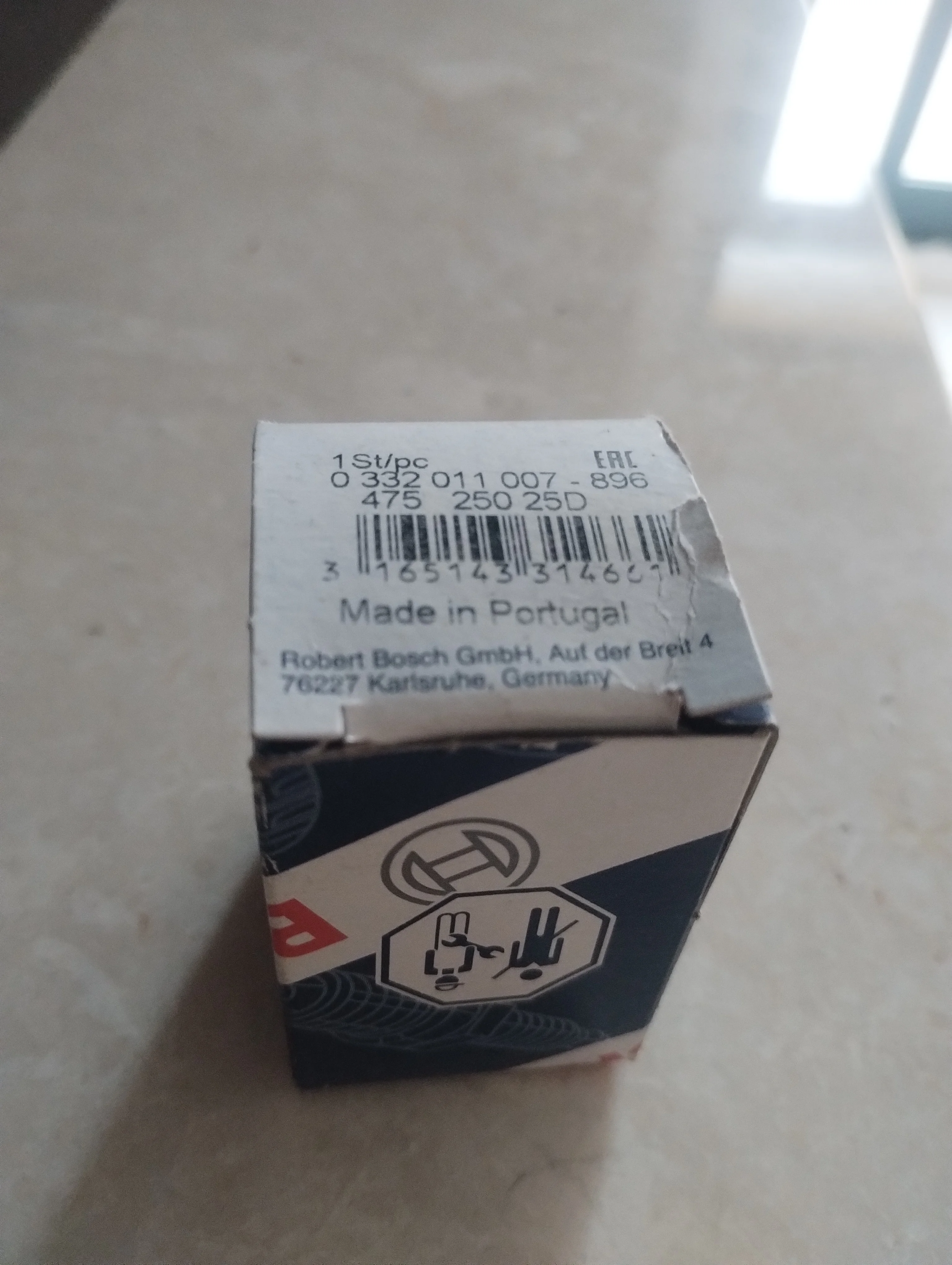

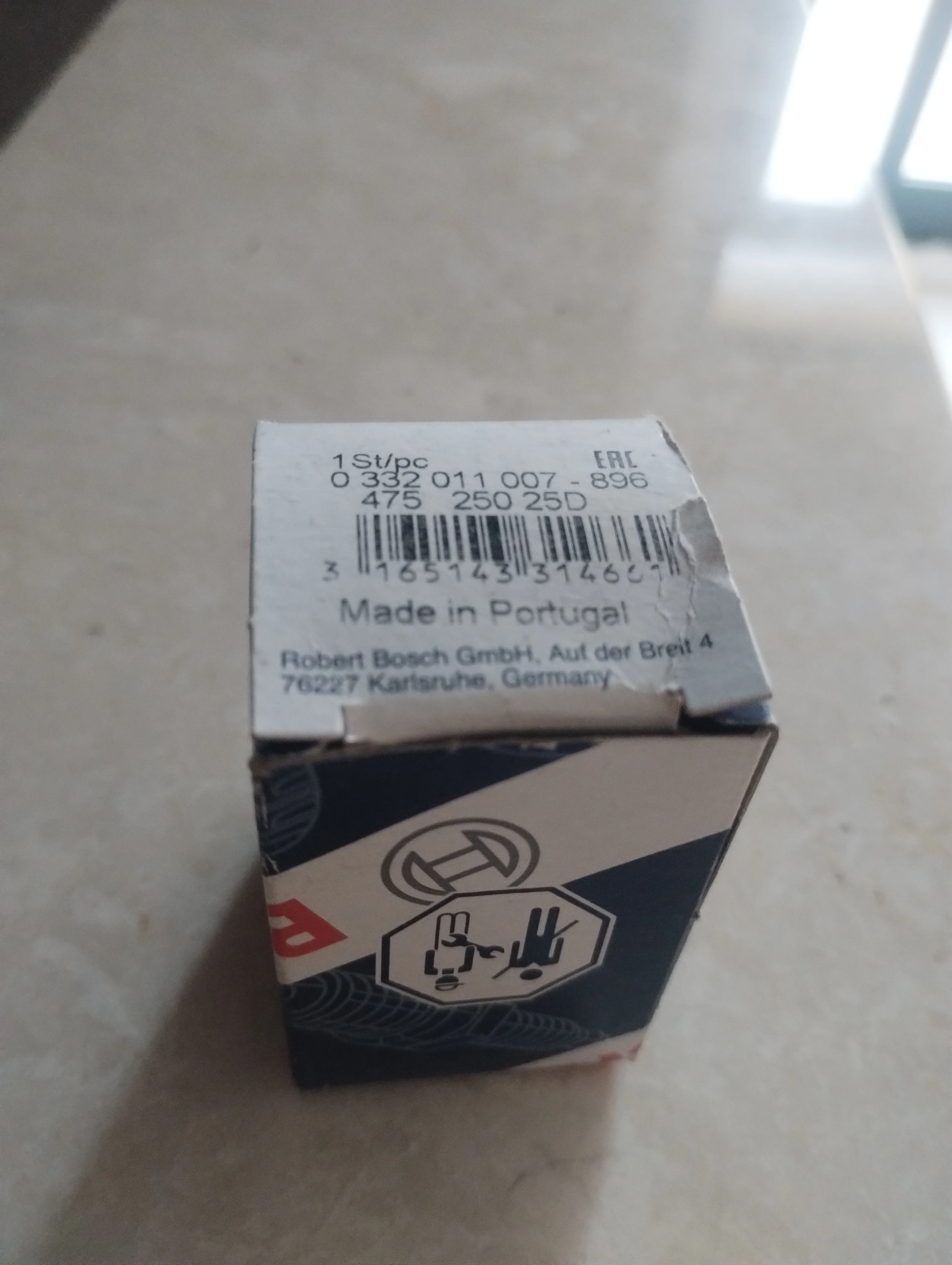

Non serve nessun aggiornamento, smonti la vecchia,monti la nuova poi un fine cora a destra uno a sinistra sempre del volante e le spie si spengono all istante... Cambiata personalmente 5 anni fa
Ho fatto così a Novembre ma comincio a pensare che non fosse un problema di batteria allora vorrei capire bene cos'è prima di continuare a cambiare al caso! Tecnicamente un relè potrebbe bloccarsi e non "scambiare" ma magari capire quale relè è interessato sarebbe meglio che cambiarli in massa o random 😊
Quando ho cambiato la batteria ero indeciso tra EFB ed AGM ora prima di muovermi vorrei avere chiara la situazione 💪
Senza prendere gli originali che costano un botto puoi mettere questi in foto.... Li ho presi direttamente dal mio meccanico alfa e me li sono montati io in 30 minuti... Una stupidata. All epoca montai una agm 80 ah
