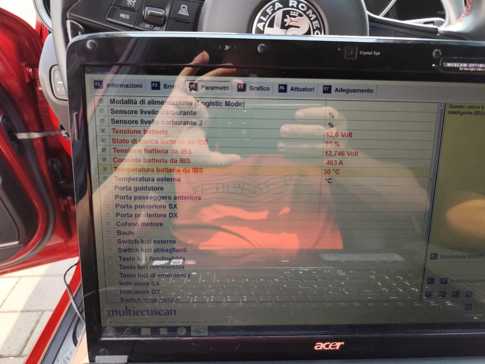

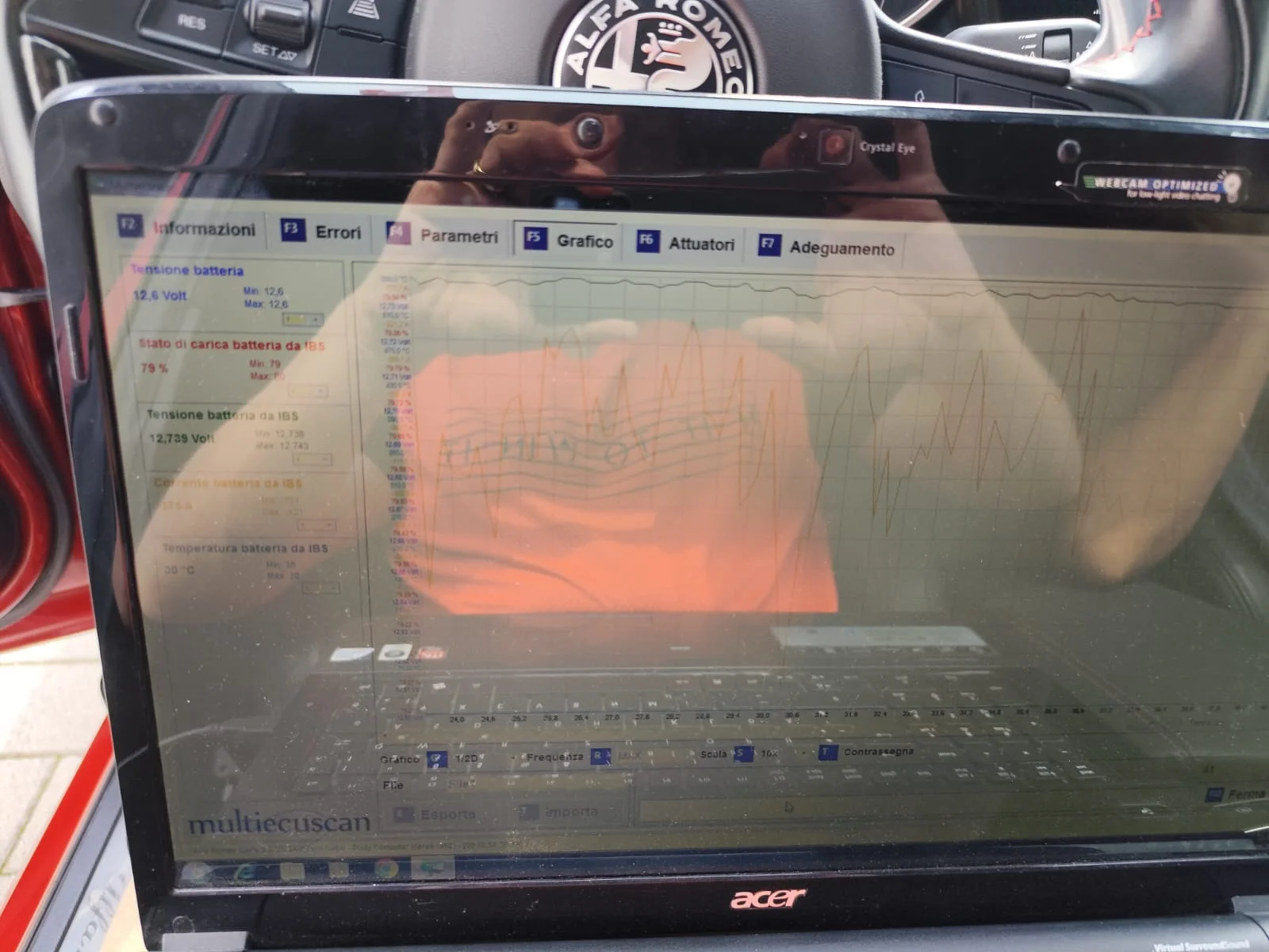

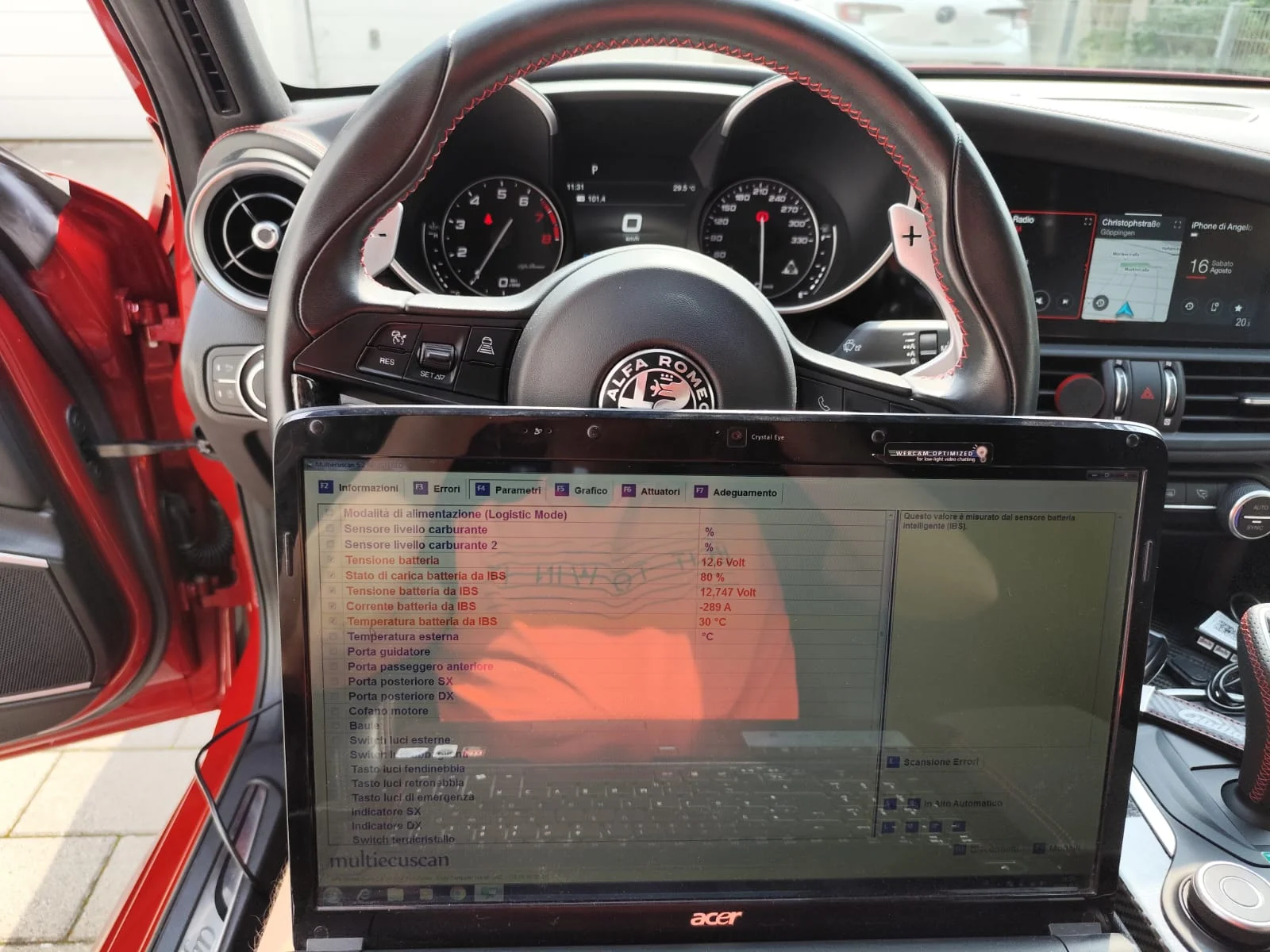

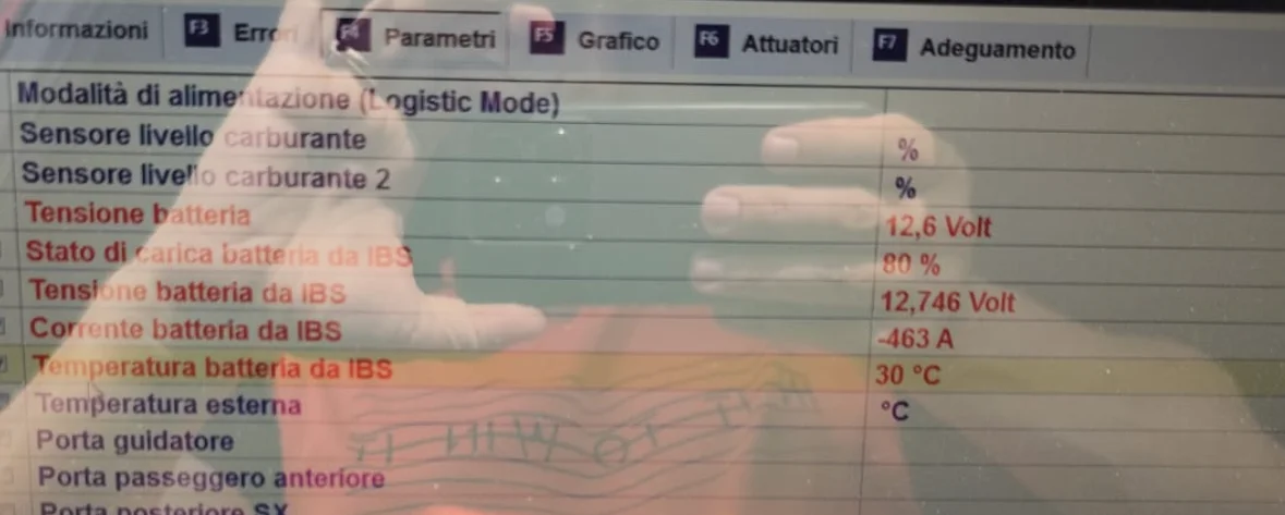

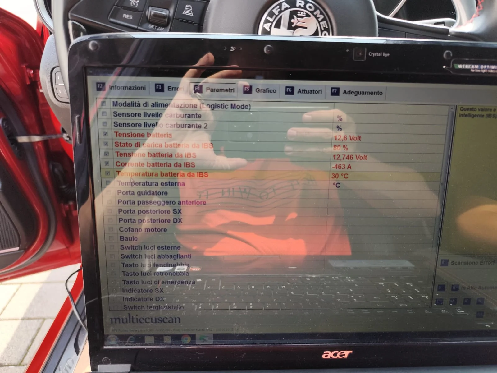

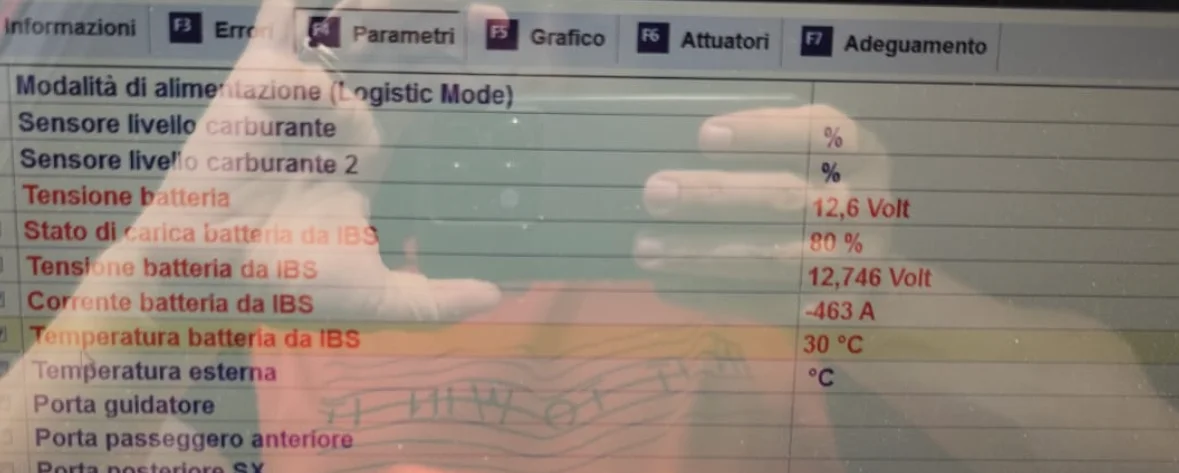

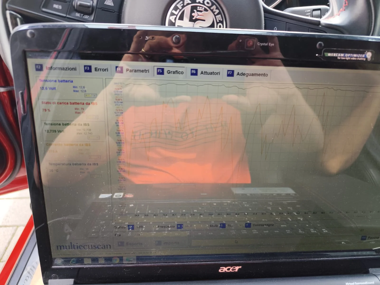

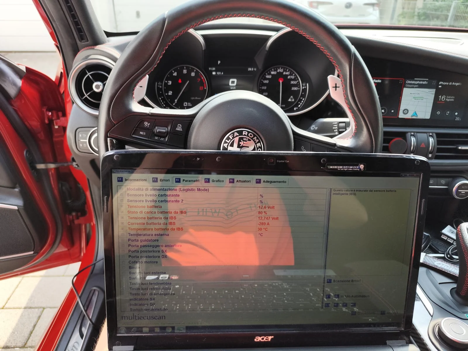

Salve pure io sto avendo problemi non so se dipende dal sensore ibs oppure batteria (più di sei anni) o altre cose allego foto , a motore accesso al minimo.
PS: la batteria anno 2019 ancora l’originale ma premetto che l’auto la prendo solo nei fine settimana con belle giornate e quindi la lascio sempre collegata al mantenitore.
Qualcuno può spiegarmi?

Secondo me la batteria è da sostituire. Ecco perché hai questi valori

Non capisco perché a motore acceso non arrivi alme a 14V , magari alternatore rotto o mal funzionante oppure IBS?

Non arriva a 14v perché vede la batteria all’80%. Ma una batteria non in salute il suo 80% è fittizio. L’80% potrebbe essere la carica del 30% della capacità della batteria. La tua avendo sei anni, è sicuramente messa cosi.

Grazie Vurt per le risposte😊😊 quindi mi sembra di capire di mettere una batteria nuova e IBS torna a funzionare bene e pure la batteria
