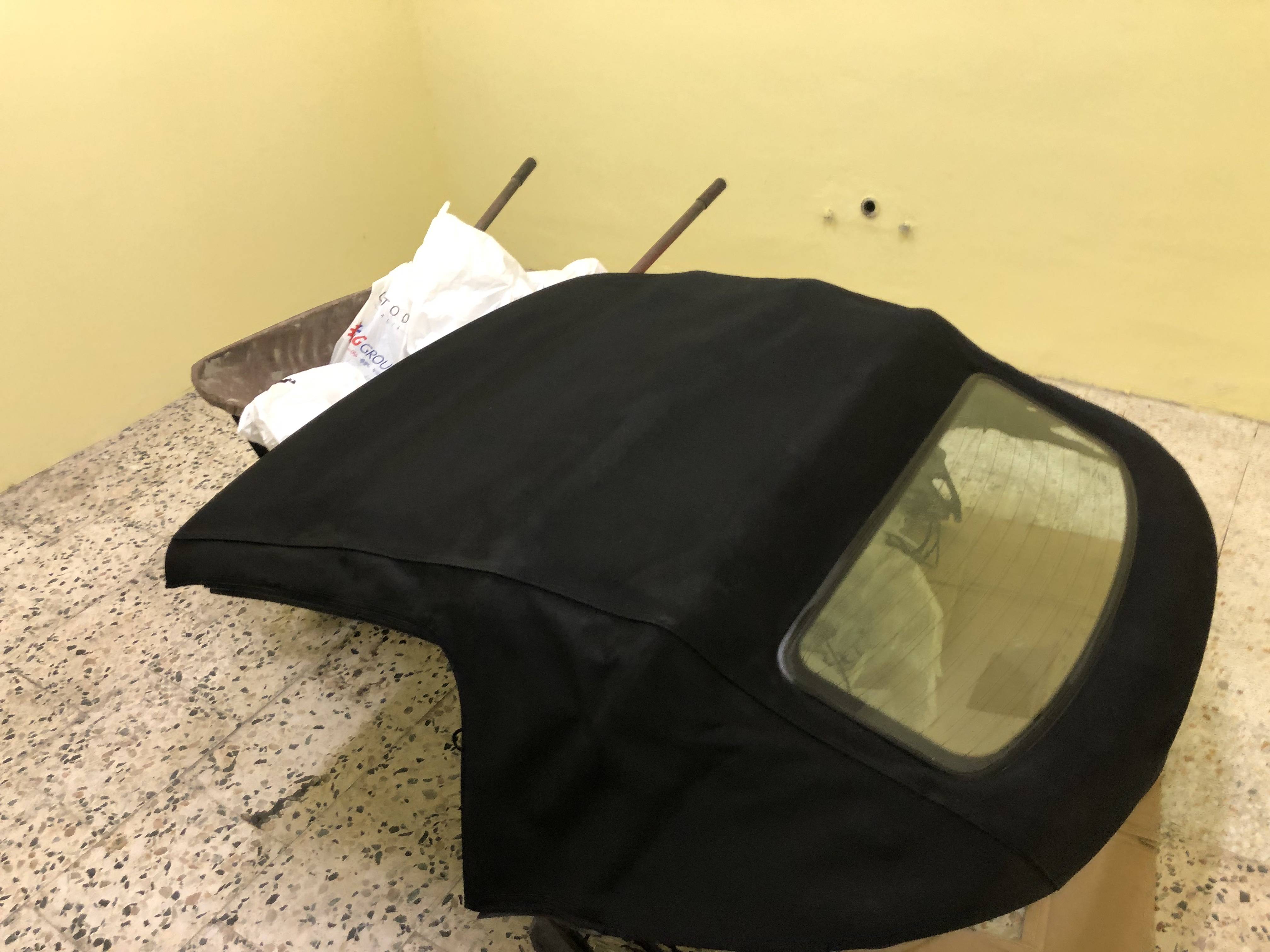

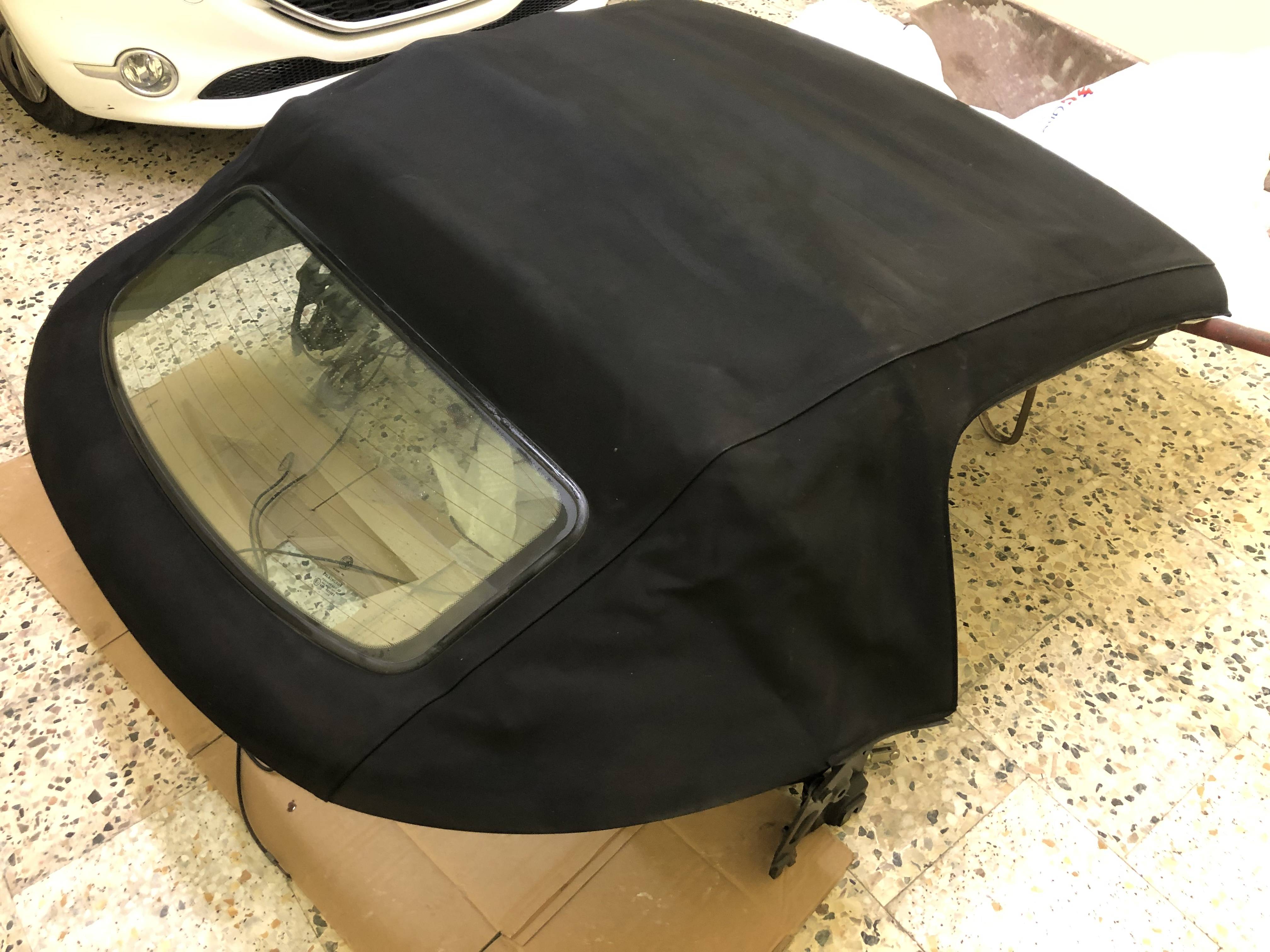

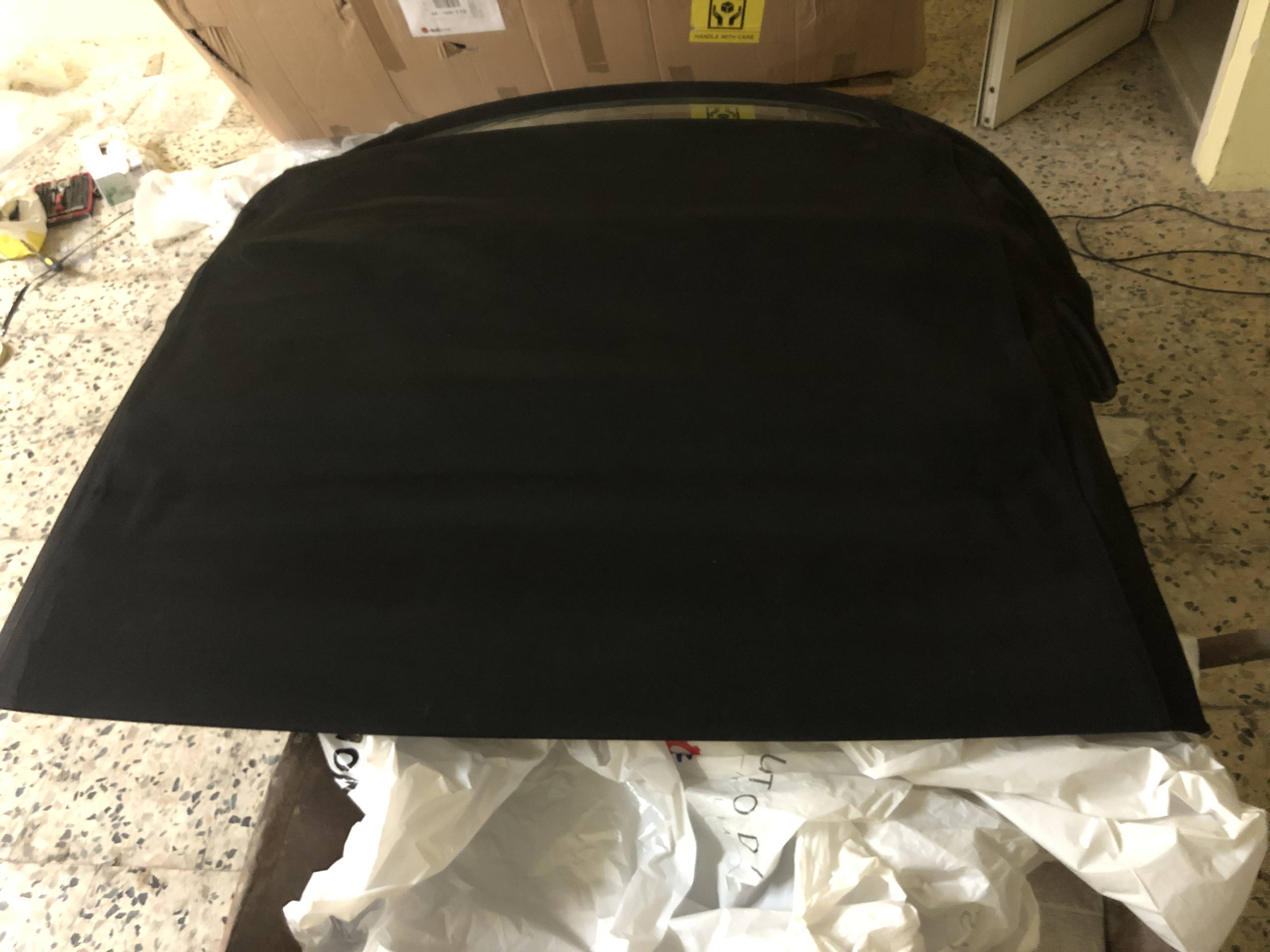

Per chi ne avesse bisogno, disponibile capote completa ben tenuta.
    679 KB · Visualizzazioni: 170
    674.7 KB · Visualizzazioni: 152
    836.3 KB · Visualizzazioni: 199
