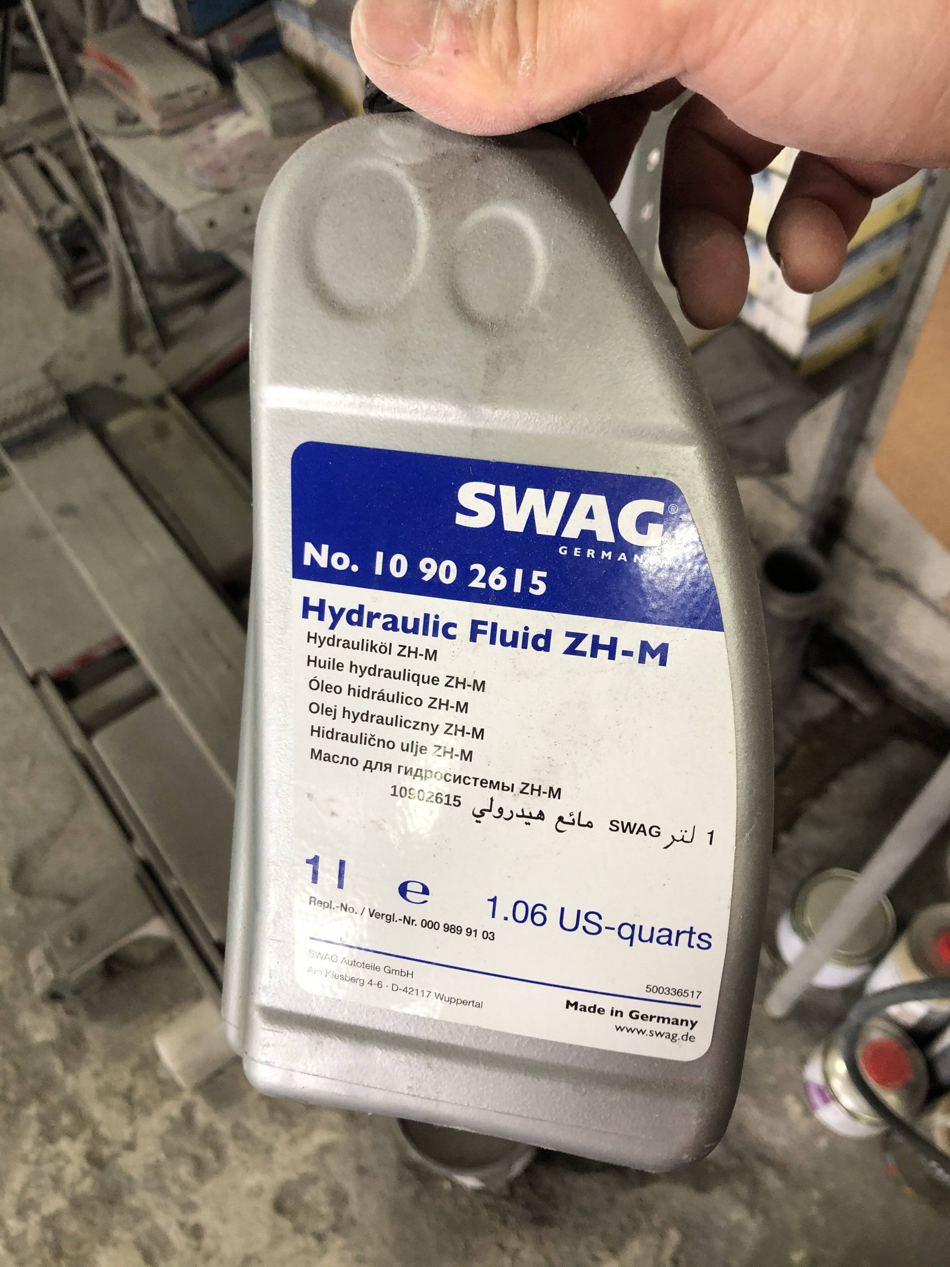

Una domanda, per l'olio della capote il ATF Dextron III è ok? O serve perforza quello specifico?
Ciao amborem, sei gentilissimo, non conoscevo il sito che hai mandato, direi ottimo prezzo e se sono così resistenti come dici tu è un'ottima cosa.
Ragazzi, sono molto grato per l'aiuto che mi state dando, da solo non sarei mai riuscito a trovare una soluzione, sono mesi che ci sto dietro.
Olio Zh-m olio minerale, lo fa la febi oppure swag
Ecco
