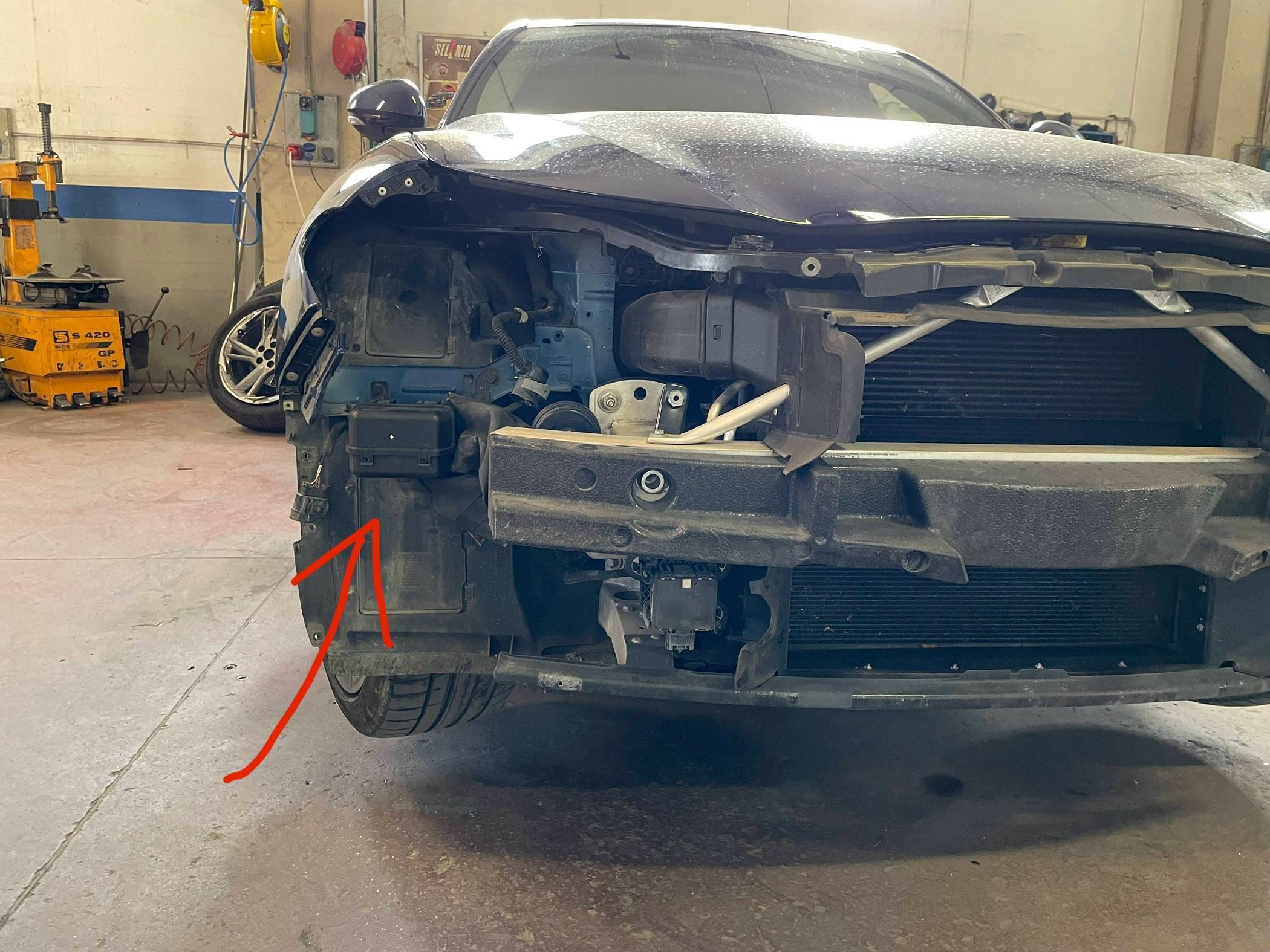

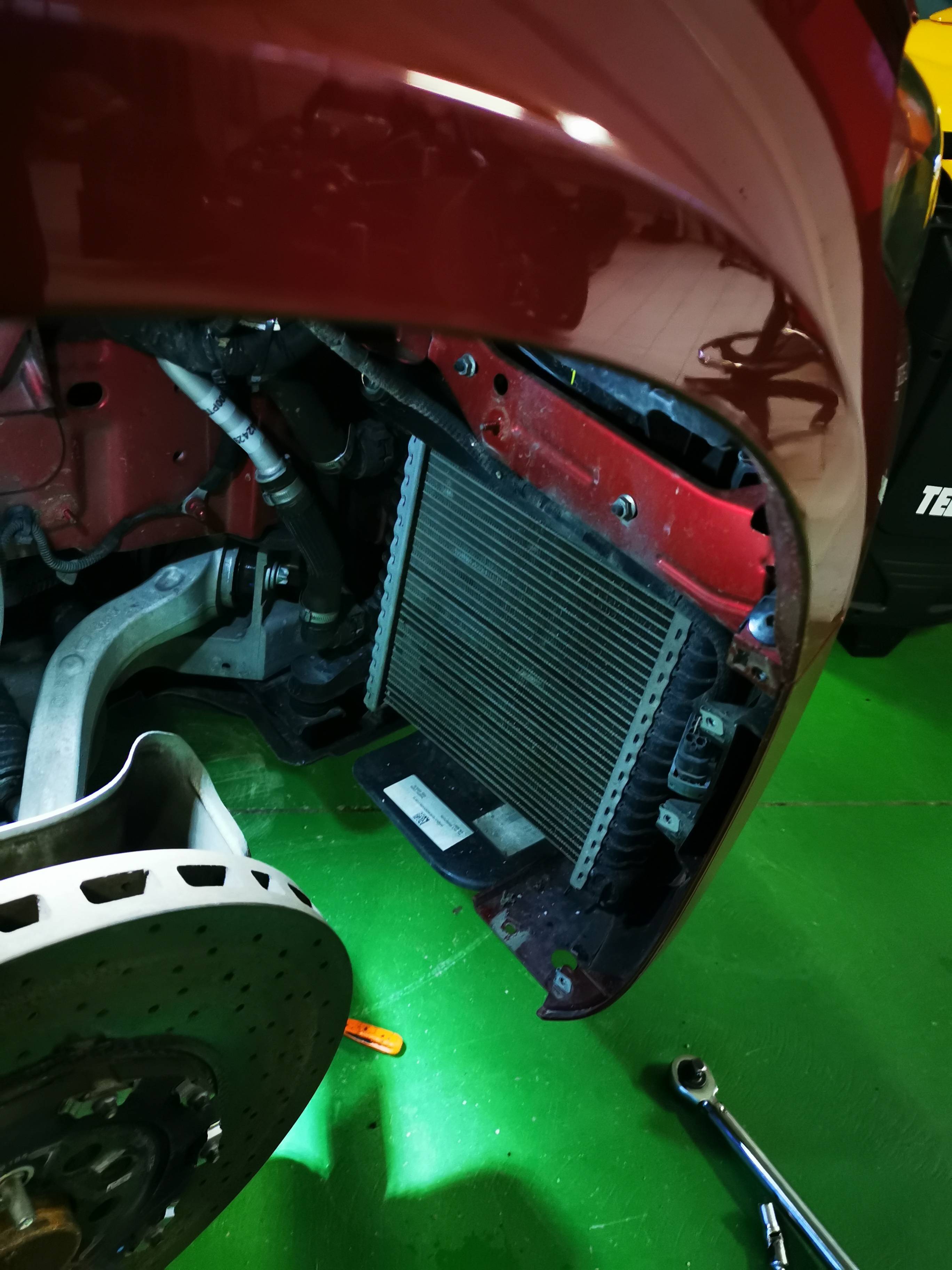

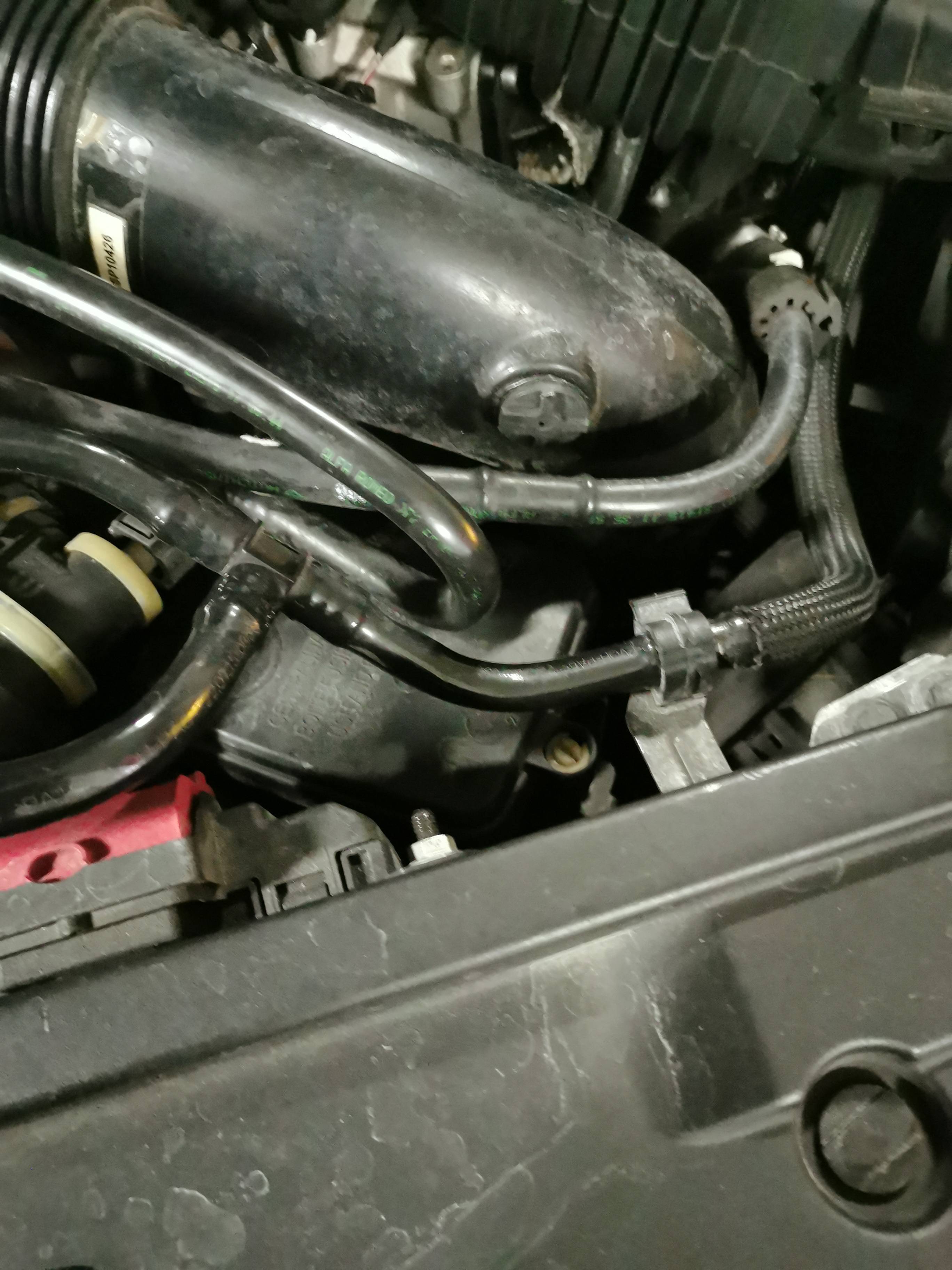

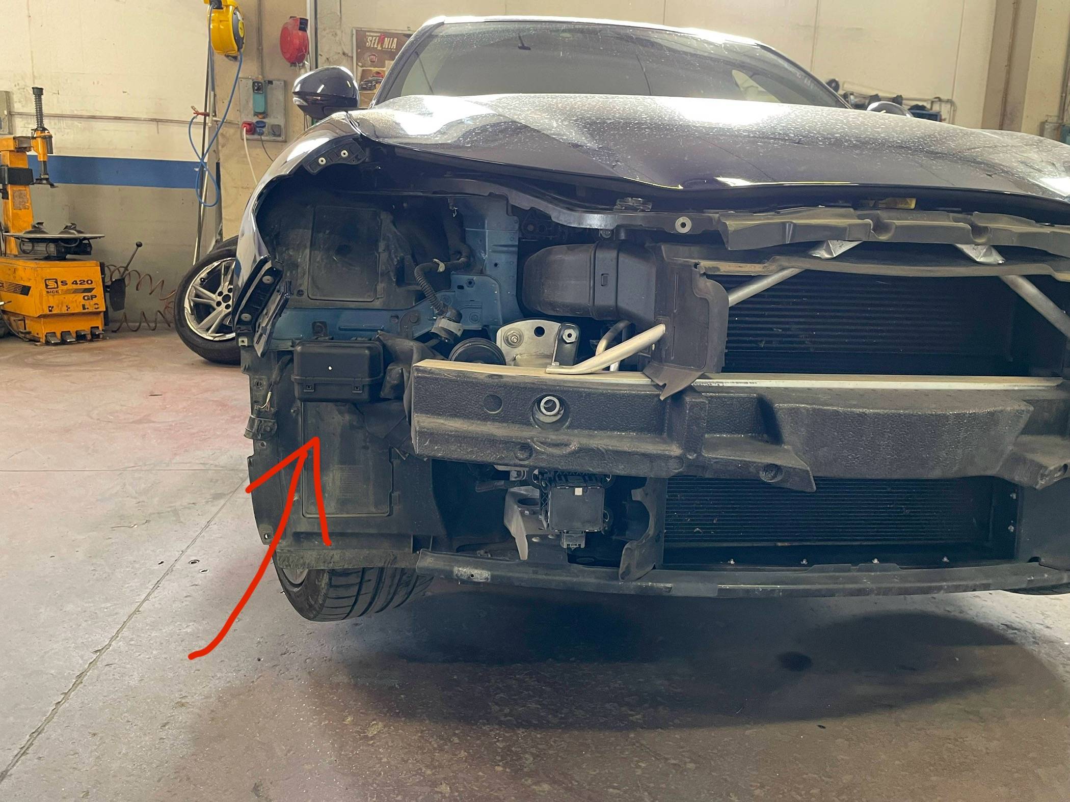

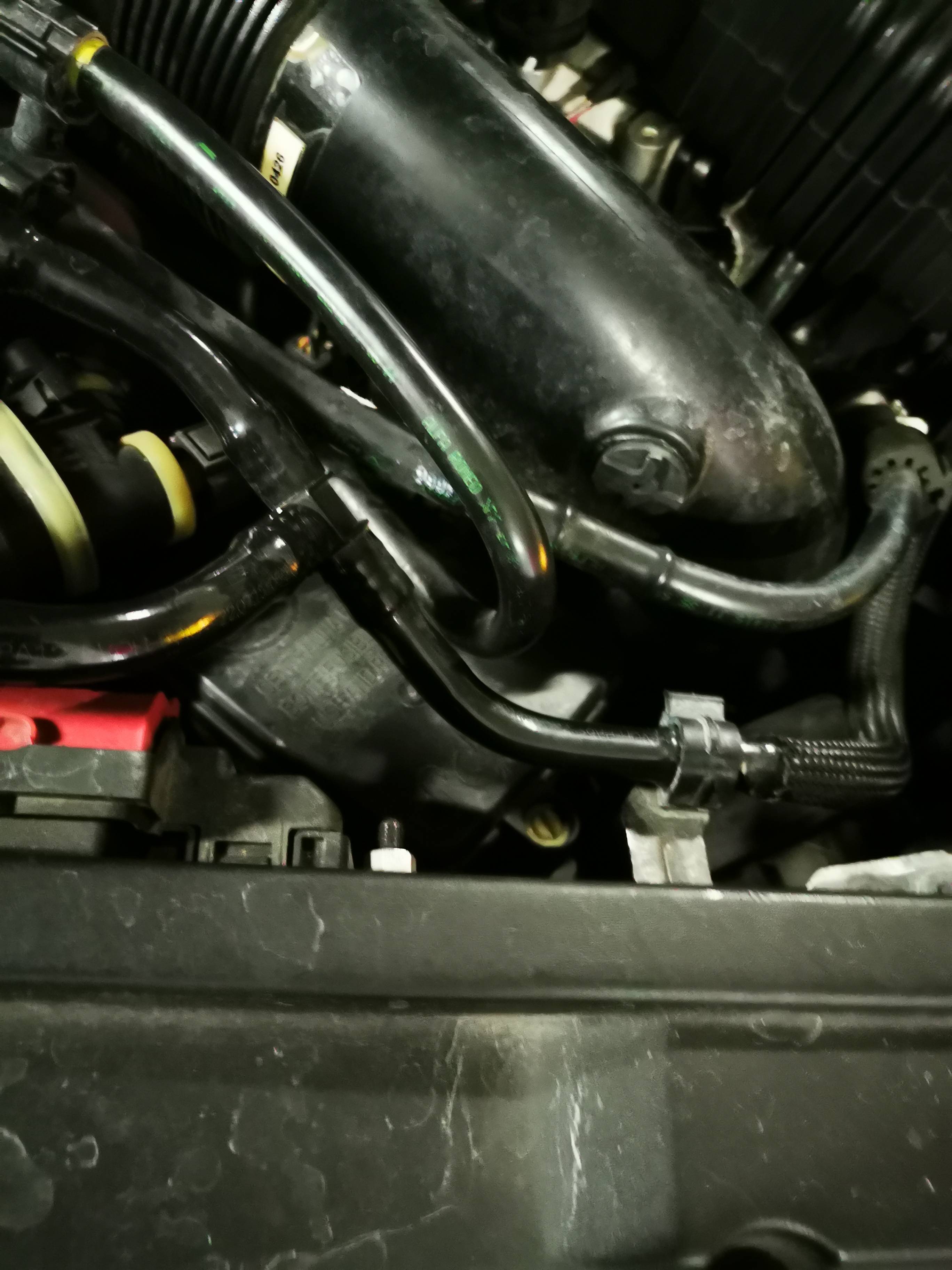

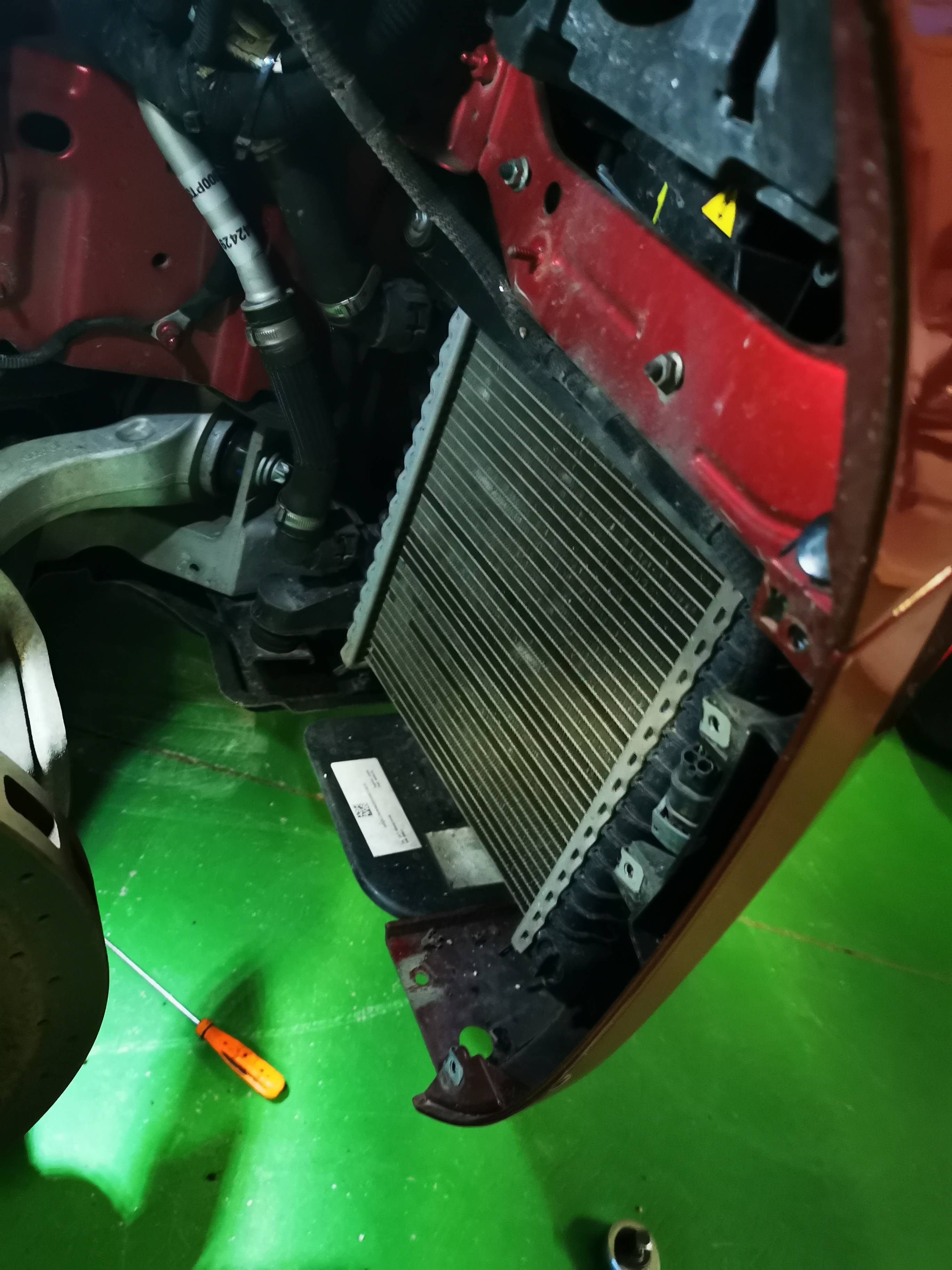

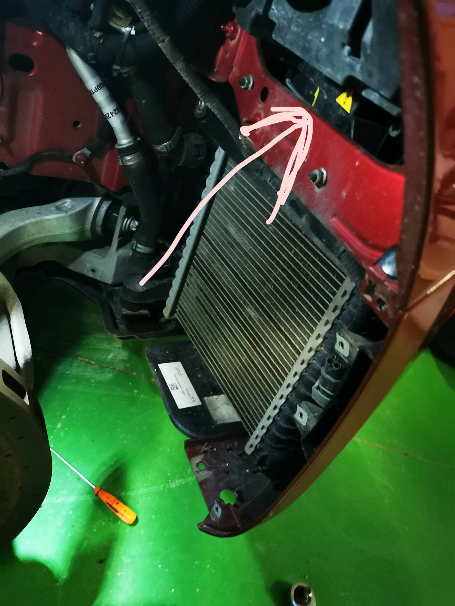

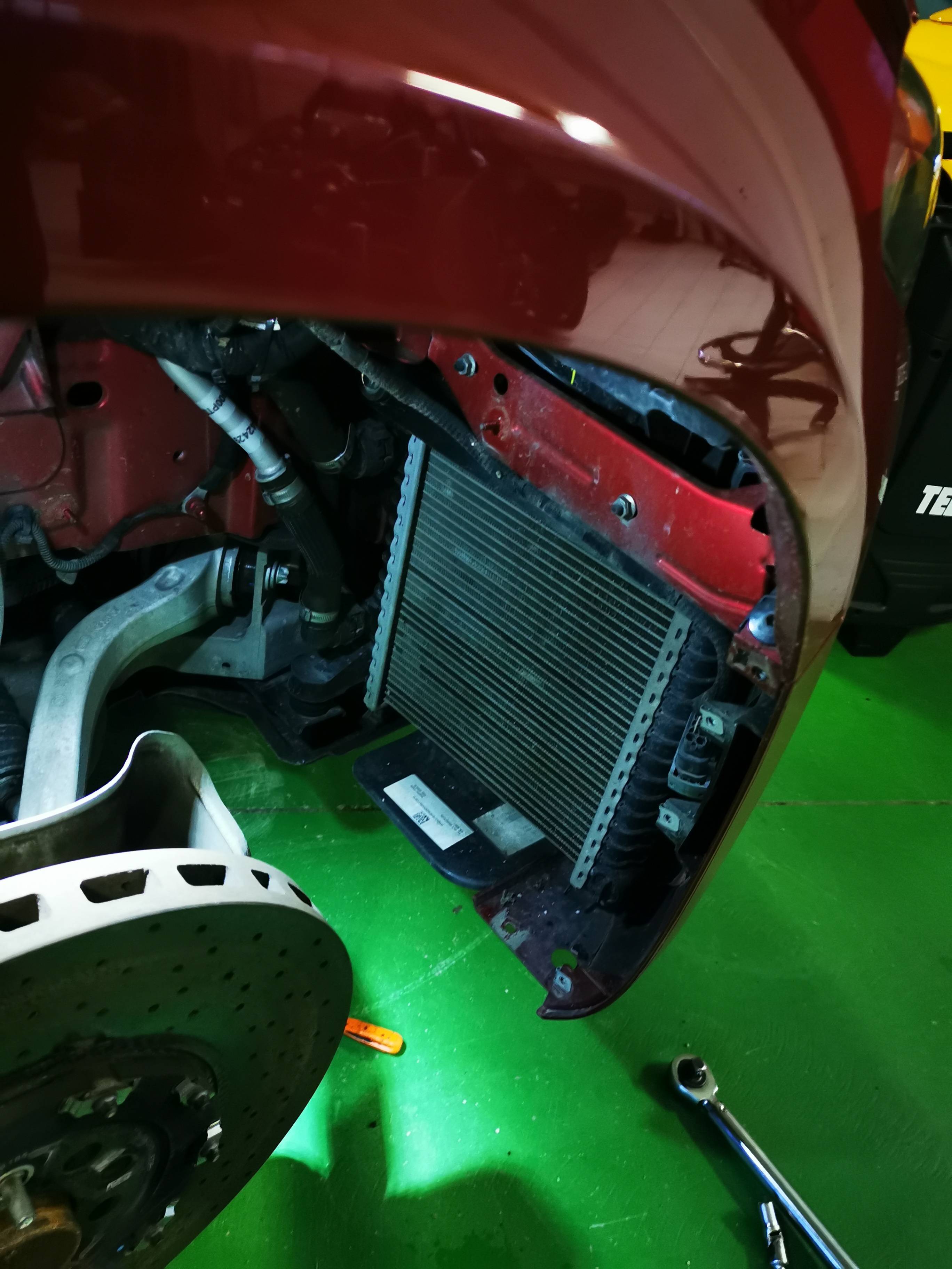

Ho cambiato i 6 relè nel baule e due nel portafusibili nel cofano come da foto. Ma nulla ritornano errori a cascata. Quei 6 relè dietro il locaro Ant dx non li ho trovati. Non so più a che santo appellarmi. Comunque è una vergogna che una macchina da quasi 10ok € abbia problemi del genere. Già mi era successo un anno fa venivano fuori errori dalla bancata di sx. Con santa pazienza abbiamo trovato la causa :un filo impianto interrotto (toccava e non toccava random). A mio parere inaccettabile per un mezzo del genere. Ma ben pensando nemmeno per una panda 🤬🤬🤬
