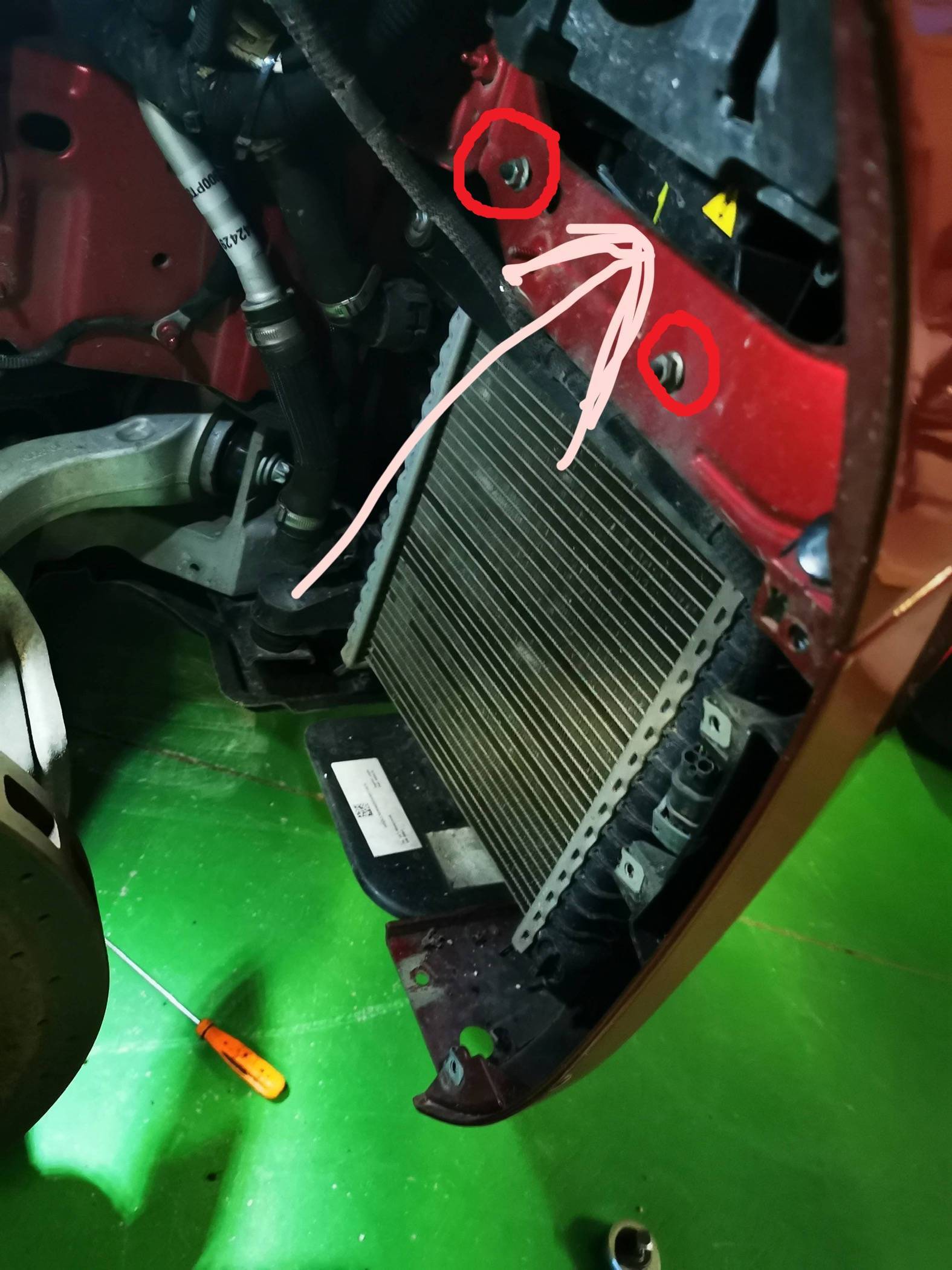

Ciao ho smontato tutto ma nel passaruota non ci sono
Ciao Gianfranco i famosi rele dovresti vederli svitando i due dadi che ti ho cerchiato in rosso nella foto. Dietro c'è una staffa di plastica con montati sopra 3 box di plastica e all'interno i rele. Almeno sulla mia 2.0 200cv sono li. Presumo anche su tutti gli altri modelli
