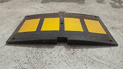

Devi mettere una fila di Questi
o anche due a misura del passo della vettura in modo tale che si vada a passarci sopra con le gomme. vanno messi sulla rampa proprio in prossimità dell'uscita. Quando ci passi sopra con le ruote posteriori la scocca si alza e impedisce di grattare.
Te lo assicuro in quanto avevo lo stesso identico problema a casa mia. Poi alla fine mi sono rotto è ho alzato tutti gli autobloccanti della rampa modificando la pendenza e creando una bombatura problema risolto. Ci toccavo con una Ford focus figuriamoci con l'Alfa..
Dosso Artificiale in Gomma h 3 cm - Macchedil
Dossi artificiali dissuasori velocità gomma 3M | eBay

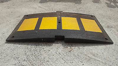

Visualizza allegato 206931
Questa è un'ideona. Massimo rispetto.
