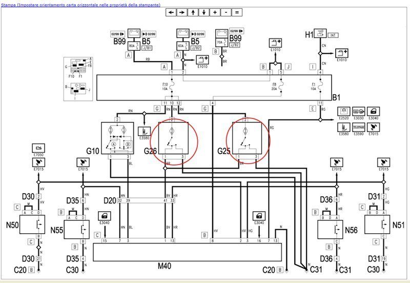

Ti allego impianto elettrico.Quelle evidenziate sono le plafoniere posteriori.
Visualizza allegato 94834
Non arriva in nessun modo :( dall'impianto elettrico vedo che la corrente parte da una centralina.... mi sapreste dire dove è? anche se in un modo dovrebbe accendersi visto che prende corrente dall'altra posteriore... COntrollo la diramazione sotto il fusibile e vi faccio sapere....
