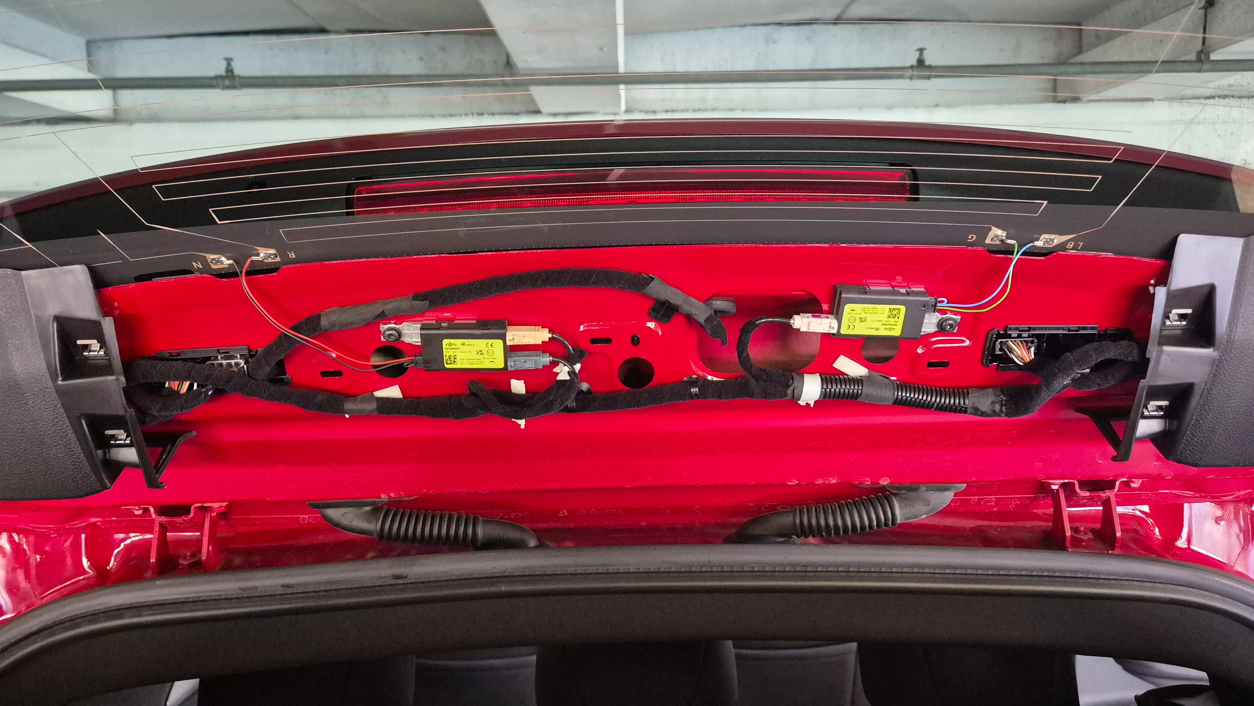

Ecco qui la mia esperienza.
La mia officina, mi diceva che tutto era apposto.... la radio si sente. Bene, per me invece era scadente, girando per il mio quartiere perdevo le stazioni.
Ho voluto cambiarmi l'amplificatore DAB, che si trova nella parte alta del portellone. Sorpresa!
Quando ho ordinato la centralina ho scoperto che la mia era "obsoleta" (auto produzione 2/2023) stata sostituita da una piu recente con codice differente ma naturalmente per Tonale e compatibile. Ora la DAB è perfetta!

Ottima info. Se puoi comunicaci il codice della centralina che hai installato
Ma ricambio originale, intendo bene? Quindi "solo" un upgrade in corsa ?
