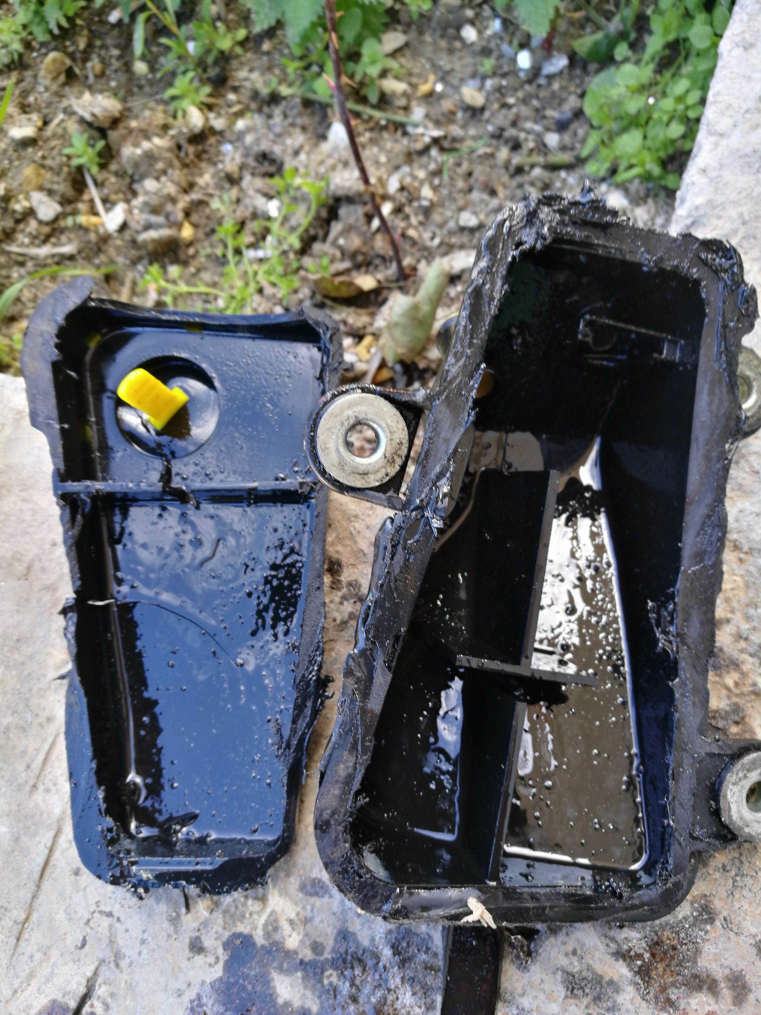

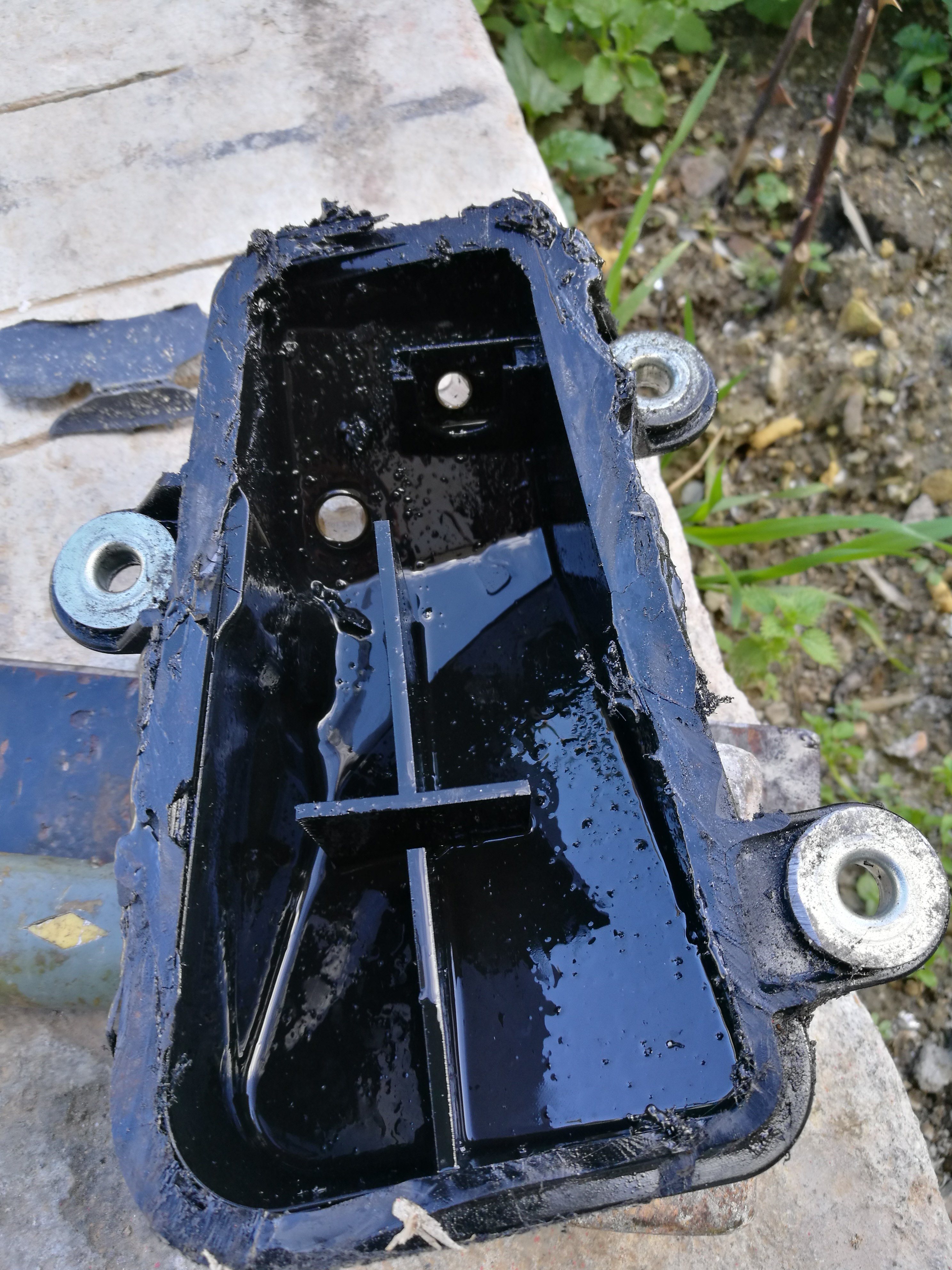

salve ieri ho cambiato la vaschetta e l’olio, mettendo la vaschetta nuova e originale col codice cod. 51880990 e l'olio veerde Tutela i, in effetti il rumore è molto di meno, e di qualità diversa. comunque mi sono preso la briga di aprire la vaschetta vecchia!!! purtoppo non aveva i filtri !!!!!!! era l’originale della fabbrica !!!! cosa mi dite a proposito ? grazie !!! buona giornata !!!
Intanto grazie ad aver avuto la priga di fare foto alla vecchia vaschetta aperta in due, dove ti sarai sporcato le mani, più info mettiamo a riguardo e più essere detagliato il problema/soluzione ;)
Che dire... come hai spurgato l'impianto?
svitando da sotto nella scatola sterzo un bullone o un raccordo?
Il sistema pompa idroguida è autospurgante, non si deve svitare nulla è sufficiente lasciare la vaschetta aperta con motore spento e ruote sollevate e fare varie sterzate a destra e sinistra e ricontrollare il livello olio, dopo si chiude la vaschetta si accende il motore e si danno nuovamente un paio di sterzate verificando il livello olio, io almeno ho sempre fatto così.;)

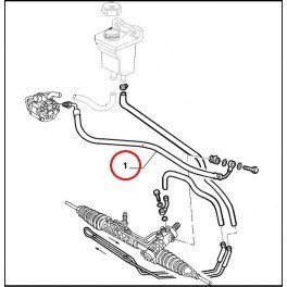

salve sono stato alla concessionaria fiat-alfa per una diagnosi, riusultata positiva, però ho fatto presente il rumore dello sterzo, ovvero il ruggito!!! il meccanico mi ha detto ke sono stato bravo a partire dalla sostituzione della vaschetta e dell'olio, il secondo problema per loro è rappresentato dalle tubazioni, possibili strozzature tra innesti di tubi rigidi e semirigidi, cosi mi ha fatto leggere nel computer dove sono elencati i problemi dello sterzo della 159. cosa ne dite ? grazie
