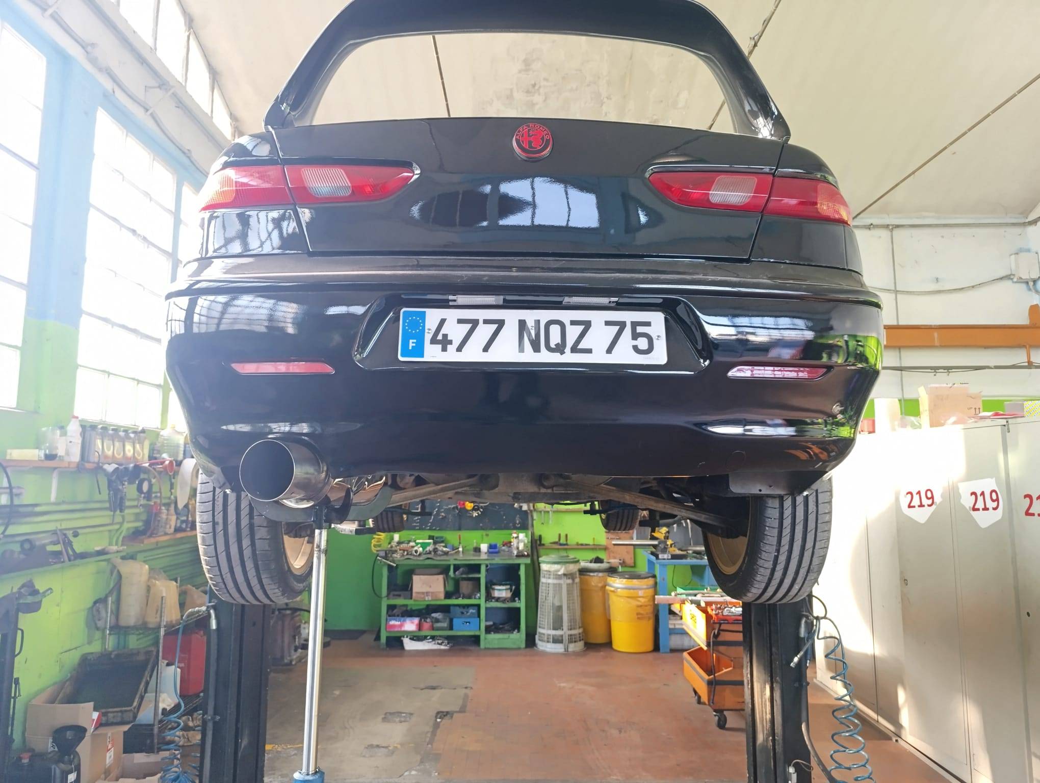

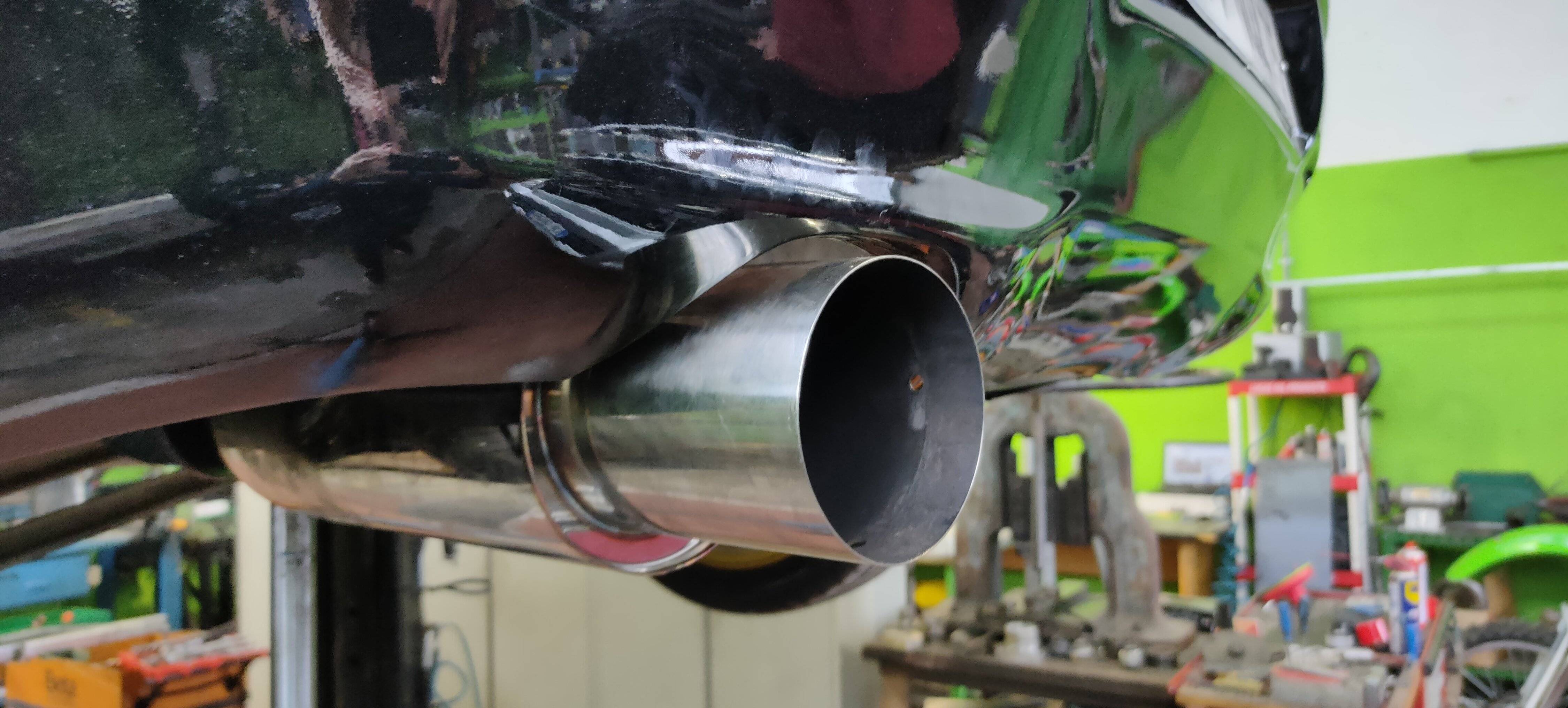

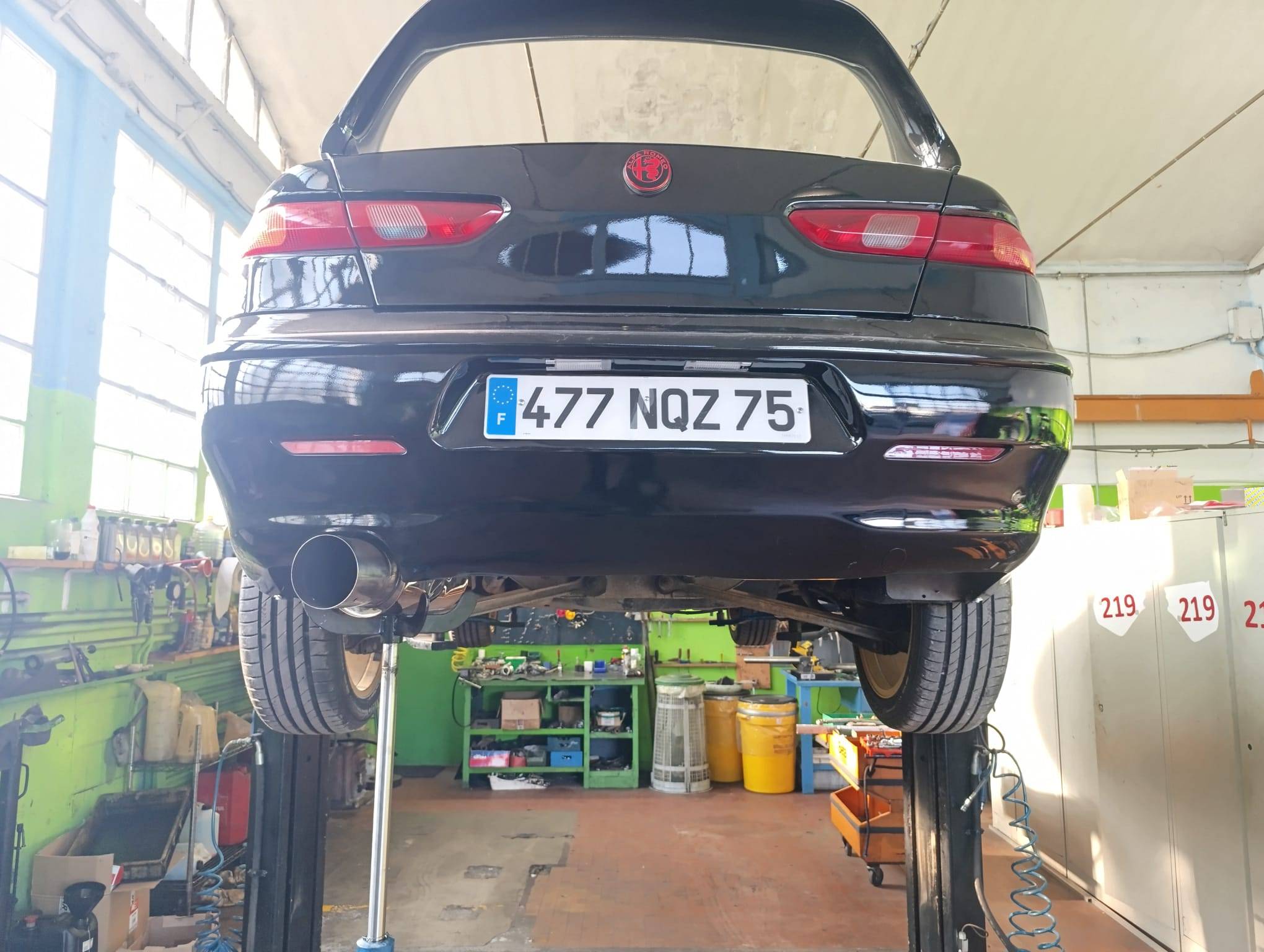

Io, nel prossimo mese, ovvero maggio dopo aver fatto il finale diretto, rumore bellissimo, passerò al centrale e al catalizzatore, devo parlare bene per guadagnare ai bassi , ma la sonda lambda la faccio togliere, ovviamente poi andrà dal mappatore, non tanto per fare la mappa completa ma per "aggiustare i parametri. Vi lascio una foto del finale diretto rifatto:

Io, nel prossimo mese, ovvero maggio dopo aver fatto il finale diretto, rumore bellissimo, passerò al centrale e al catalizzatore, devo parlare bene per guadagnare ai bassi , ma la sonda lambda la faccio togliere, ovviamente poi andrà dal mappatore, non tanto per fare la mappa completa ma per "aggiustare i parametri. Vi lascio una foto del finale diretto rifatto:Visualizza allegato 287258
Che senso ha che levi la sonda lambda ? Tanto se vai da uno che sa fare il lavoro la saprà escludere quando necessario e regolare opportunamente in altri momenti...
Ma escono le fiamme?
