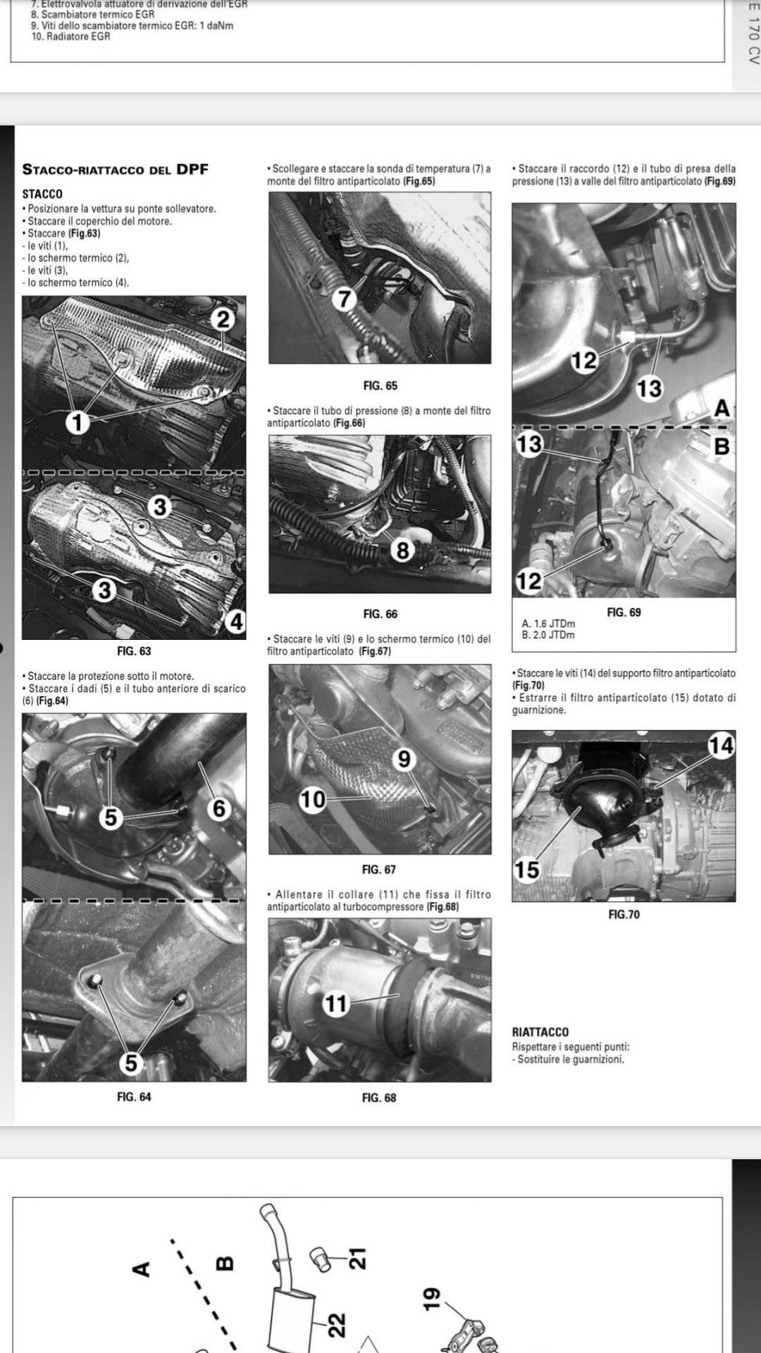

Problemi dopo rimozione dpf
Ma perché li deve allentare?
se metto questo i prigionieri non si devono toccare?
    9.4 KB · Visualizzazioni: 58
ho smontato e rimontato dpf nel 2015, non ricordo di aver toccato i prigionieri del collettore di scarico.
Reazioni: EmiC
I prigionieri sono nella staffa che abbraccia il DPF..
Spero di non confondermi..
Dagli screen di eper che ho messo, il dpf è stretto dalla staffa n°5 che sta avvitata alla staffa n°7, credo che basti lasciare nella sua posizione la staffa 7, anche perché il downpipe si fissa direttamente sulla staffa 7, mentre nel caso di svuotamento dpf sarà rifissato tra staffa 5 e 7 come in origine
Reazioni: EmiC

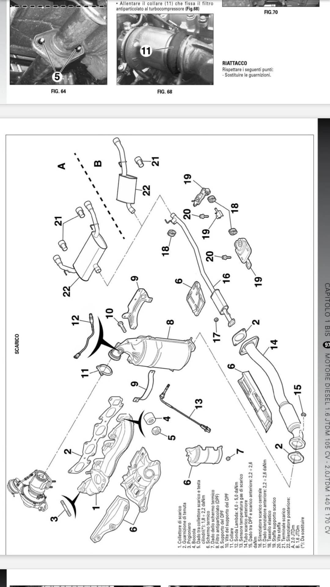

Dalle foto non è chiaro, magari i disegni vanno meglio. La staffa del dpf sta nella parte più bassa del dpf, considerando le quote di dove il dpf sta attaccato alla turbina e l attacco della turbina sul collettore, la staffa dovrebbe stare almeno 10 cm più in basso dal collettore di scarico
    230.2 KB · Visualizzazioni: 50
    170.5 KB · Visualizzazioni: 50
Reazioni: EmiC
