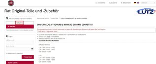

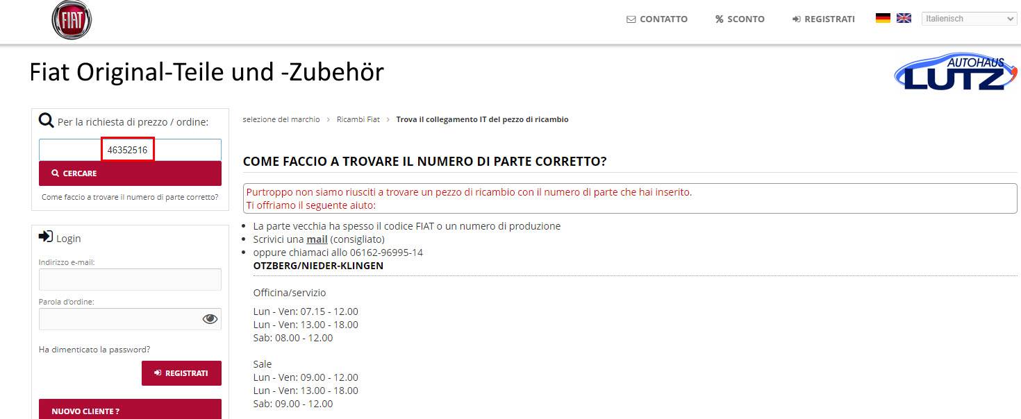

Stasera giusto per curiosità ho controllato su Eper i codici di ricambio della frizione completa e cercavo in rete il prezzo di questi ricambi originali.....
- Kit frizione 46343149
- Manicotto disinnesco 55240573
- Volano 46352516 (ha sostituito il 46350090 e 46338500)
Ebbene per esempio sul sito di una concessionaria Fiat (Autohaus Lutz) https://www.onlineparts24.com/fiat-ersatzteile/?language=it
dice che il 46350090 e 46338500 non sono piu' in produzione ma quello attuale 46352516 non lo trova come ricambio....
