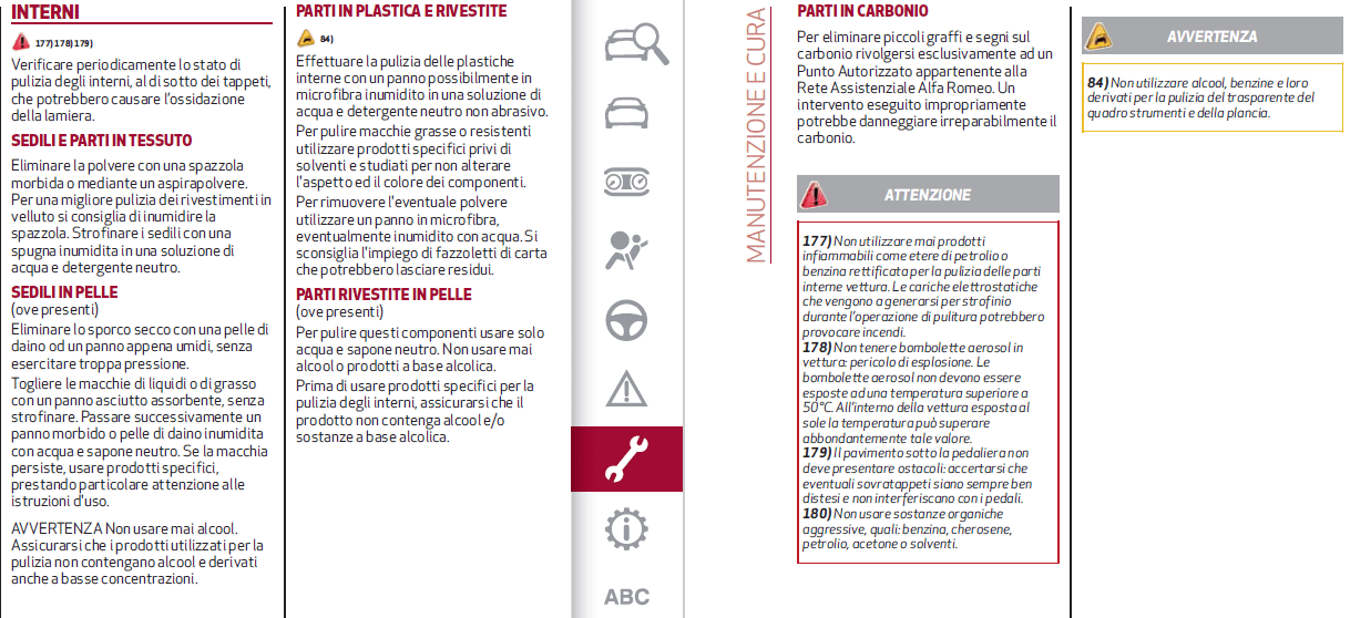

In questo caso si: la plastica che copre il display, e che è trattata con una vernicetta antiriflesso (lo so bene perché a me l'hanno sostituito dopo che mi sono accorto, il giorno stesso del ritiro dell'auto, una km0 che era rimasta ferma 3 anni, che chi aveva staccato l'adesivo protettivo del display s'era portato via anche un tot di quella vernicetta antiriflesso), si è dimostrata, per lo meno nelle versioni iniziali, molto suscettibile sia alle sostanze usate per la sua pulizia sia eventualmente all'effetto degli UV e delle temperature (nota: nel manuale utente dell'auto indicano chiaramente di pulirla solo con un panno umido e "detergente neutro", aka sapone a Ph=7).

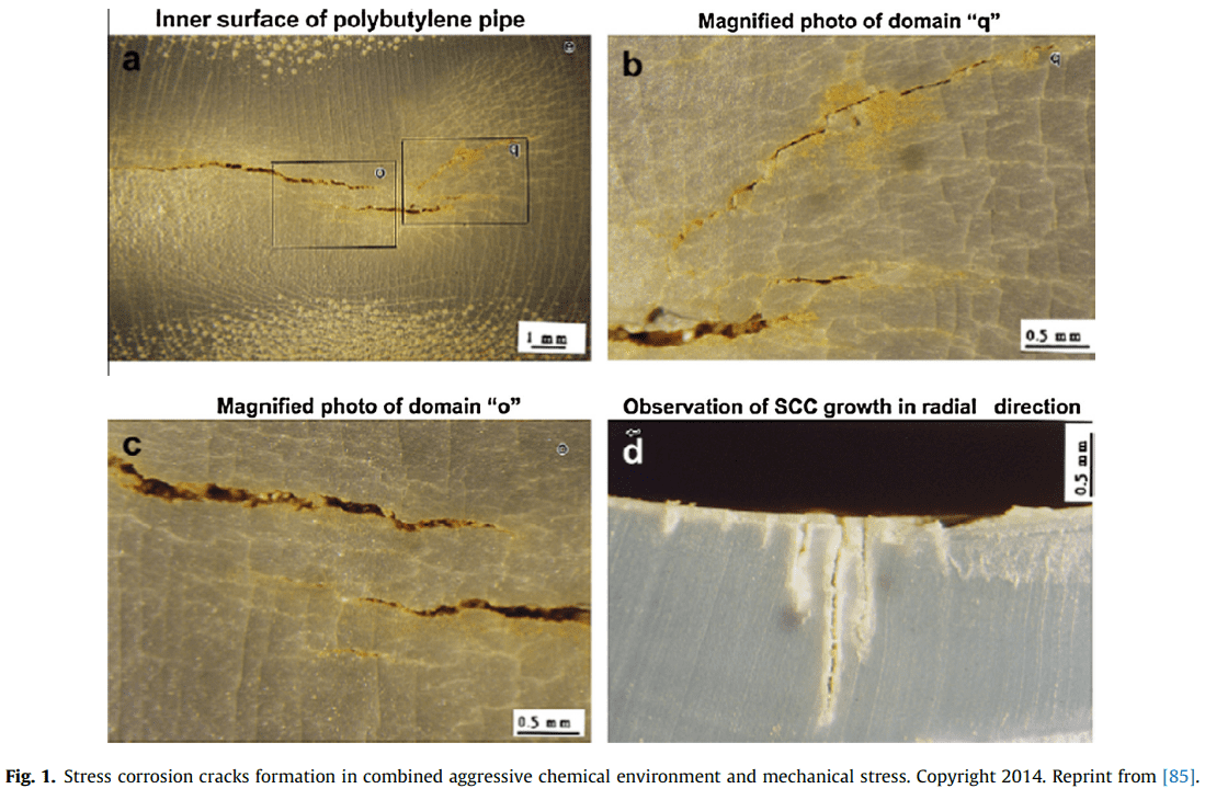

L'effetto che risultava dall'uso di pulitori non conformi o dal sole era la formazione di crepe nel polimero, un po' come si vede qui:
Qui c'è un documento interessante (da pag 15) sui problemi dei polimeri: https://webthesis.biblio.polito.it/11540/1/tesi.pdf
Che poi sono gli stessi motivi per cui i caschi da moto in materiali termoplastici (al contrario di quelli in fibre aramidiche o di carbonio in bagni di resine e poi verniciati) hanno una vita massima raccomandata di 5 anni e non vanno mai puliti con prodotti aggressivi (compreso alcol, vetril, ammoniaca diluita ecc ecc).

Non è il trattamento antiriflesso, è proprio il policarbonato di cui è fatto lo schermo ad essere estremamente sensibile, per sua natura, a fenomeni di ESC....su questo tipo di plastiche non debbono essere MAI utilizzate sostanze chimiche, anche comuni a livello domestico tra i prodotti per la pulizia della casa, di cui non sia stata preventivamente provata la compatibilità. Per questo è sempre meglio non fidarsi e utilizzare un semplice panno inumidito con acqua demineralizzata o qualche detergente specifico per il policarbonato.

Vedi:

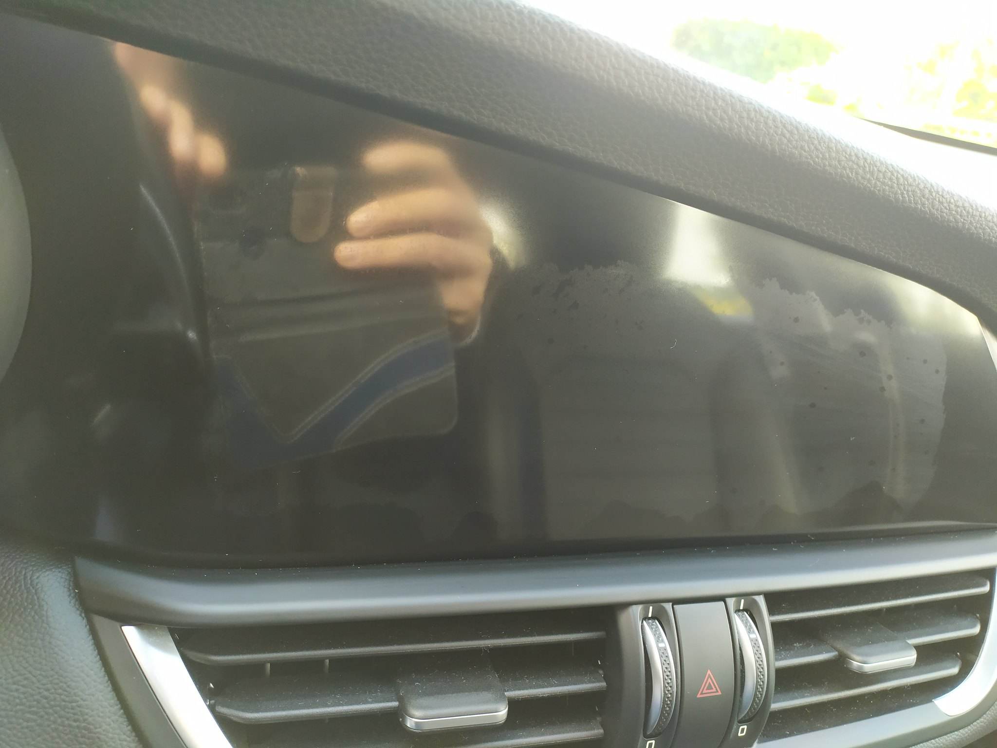

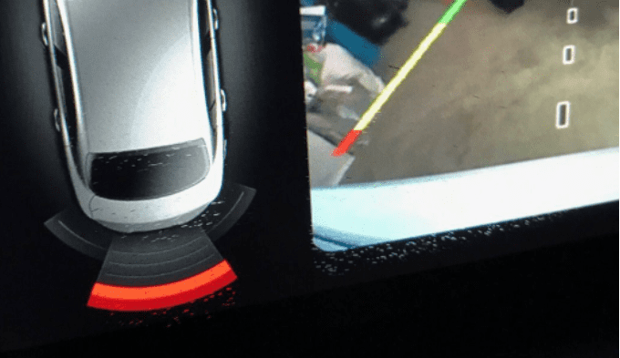

Mentre quelli crepati sono così:
Salve a tutti,
ma ad oggi, si è risolta tale problematica? Sono in procinto di ritirare una GIulia usata anno 2019 e ho notato queste "bollicine" sul display esterno. Sembra assurdo sostituire l'intero pezzo in quanto costa intorno a 800 euro. Grazie
Sino a meno di un anno fa non era risolta.
A me è stato sostituito per la seconda volta il display del navi, facendomi pagare solo la mano d'opera. Il prodotto montato era - già al montaggio - guasto con l'identico difetto del precedente. Io me ne sono accorto il giorno dopo.
Mi pare che quindi l'ipotesi delle crettature causate da detergenti non compatibili sia quantomeno dubbia: a meno che il mio non lo abbiano trattato in quel modo già in Alfa, oppure che fosse un ricondizionato.
Ora devo passare a farmelo cambiare di nuovo in quanto il pezzo ha due anni di garanzia.
Il mio l’ha fatto senza passarci alcun ché sopra e usando sempre parasole sul parabrezza quando parcheggiata.
Penso sia una questione di movimenti (es dilatazioni termiche, o vibrazioni).
