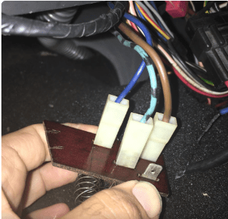

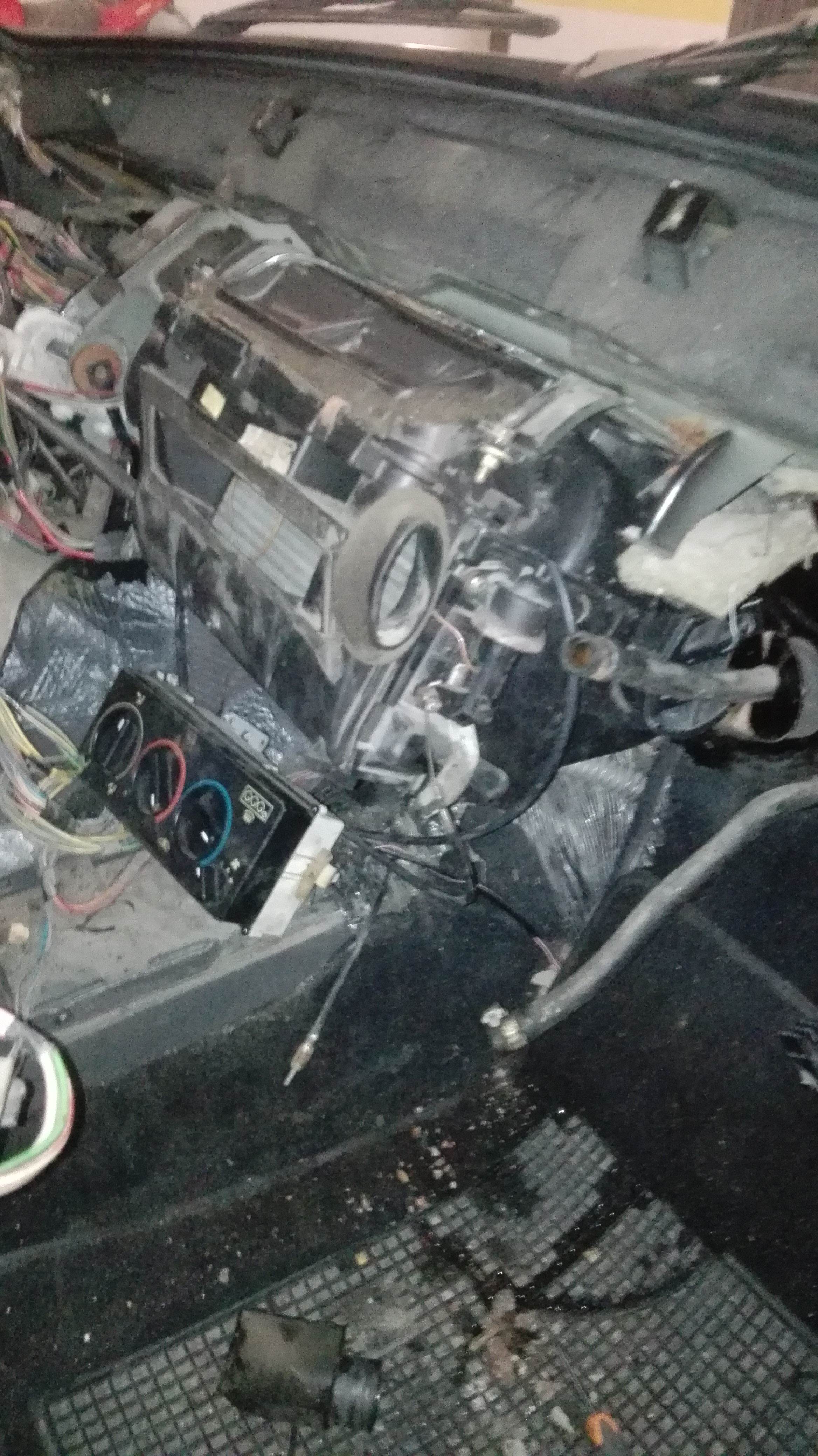

Ciao a tutti ho preso una 75 che aveva problemi alla ventilazione. Era ferma da anni, dunque sapevo che avrei dovuto fare dei lavori. Io ho sostituito la ventola, convinto che il problema fosse solo quello. Una volta fatto il lavoro la soddisfazione che la ventola funzionasse era impagabile, però ho scoperto che il riscaldamento non va. La ventola sul comando velocità 3 non funziona. I comandi del pannello funzionano tutti. Cosa può essere la causa per cui non va il riscaldamento? Può essere che dipenda dal radiatore? Se fosse il pannello di controllo da chi devo andare per farlo riparare? Vi metto le foto dello smontaggio, visto che dietro alla ventola ho fatto dei collegamenti cercando di rispettare l'ordine dei cavi.

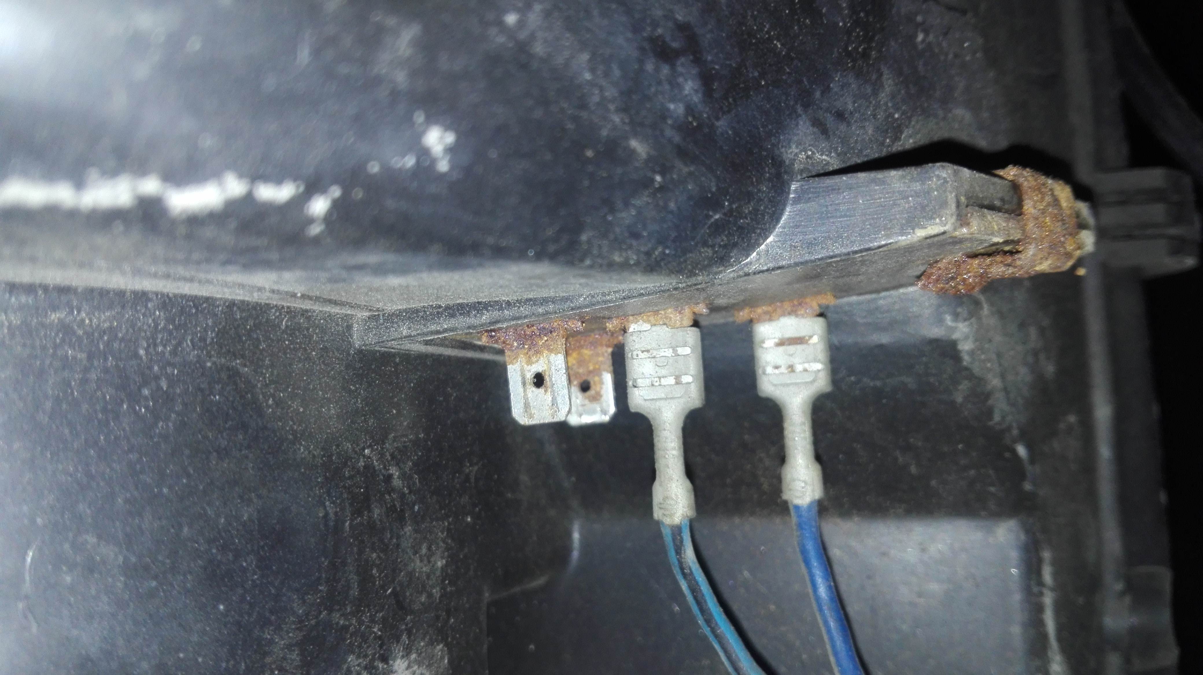

Se sfili la clips di metallo si stacca la piastrina che hai fotografato,dall'altra faccia ci troverai un avvoglimento con alcune spire,è una resistenza,all'interno delle spire si trova un fusibile termico fatto con un filo di stagno a saldare,lo puoi ristabilire con un po di pazienza e un saldatore ,da li ripristini la terza velocità.

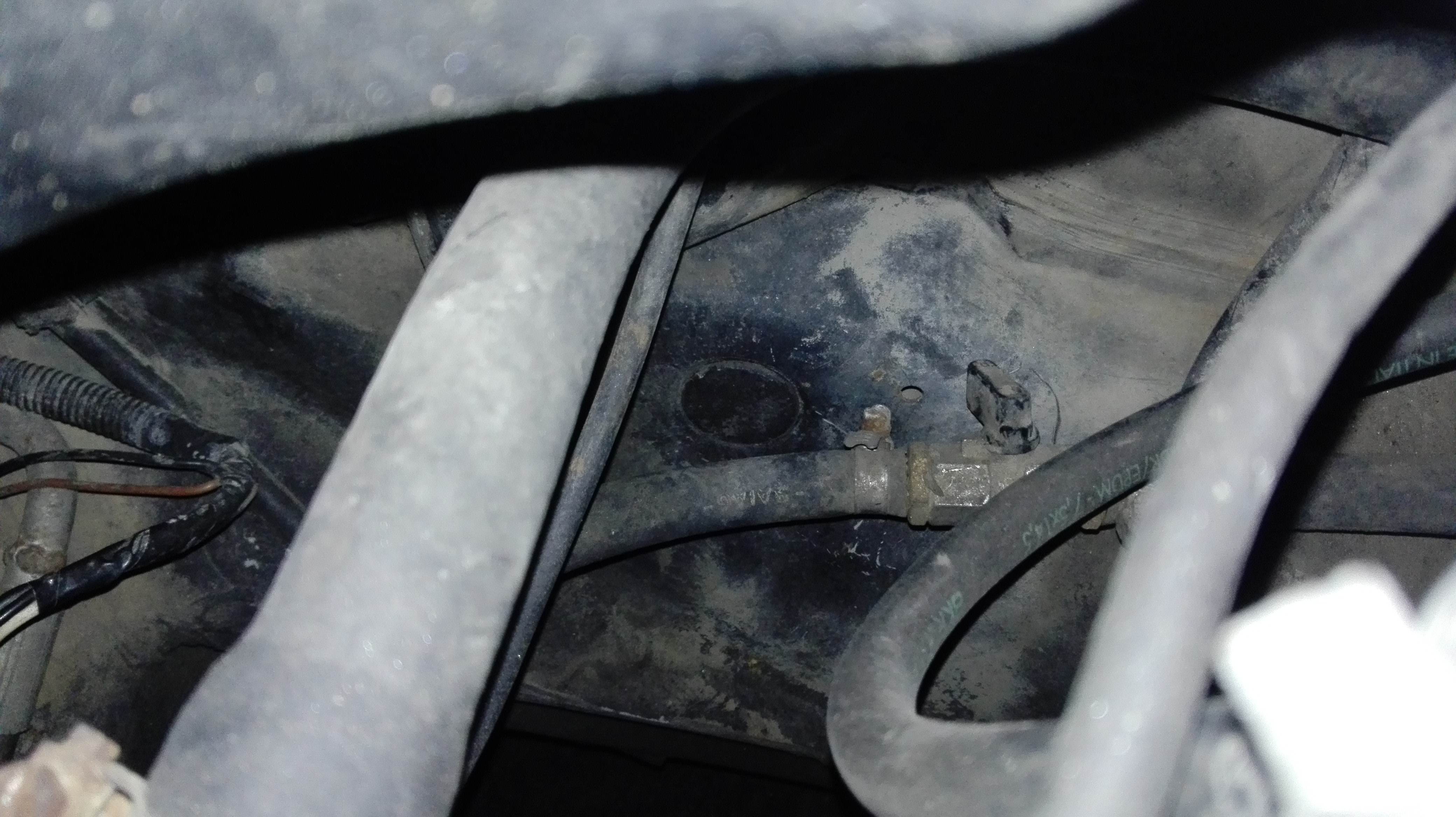

Ho constatato che anche facendo un giro e andando in temperatura, i tubi del riscaldamento sono freddi. Ho provato a seguirli nel vano motore e ho intercettato una valvola a rubinetto, ho provato a girarlo ma il problema resta. Non so davvero cosa possa essere..

Di recente ho fatto il lavaggio totale dell'impianto con acqua distillata e bicarbonato, a più cicli, fino ad arrivare a mettere acqua distillata e tirarla fuori pulita. Messo il liquido rosso nuovo, quindi a sto punto se dipende dalla valvola, proverò a svuotare di nuovo il circuito e a mettere un raccordo escludendo il rubinetto. Vi metto la foto
Quel rubinetto è stato aggiunto perché forse il radiatore era rotto e perdeva oppure il rubinetto del riscaldamento non chiudeva è usciva aria calda anche d estate. Sembra chiuso da tempo.
Ho provato ad andare in temperatura, ma anche con con il rubinetto aperto non funziona il riscaldamento. Per questo stavo pensando di escluderla mettendo un raccordo, magari è intasata
