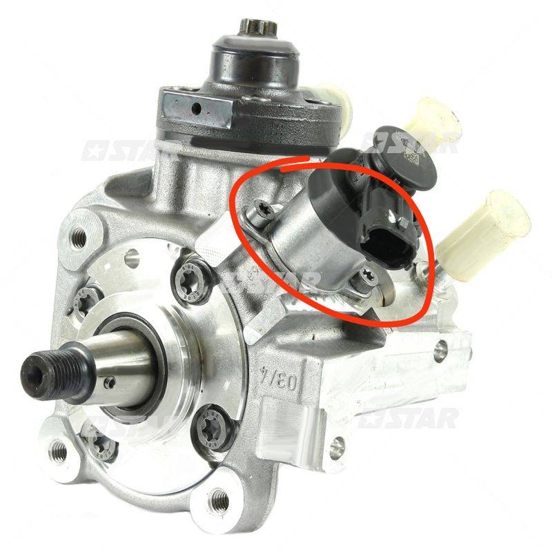

Se hai dubbi sulla CP4 verifica la presenza di eventuale limatura sul riduttore della pompa, basta svitare due viti torx almeno fai una verifica iniziale.

come si chiama quella parte sulla pompa? Conosci forse il numero di catalogo del motore 2.2 jtdm 154kw senza adblue
