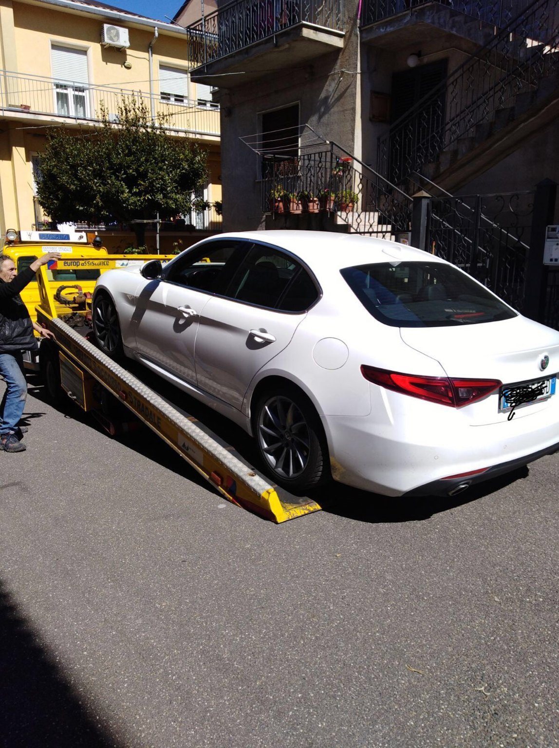

Buongiorno, ennesimo promblema con la mia Giulia...... oggi messaggio “Far controllare motore” e spia ambra accesa..... attaccato multiecuscan è venuto fuori avaria sonda lambda a monte del precat...... mo ho le scatole rotte!!!
Oggi la porto nuovamente in officina.
Dovranno semplicemente sostituirla. Facci sapere
Macchina ritirata ieri.... oggi nuovamente Off.... si avvia con difficoltà e dopo 10/15 secondi si spegne... “start&stop non disponibile “ - “Far controllare filtro gasolio”..... insieme alla sostituzione della sonda landa hanno fatto pure il tagliando.
Il problema è che alla consegna aveva fatto questo difetto inizialmente poi risolto da loro soffiando i contatti sonda lamba, la cui rottura a detta loro è stata causata dalla mia precede rottura della pompa di raffreddamento che ha fatto finire il paraflu sui connettori (dicono che è ancora presente nelle cannucce cablaggi..... booo). Ora la macchina è in garage..... bloccata.... aspetto di concordare con l’officina le modalità di prelievo con il carro attrezzi.
Sono deluso.....
Sono deluso.....
