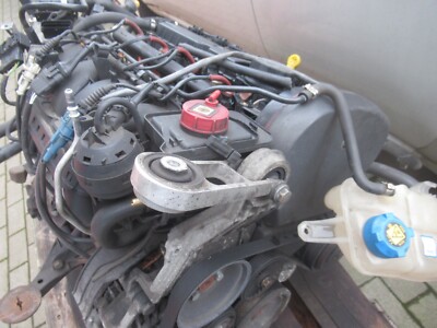

Grazie per la risposta,
Cercando un po’ in rete ho trovato qui :
E qui:
Il mio motore è AR32205 della Gt di solito non sono fanatico del prenderli, perché spesso trovi a 1000€ motori a 160.000km che non penso valgano la pena.. che te ne pare del primo però? 85.000km soltanto direi che è un ottimo km e mi pare sia già inclusa la distribuzione nel prezzo.. siamo sui 1500+ ss circa 200€ sui 1700 ma potrei pagare con klarna e quindi pagare in 3 rate che mi verrebbe super comodo… l’altro è un 129.000km a circa 850€ certo pagherei meno della metà però pure 45.000km in meno per me ci valgono pagare il doppio… che ne pensi? Se proprio dovesse abbandonarmi sto già valutando cosa fare… sarebbero 1700€ di motore più montaggio credo sui 1000€(?)
