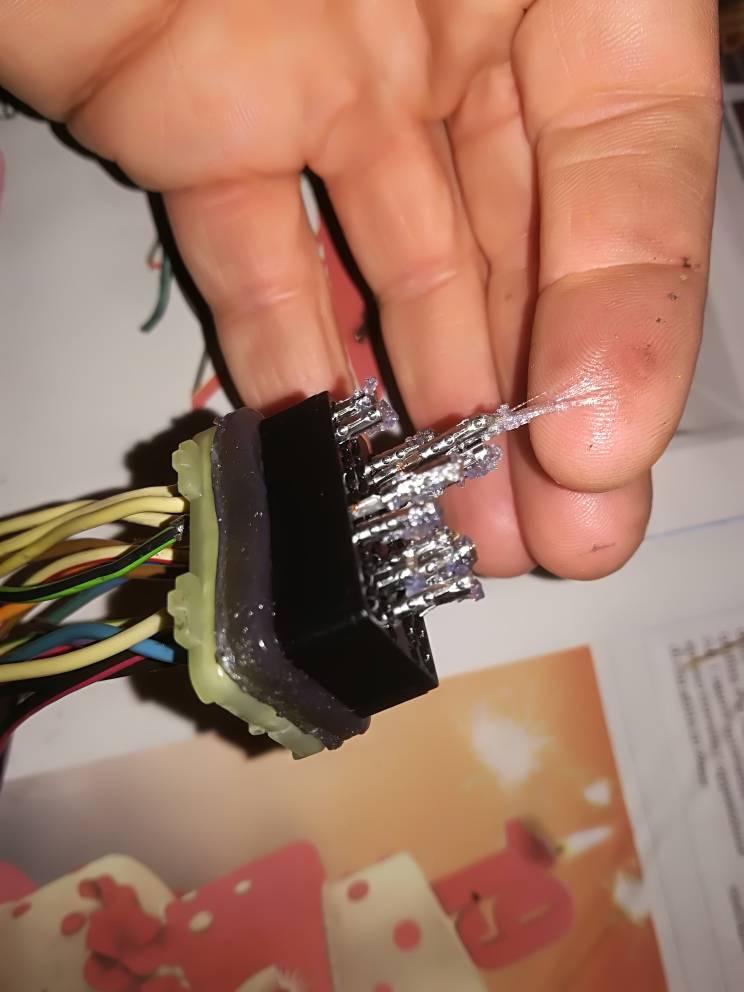

I miei problemi tutti risolti sono durati come di consueto 2 giorni. Ora però credo di essere davanti ad una soluzione. Credo di aver localizzato un problema di contatto tra i connettori della centralina Ecu e la centralina stessa. Lo strato di isolante dei connettori con gli anni si è degradato ed è colato all'interno dei contatti femmina dei due connettori e credo che tutto questo possa portare un'infinità di problemi di carburazione che poi si va a riflettere anche sull'utilizzo a GPL. Attualmente Sto usando la macchina solo a benzina nel senso che ho proprio staccato i cablaggi degli iniettori GPL per essere sicuro e la macchina anche solo a benzina va malissimo. Dato che ormai ho cambiato tutto il cambiabile e che il problema sembra assolutamente intermittente e senza una logica credo di poter puntare il dito ai connettori della centralina. Guardate smontando un connettore preso in demolizione uguale ai nostri Che brutta sorpresa si trova... tutta quella gelatina che vedete non è altro che isolante dielettrico
ritirata l'auto dal meccanico...ho cambio le 2 sonde lambda + debimetro nuovo + revisione iniettori...adesso l'auto è come nuova appena uscita dalla fabbrica...il colpevole era il debimetro facendo ritorni di fiamma nell'aspirazione
