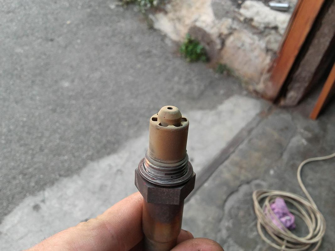

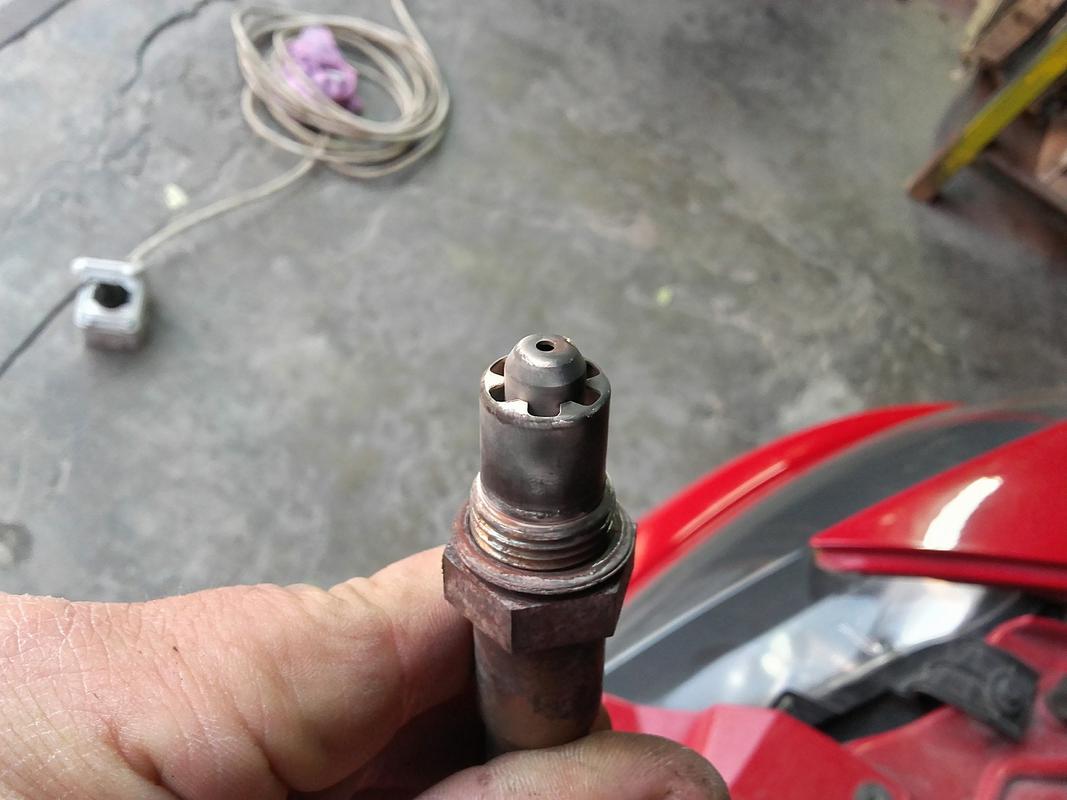

lambda e debimetro
il debimetro qualche tempo fà lho pulito con un pulitore contatti specifico perchè l'auto accelerava lentamente
le lambda mai cambiate...una volta smontate:
questa è a monte del cat
invece questa è dopo il cat:

ieri sera ho staccato la batteria e stamattina lho accesa,pare che il problema sia quasi scomparso ma domani la porto dal meccanico e faccio cambiare per scrupolo le 2 lambda e controllare gli iniettori e debimetro
