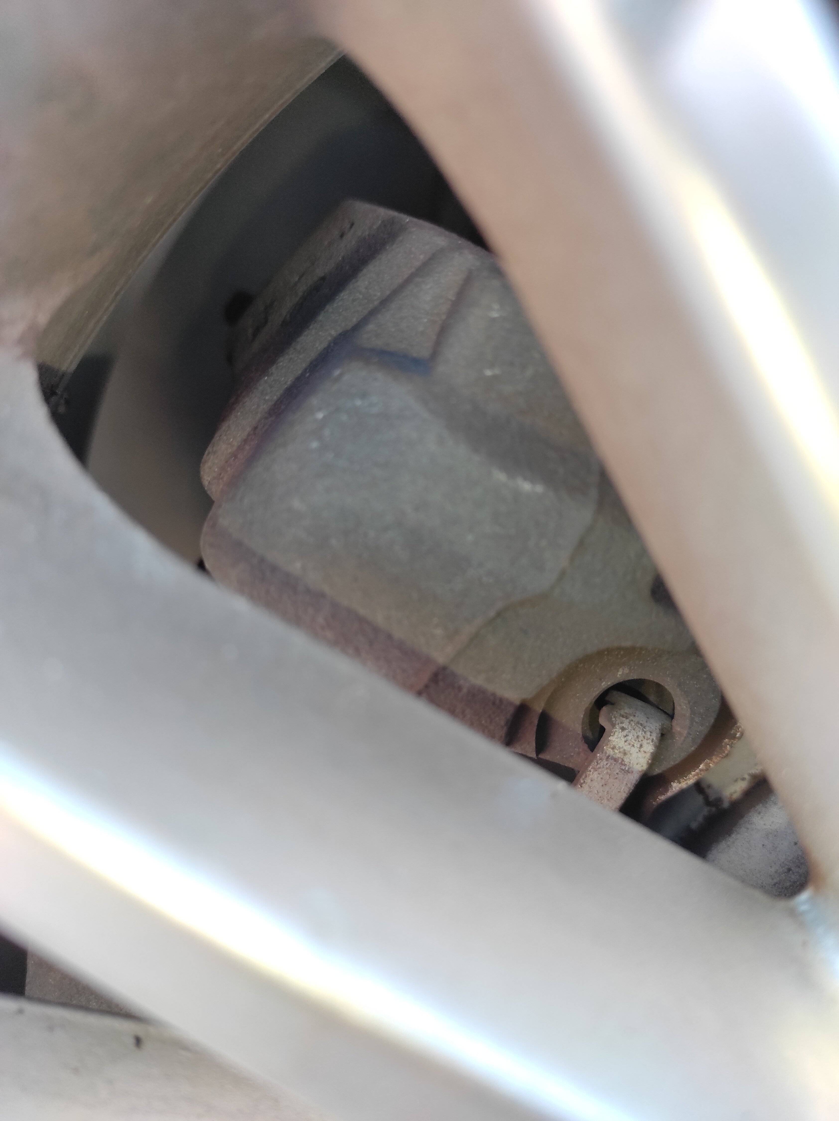

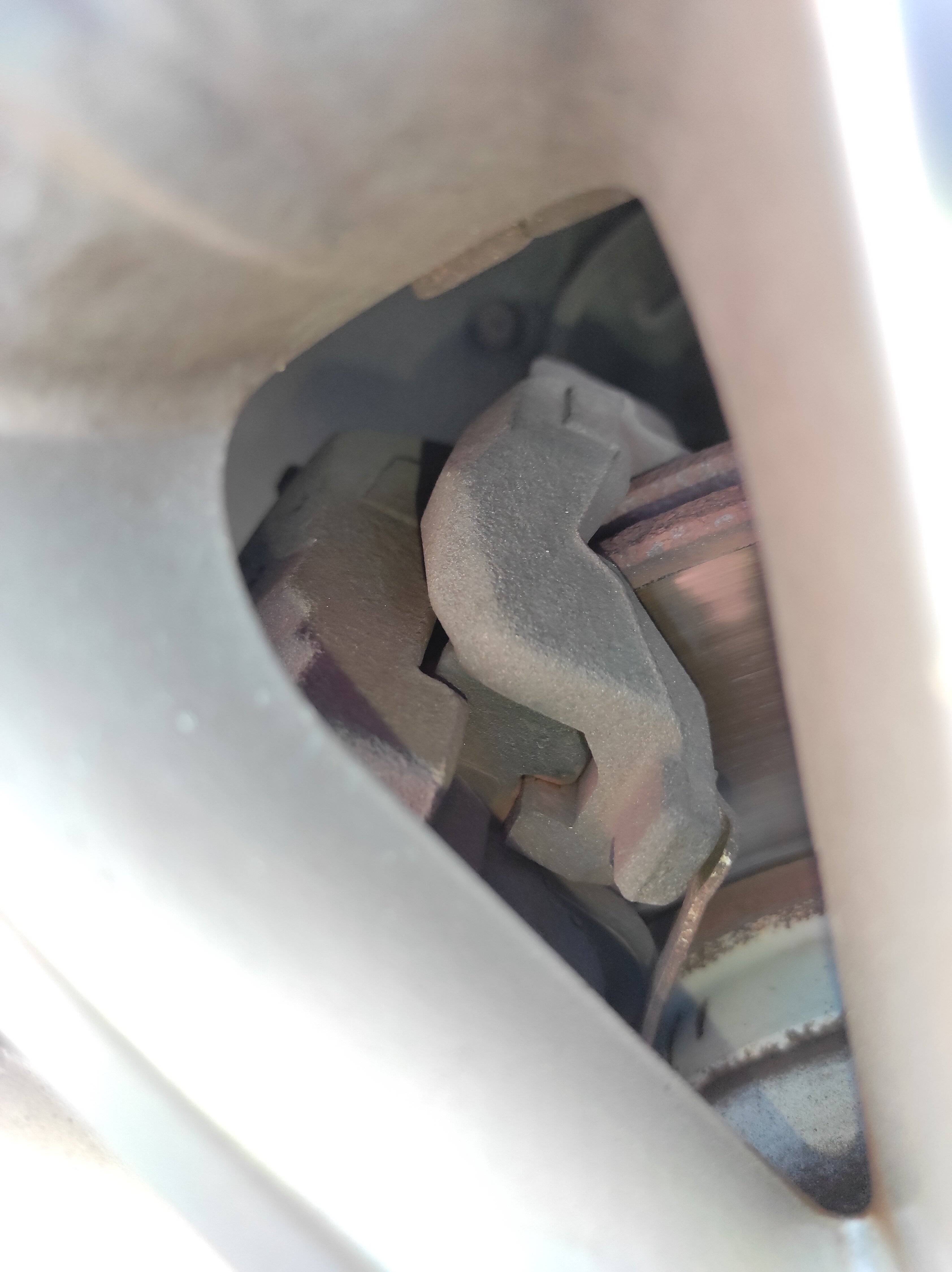

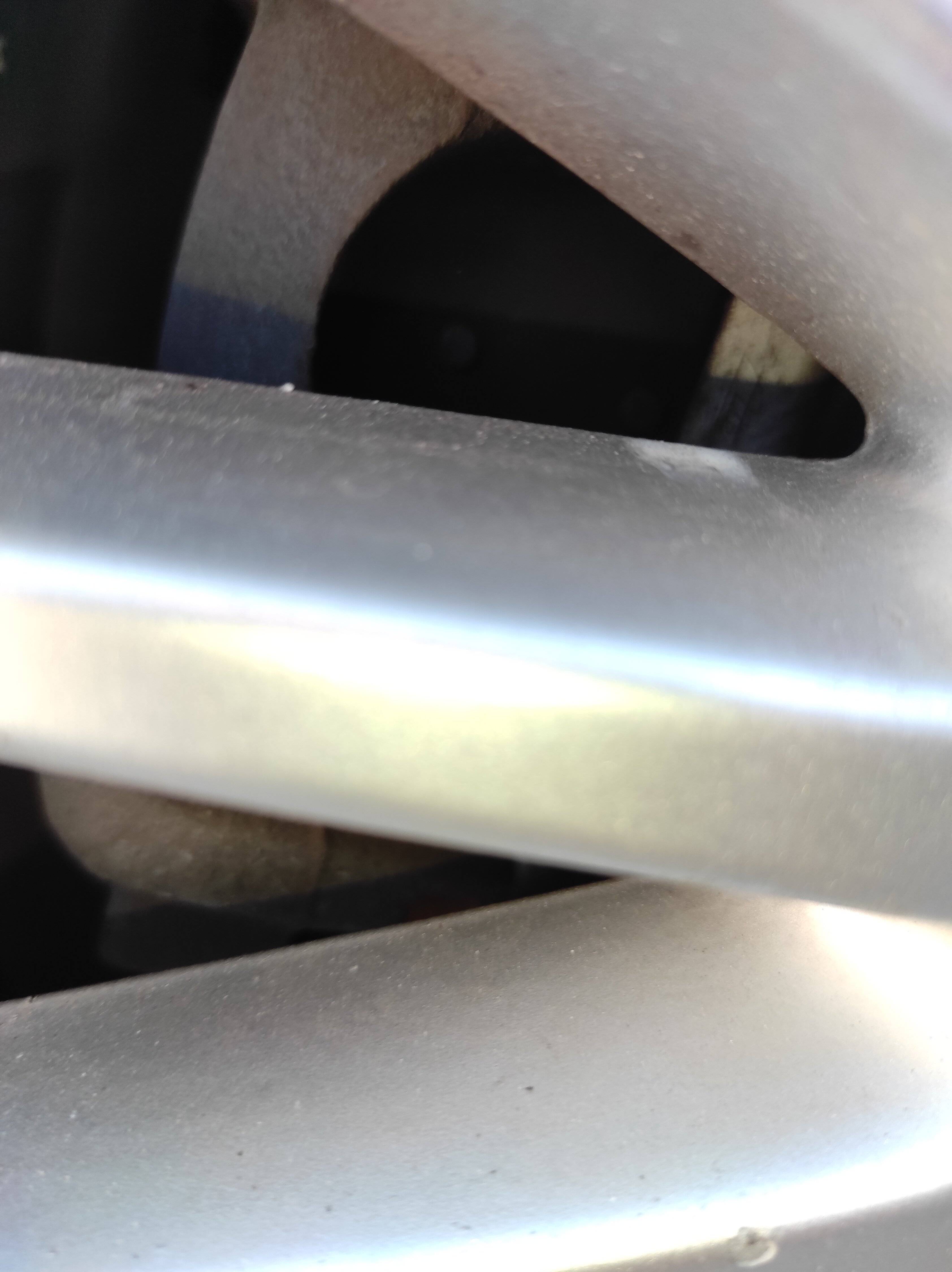

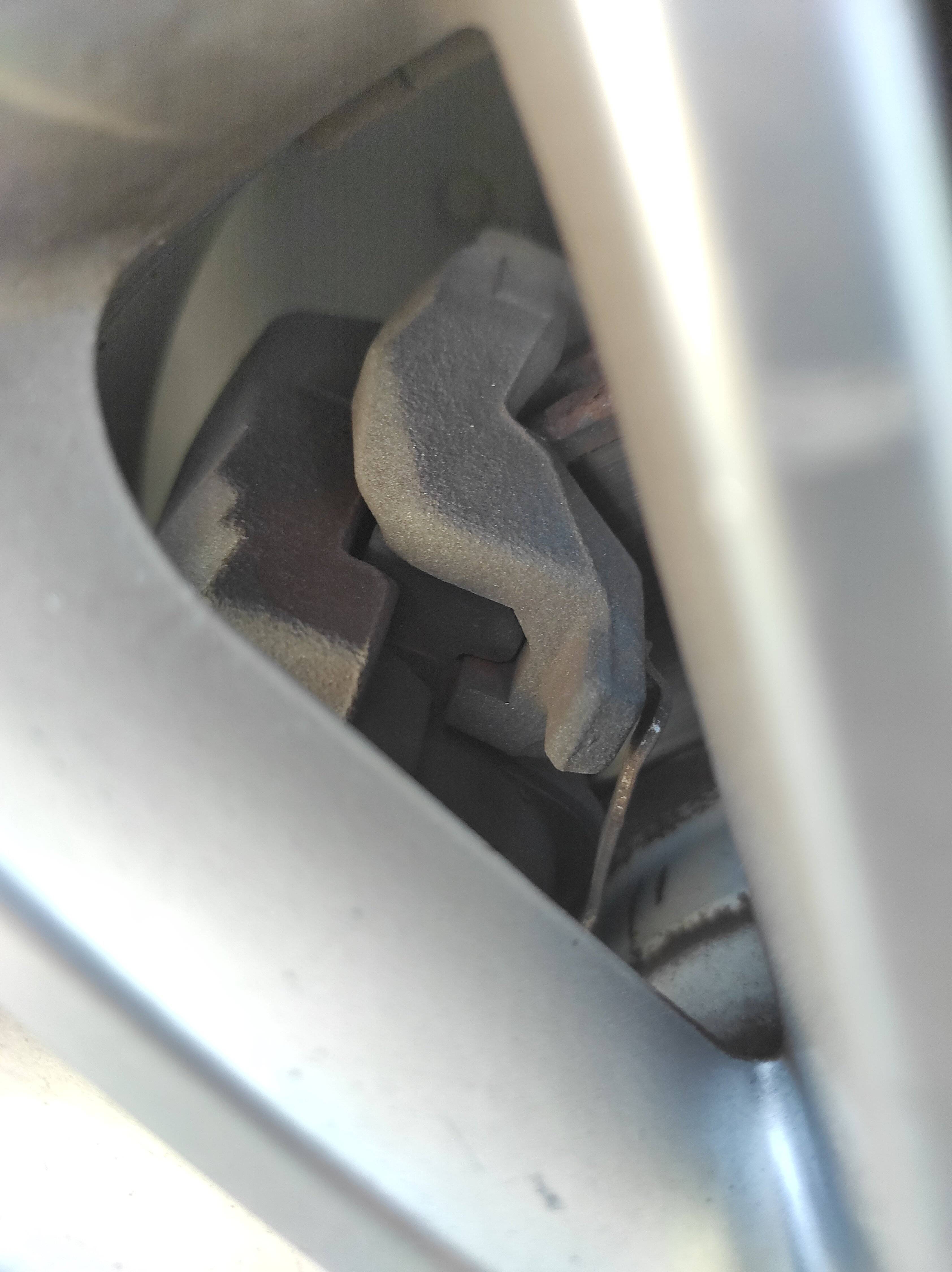

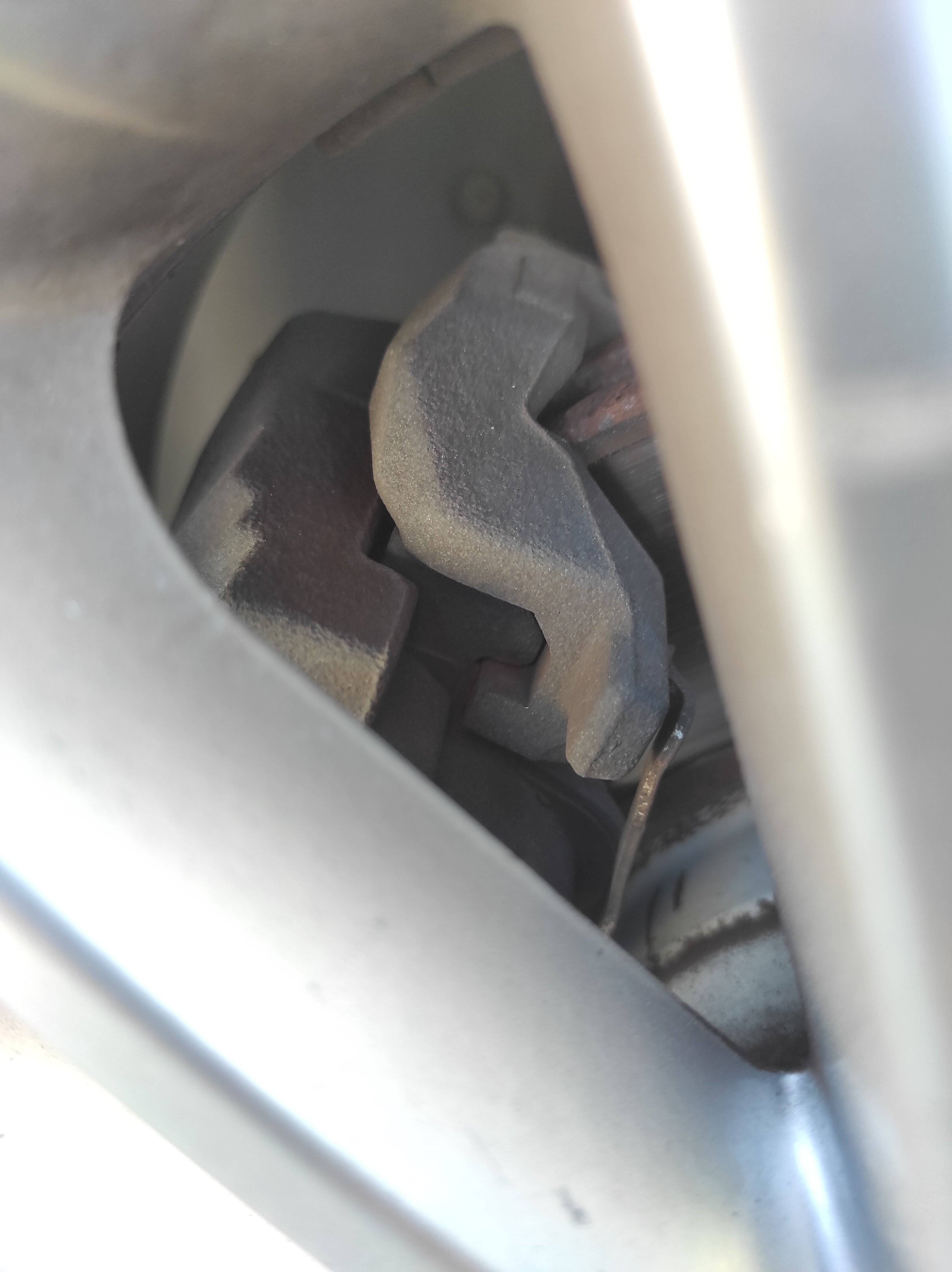

Non ti preoccupare. Come pensavo, le pinze sono quelle normali le flottante per cui devi ordinare degli elementi d'attrito per annate dal 2005 al 2008. Ad ogni modo ti conviene sostituire anche i dischi.
Reazioni: ingkart
Variante 1
1.8 MPI, 1.9 JTS / JTD(M), 2.0 JTDM und 2.2 JTS until about 2008, but not for the Ti special editions
for ATE (floating) calliper with 305 mm brake disc
e qui ci sono i dischi.
sempre Variante 1
1. Brembo ; ebc green
