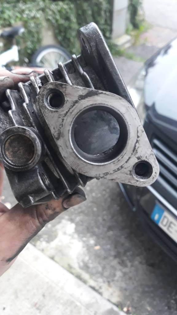

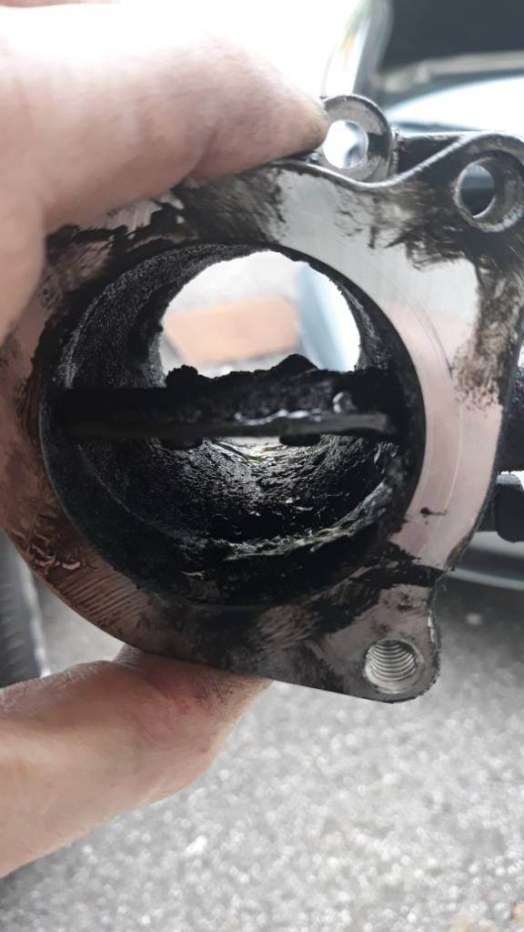

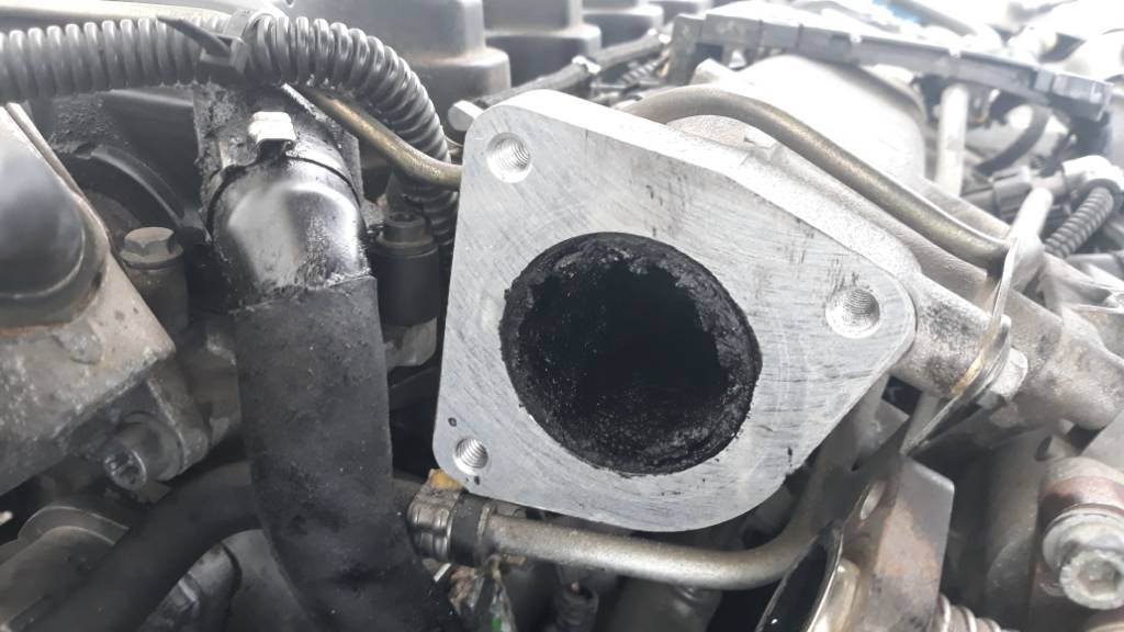

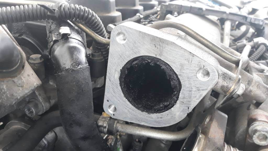

Beh certo che è piu semplice [emoji16][emoji16][emoji16][emoji16]tranquillo io de mestiere faccio il magazziniere[emoji16][emoji16][emoji16]cmq visto che sei meccanico ne approfitto per farti delle domande.... ho tolto il tubo ed è pulito vado a togliere la farfalla ed era un disastro....poi dove va attaccata la flangia della farfalla è normale che dentro la ci sja un merdaio?ti metto le foto le prime 2 sono dopo aver pulito la 3 è quella riferita alla mia domanda la 4 prima d pulireVisualizza allegato 187398
Beh certo che è piu semplice [emoji16][emoji16][emoji16][emoji16]tranquillo io de mestiere faccio il magazziniere[emoji16][emoji16][emoji16]cmq visto che sei meccanico ne approfitto per farti delle domande.... ho tolto il tubo ed è pulito vado a togliere la farfalla ed era un disastro....poi dove va attaccata la flangia della farfalla è normale che dentro la ci sja un merdaio?ti metto le foto le prime 2 sono dopo aver pulito la 3 è quella riferita alla mia domanda la 4 prima d pulireVisualizza allegato 187398Visualizza allegato 187399Visualizza allegato 187400Visualizza allegato 187401
Normalissimo.
Ricordi, ti ho detto che c'è un tubo che dalla testata porta i vapori olio all'aspirazione.
A valle della farfalla, sul collettore aspirazione è alloggiata la valvola egr.
Egr sta per engine gas recirculation o valvola di riciclo gas di scarico.
Un diesel come fumi di scarico produce polveri nere (particolato) frutto della polverizzazione del carburante.
Polvere + olio = incrostazioni nere.
Ecco perché si raccomanda di pulire l'egr e il collettore aspirazione ogni 50.000 km.
Motivo ancor più valido per rimuoverla completamente, disattivando la parte elettrica tramite mappa e chiudendo con delle lamiere il tubo che dal collettore di scarico porta i fumi alla valvola.
P.s.: il particolato intasa anche il cat, che per riprendere piena efficienza va smontato e lavato internamente ad alta pressione.
